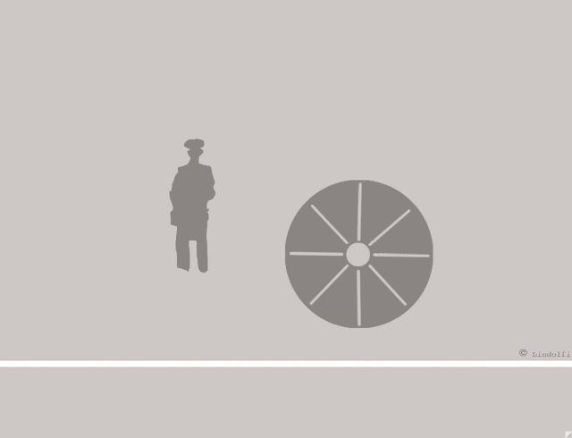

Das mit den Eierrädern funktioniert übrigens nur, wenn der Verschluss nicht komplett offen ist. Bei vielen Kameras ist die Blitzsyncronzeit, die Belichtungszeit, bei der der Verschluss gerade noch komplett offen ist.
Du scheinst da etwas zu verwechseln. Ein Schlitzverschluss ist immer vollständig geöffnet. Da gibt es kein mehr oder weniger. Die Blende kann in der Öffnung verstellt werden.
Das Problem mit der Blitzsynchronisation das du da ansprichst, bezieht sich darauf, dass der Schlitzverschluss über den Sensor/Film fährt und der Blitz extrem kurz ist und deswegen nur einen geringen Teil des Bildes belichtet. Deshalb sind die Zentralverschlüsse besser geeignet für die Blitzfotografie.

Nun ja soweit ich weiß lief der Schlitz bei Lartigue von oben nach unten - vertikal. Deswegen das eiförmige Rad. Zusätzlich hat er die Kamera noch mitgezogen. Bei den moderneren Verschlüssen läuft er horizontal ab. Dann ist der Effekt vielleicht so wie in dem Baumann Foto.
