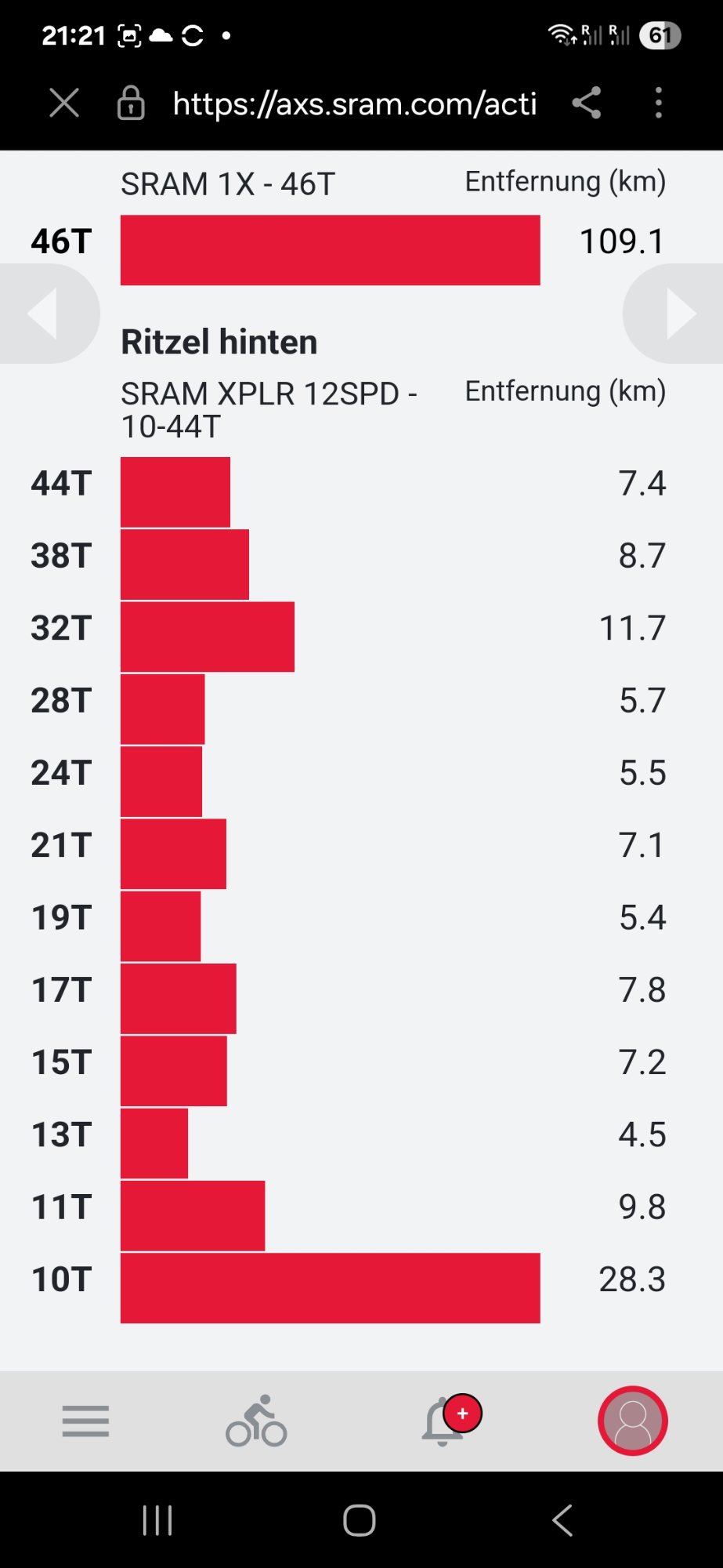

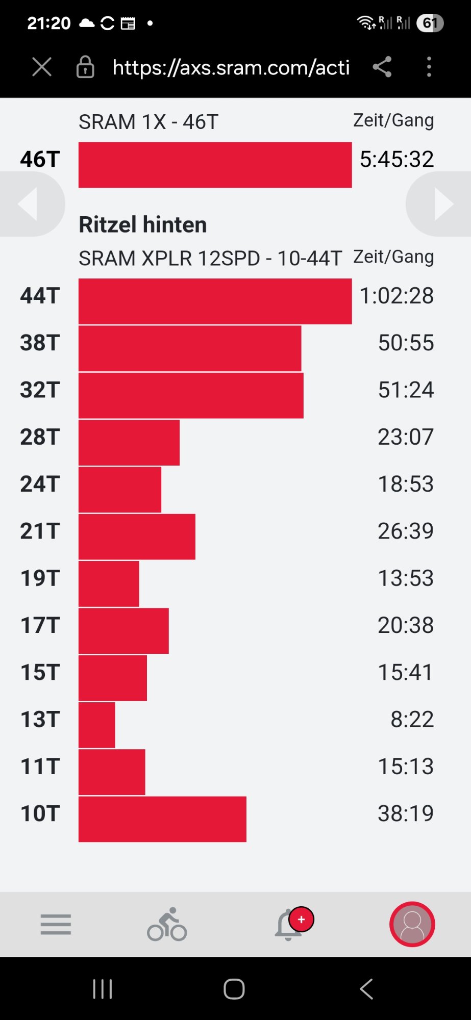

Gestern sind wir den Dolomiti Bike Day gefahren. Ist ja nicht soo fordernd. Wir sind jedoch von unserer FeWo mit dem Rennrad angefahren, das machts etwas knackiger. Ich fahre ein 46er Blatt mit einer 10-44er XPLR. Das nutze ich im Mittelgebirge zu Hause und auch in den Alpen. Habe nie etwas vermisst. Als Beispiel hier mal die Aufzeichnung einmal Gang pro km und einmal Gang pro Zeit.
