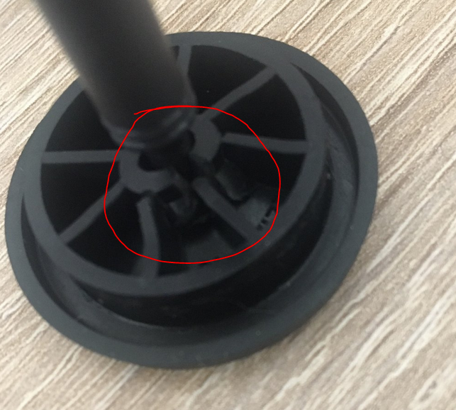

Und was war jetzt der Fehler bei der alten Abdeckung?
Lässt sich erraten: Der Absatz in der Kappe ist so groß, dass diese bereits auf dem Gabelschaft aufliegt bevor das Lagerspiel eliminiert ist. Das animiert natürlich, die Schraube fester zu ziehen, dann macht es knack und die Kappe ist gebrochen.
Ersatz Abdeckung ist heute gekommen -> draufgeschraubt, Vorbau aufgemacht, paar Umdrehungen, Spiel beseitigt -> alles gut!
Case closed. Danke für eure Hilfe![]()
puh darüber dürft ihr euch streiten, dass kann ich leider nicht sagen. aber diverse vermutungen hier werden wohl schon stimmen. hauptsache f mich ist, dass es jetzt passt und ich wieder sorgenfrei fahrne kannDas Foto sagt aber leider nicht aus wie es zu dem Schaden kam..
