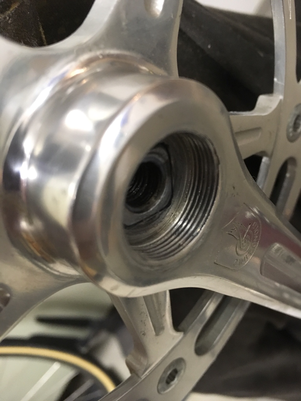

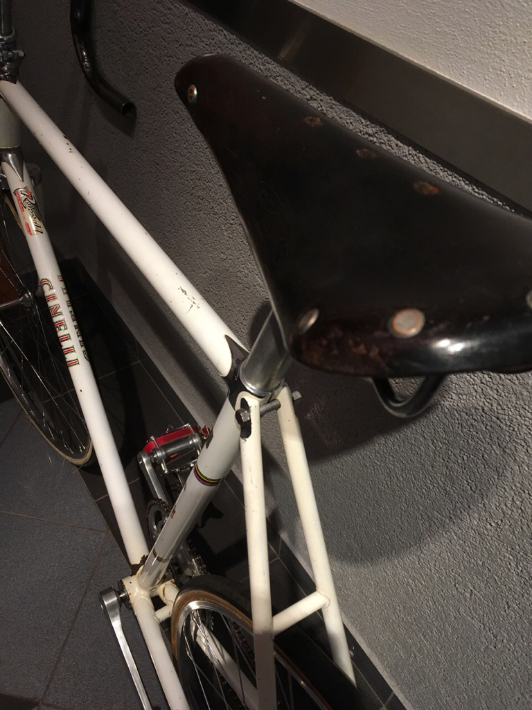

Ansonsten bleibt ja nur ein hauch platz zum Festziehen...das erscheint mir zu wenig ...oder die Welle hat am Vierkant eine nicht zur Kurbel passende Steigung...
Ist die Welle schon fest?

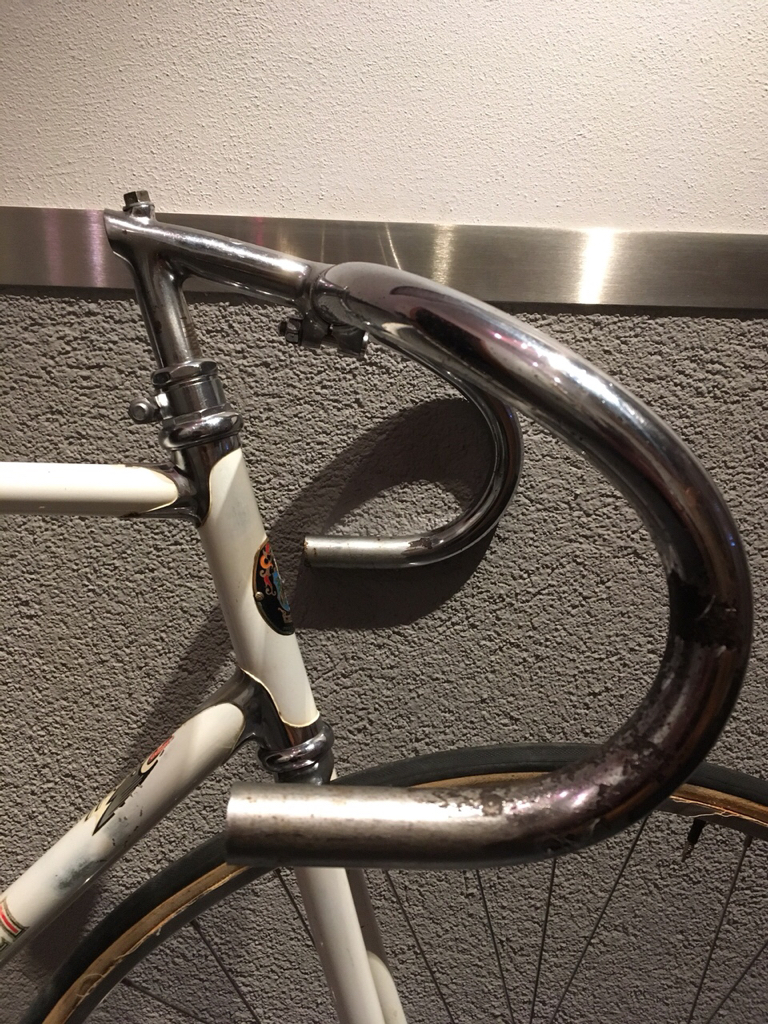

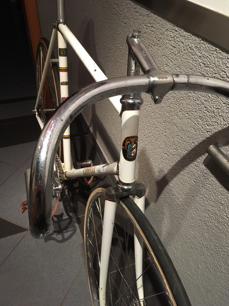

Was ist denn das für ein Lenker?Kurzes Update...... es ging weiter [emoji4][emoji4]
Laufräder, Kurbel und Lenker montiert
Jetzt noch Reifen und Lenkerband
Vorhin erste Probefahrt die Straße auf und ab...... Boahhh..... entweder sind die Klöten und Bauch zu dick oder der Lenker zu weit unten...... so kann ich nicht fahren..... tierquälerei.....
Bessere Bilder wenn besseres Wetter
Gesendet von iPhone mit Tapatalk Pro
die Reifen könnten aber besser sein...sieht nicht so schick aus mit den alten fusseligen Pellen![]()
Danke!ein Cinelli Mod. 14 aus Stahl
Bahnvorbau und dann so viel Auszug geht m.E. gar nicht, dann lieber einen Straßenvorbau.Vorhin erste Probefahrt die Straße auf und ab...... Boahhh..... entweder sind die Klöten und Bauch zu dick oder der Lenker zu weit unten...... so kann ich nicht fahren..... tierquälerei.....
Die Bahnvorbauten sind ja im Grunde dafür da um mehr Überhöhung zu ermöglichen. D.h. Stütze ist schon nahe max. Auszug, Vorbau fast ganz runter und ein kleinerer Rahmen würde von der OR Länge nicht mehr passen....dann bringt der Bahnvorbau nochmal so um die 2cm mehr Überhöhung.
