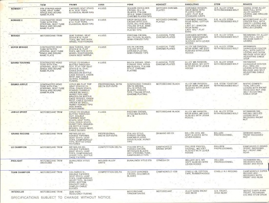

Das ist die erste Baureihe des 979 Duralinox. Den gibt es seit 1978 oder 79. Die spätere Ausführung ab ca. Mitte 80er Jahre hat eine Sattelstützklemmung per Madenschraube.
Der Rahmen ist also viel älter als die Komponenten.
Damals wurde der Rahmen bei Motobécane (die sind übrigens 1984 oder 85 pleite gegangen, wurden dann von Mitsui übernommen und firmieren seitdem als MBK) mit Shimanoteilen aufgebaut und wog kpl. etwas unter 9 kg.
Der Vitus 979 Duralinox, denn darum handelt es sich eigentlich beim "Motobécane Equipe Pro", wurde 1978 entwickelt und seit 1979 bis mindestens 1996 produziert.
Dafür dass der abgebildete Rahmen ein eher frühes Modell ist, sprechen:
  1. Die Sattelstützklemmung, die hier noch ähnlich wie bei einem Stahlrahmen ausgeführt, später per Madenschraube erledigt wird
  2. Der eingeprägte Namenszug auf der Gabel, der später einem aufgeklebten Bapperl (oder aufgebappten Kleberl?) wich.
  3. Last, but not least: Die französischen Gewinde.
Dafür dass der Rahmen kein ganz frühes Modell ist, spricht die Zugführung der HR-Bremse im OR. Die war anfangs nämlich auf dem OR.
Was auf der Abbildung nicht zu erkennen aber zu prüfen wäre: Der Bremssteg wurde bei den frühen Modellen in die Sitzstreben nur geklebt und erst bei späteren mit je einem Niet am unteren äußeren Ende zum Sitzrohr weisend zusätzlich befestigt.
