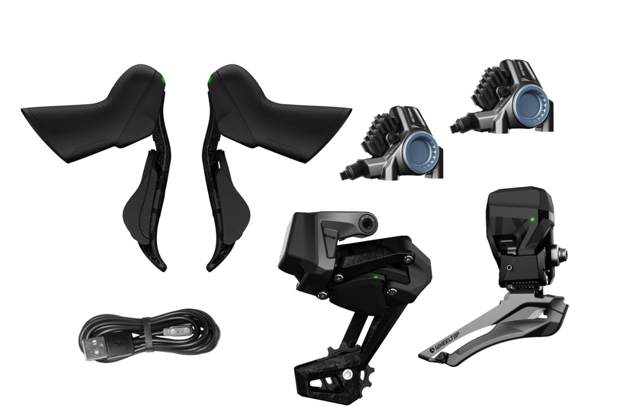

Jemand Erfahrungen mit der neuen Bremse der Gruppe RA7800 ?
Habe gerade für meinen neuen Rahmen doch noch ne Gruppe bestellt, n+1.

Inzwischen schon verbaut und getestet? Was ist an den Bremsen ausser der Optik eigentlich anders? Die Alten haben ja einen sehr massiven Eindruck hinterlassen. Würde mich interessieren ob die sich anders verhalten.

Anders soll sein das die Teile aus einem Stück gefertigt sind und bessere Kolben haben was ich von der Werbung noch im Hinterkopf habe.
