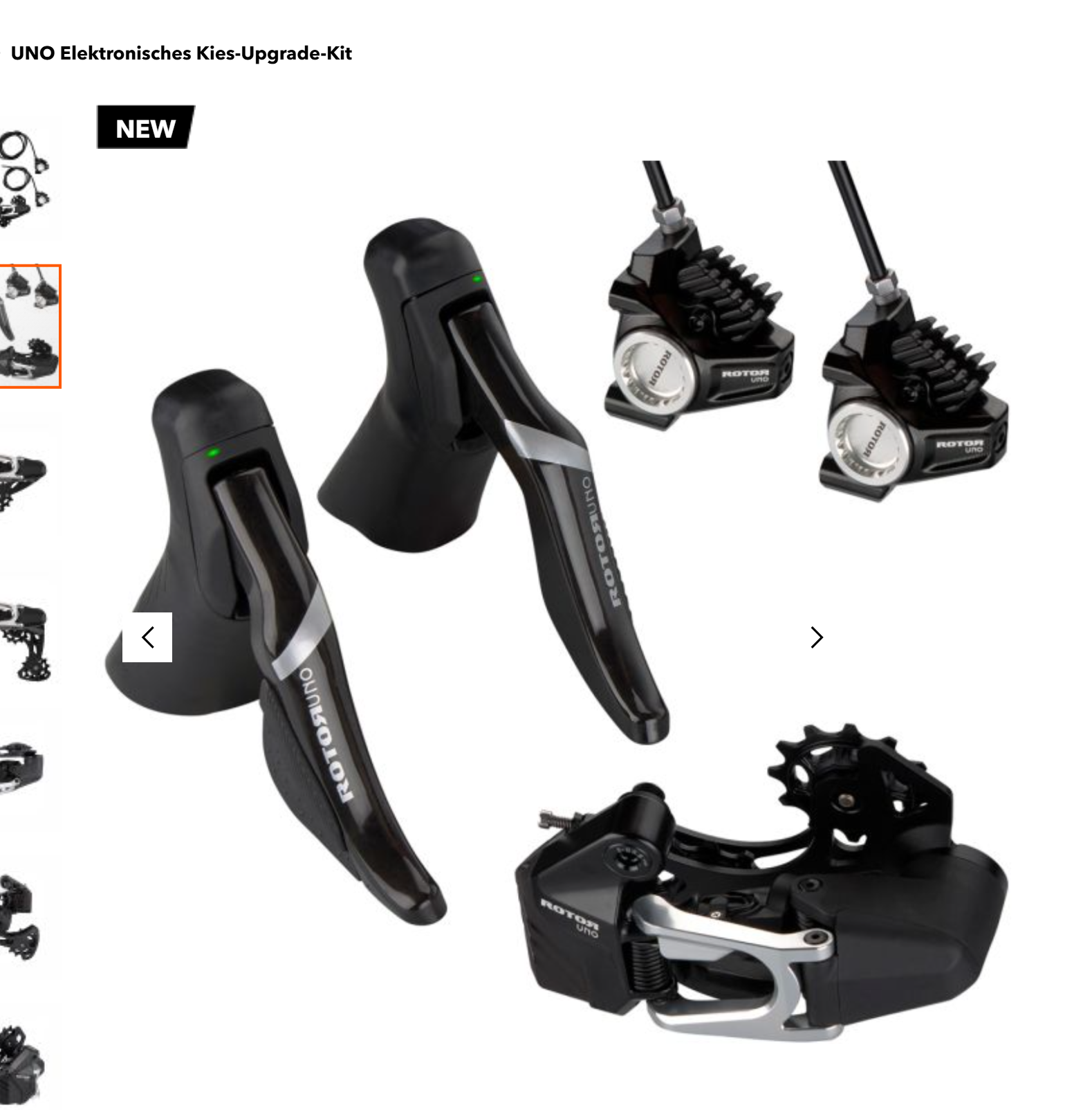

Weil ich gerade drüber stolpere.
Rotor UNO, mittlerweile Eigentum von Wheeltop Produktion in Spanien, das Teil hat sehr viele eigenschaften der Wheeltop Schaltung und verletzt dann ja auch alle Patente ;)
<snip>
