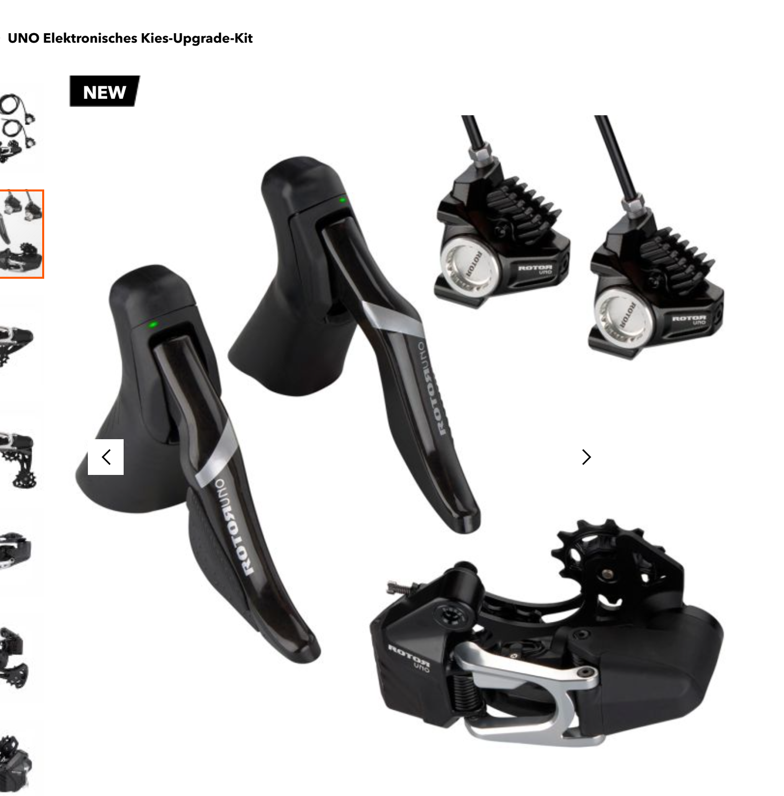

Weil ich gerade drüber stolpere.
Rotor UNO, mittlerweile Eigentum von Wheeltop Produktion in Spanien, das Teil hat sehr viele eigenschaften der Wheeltop Schaltung und verletzt dann ja auch alle Patente 😉
Mir ist schon klar, dass hier alles WT Fan Boys sind, aber die Lizensvereinbarungen von Rotor kenne ich nicht..
und vielleicht macht WT ja mal alles richtig und zertifiziert alles durch, zahlt lizensen und macht ein legales Produkt daraus....Ich bin mir fast sicher, dass die Preise dann komischerweise recht nah an den etablierten Marken sind...

Wheeltop hat mitlerweile einen Standort hier in Deutschland und versendet von hier aus Schaltungen, wenn alles so illegal wäre hätte man denen lange die Bude Dichtgemacht.
Ich kenne die Lizensvereinbarungen von Wheeltop nicht im Detail aber scheinbar andere Leute ich frage mich nur woher.
