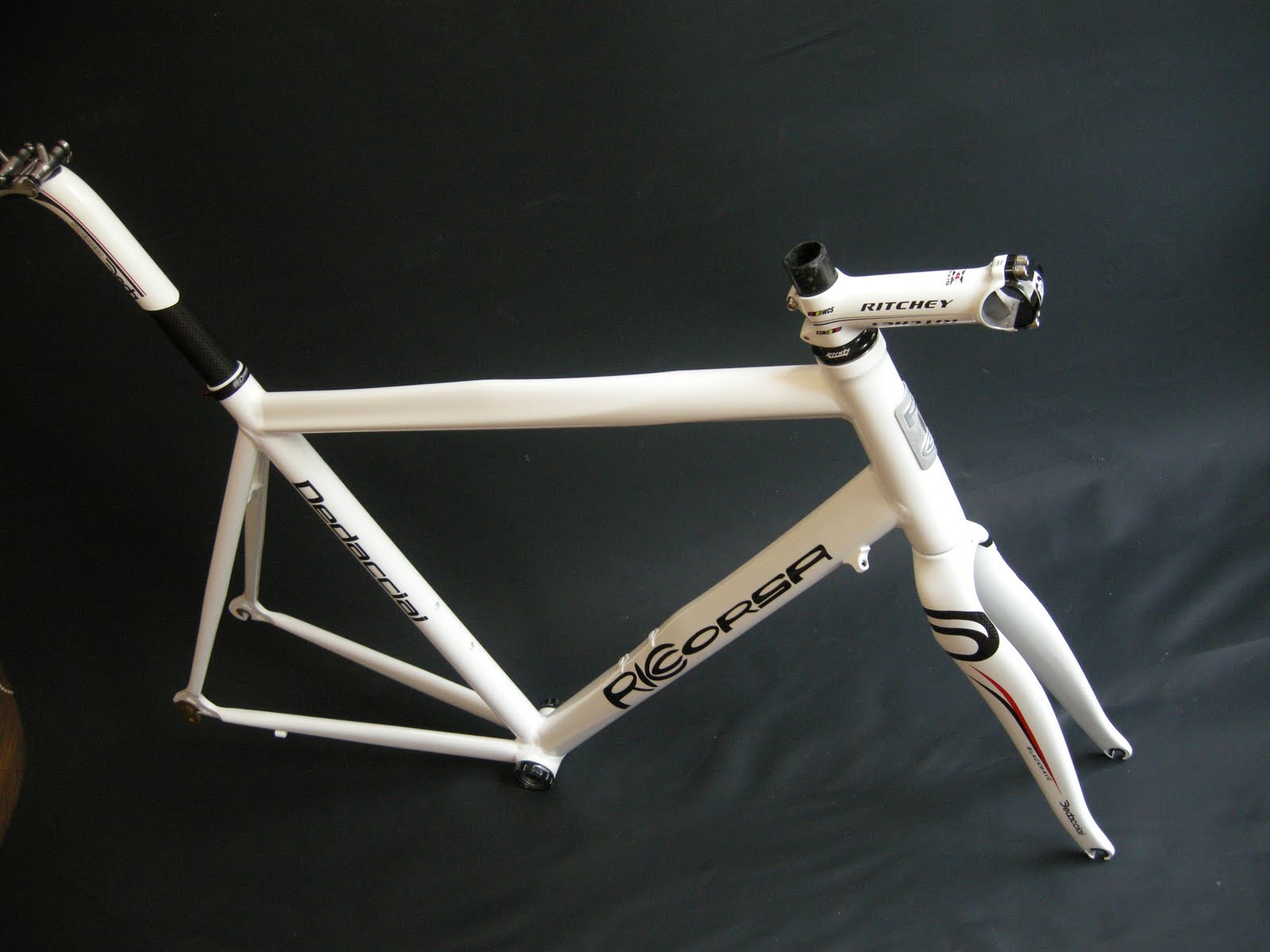

Der Rahmen ist relativ schwer, wie ich finde. Was aber auch daran liegt, dass er pulverbeschichtet ist und nicht lackkiert. Also das Gewicht ohne Lackierung kenne ich nicht.
Mit Pulverbeschichtung wiegt er schon fast 1500gr. Also kein Leichtgewicht.
Die Verarbeitungsqualität finde ich gut. Die Nähte werden mit der WIG-Schweißtechnik im smooth-welded Verfahren geschweißt. Dadurch wirken die Nähte schon sehr sauber und flach.
Kann man auch hier gut sehen:
http://2.bp.blogspot.com/-SPXI8HWpxkU/Th1pChBTQrI/AAAAAAAAApg/NJv1td5MiMk/s1600/DSCN6132.JPG
oder hier mein Rahmen:
http://4.bp.blogspot.com/-eBMgbkBTB9o/Td1tgelr0OI/AAAAAAAAAn4/HKIUXVSFrAs/s1600/DSCN5657.JPG
Geschliffen werden die Nähte dabei nicht, da sich das auch angeblich negativ auf die Nähte auswirken soll, wie mir von Riccorsa mitgeteilt wurde. Die Mail dazu müsste ich raussuchen, ist aber nicht so leicht zu finden... :rolleyes:
