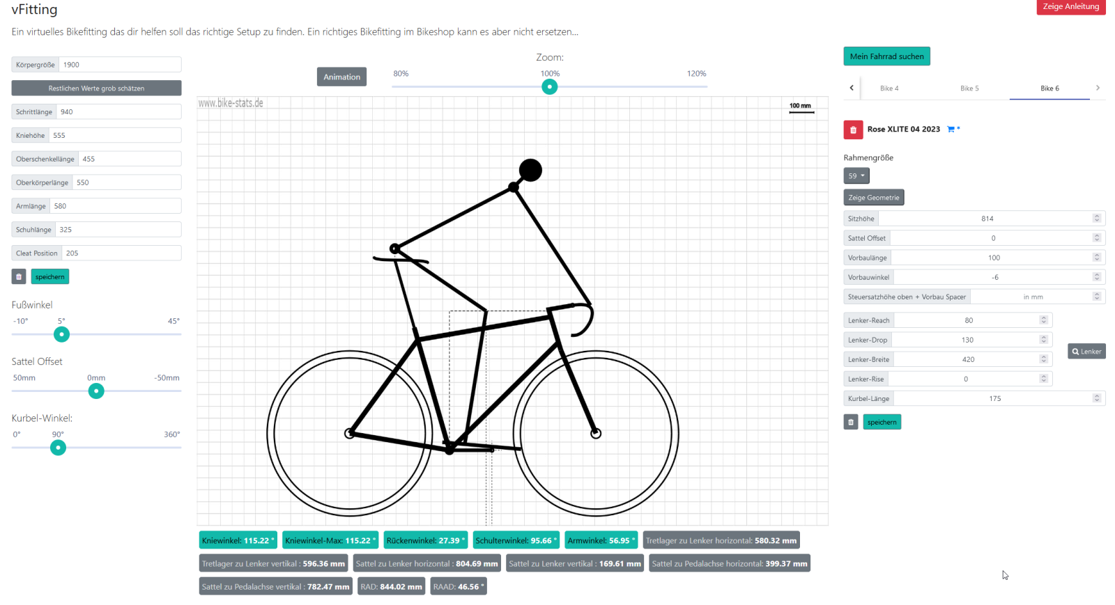

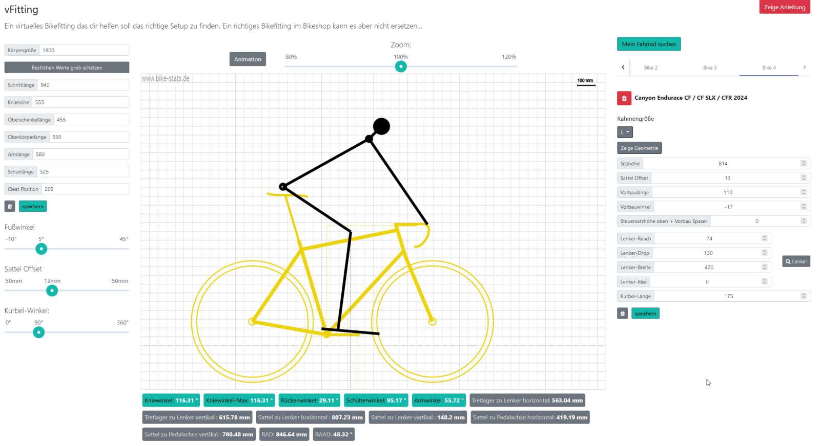

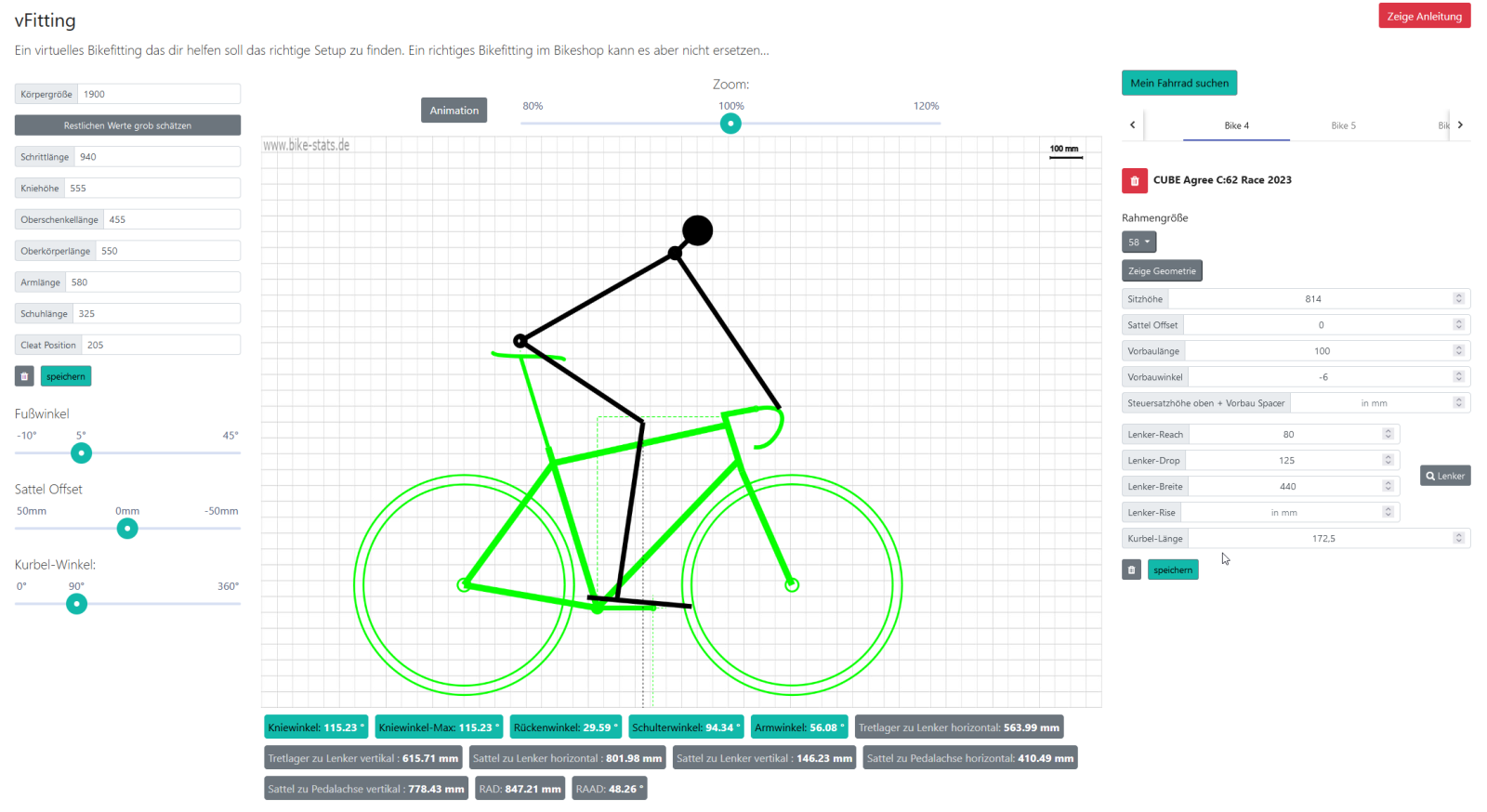

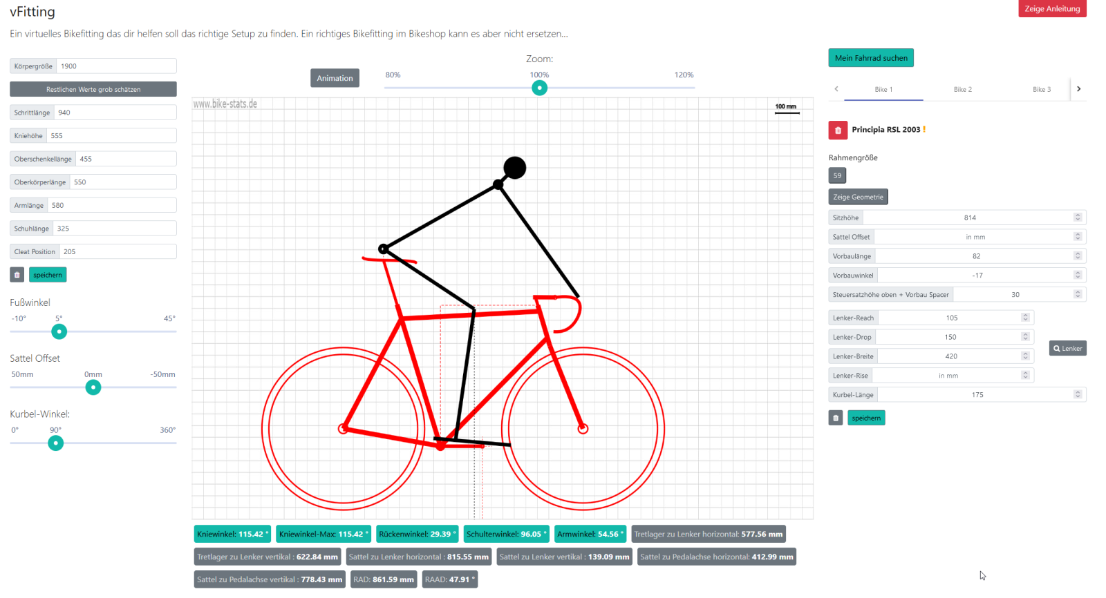

Welches Rad passt besser?
Wenn du mal verraten würdest, was du bei den jeweiligen Rädern in die Konfiguration geschrieben hast, dann könnte man das vergleichen. Rahmengrößen helfen auch ;)
Gerne (siehe Anhang).

Wie gesagt: Mir geht es darum aufgrund der Messwerte ein einigermassen passendes Rad zu finden.
Was ich bislang herausfinden konnte:
  • Die Beine sind im Verhältnis der Arme eher lang. Das heisst, ein höherer Stack bringt noch immer gut Überhöhung mit sich.
  • Der Reach muss in dem Fall nicht allzu lange sein.
  • Auf dem Prinzipia fühlte ich mich mit dem 100-er Vorbau deutlich unwohler (überstreckt) als mit dem 80-er Vorbau. Ab und an denke ich, 1 cm kürzer wäre auch ok rein von der Position her.
  • Die Überhöhung kann ich fahren, macht keine grossen Probleme.
  • Am Oberlenker fahre ich so gut wie nie, da mir das zu aufrecht ist. Wenn, sind die Hände auf den STI oder dann am Unterlenker
Bezogen auf die Fahrräder scheinen die kürzeren Rahmen also im Vorteil zu sein, wobei das Cube auch eine ganz gute Falle macht.
Was ich nicht einschätzen kann ist der "lineare" Einfluss von Stack+ und Reach+: Wenn ein Rad gegenüber einem anderen Rad einen um 2cm kürzeren Reach+ und einen 2 cm tieferen Stack+ hat: Kompensieren sich diese Werte ungefähr, da ich zwar tiefer, aber weniger weit greifen muss? Das würde mir letztendlich helfen, die Werte der Überhöhung und Abstand Lenker/Sattel zu deuten.

Vorbauneigung - 17 Grad? Dein Ernst?
Und der Lenker hat wirklich so einen grossen Reach?
Beim Canyon hast du auch 17 Grad eingetragen.
Ich habe mich an den Canyon Support gewendet betreffend der Geo-Daten des CP0018 Cockpits. Leider konnten sie mir die Neigung auch nicht genau mitteilen, bloss Bilder zustellen. Aufgrund deren schätzte(!) ich ab, dass der Vorbau parallel zum Boden verläuft und der Aero-Lenker ebenfalls. Aus dem Winkel des Steuerrohres kam ich dann auf die -17 Grad... Der Reach ist aus den Daten die ich im Netz finden konnte.
NEEEEEINNNNNN 😩😩😩😭😭😭😭😭 ich krieg echt die Kriese. Ändert das den Nachlauf des Laufrades, was die eigentliche Spurtreue definiert? NEIN. Hört doch endlich mal mit dem BS auf. Wie lang ist Vorbau UND Lenkerreach von einem MTB????40mm?? Völlig unfahrbar? Instabil??? Hört endlich auf mit dem BS
Kannst überhaupt nicht vergleichen, das fängt beim deutlich anderen Lenkwinkel beim MTB an…
"Normale" sportliche Vorbauten haben 9 bis 11 Grad oder so. Ich würde da mal max. - 11 eintragen, eher - 9. Ebenso bei deinem RSL.
Auf keinen Fall. Das CP0018 hat um die -6 Grad. Nur das CP0015 (Pro-Variante) hat -17 Grad und ist dann parallel zum Boden.
Du verzettlest dich mit diesen vielen Bikes. Bei einigen ist z. B. keine Steuersatzhöhe etc. eingetragen. Sitzhöhe hast du jetzt auf 814 gesetzt, vorher war mal die Rede von 821...
Nimm dir doch erstmal ein oder zwei Räder und trag da richtige Werte ein, und vergleiche dann.
Dein RSL hat mit Sicherheit auch keinen - 17 Grad Vorbau :)

Ja, die Sitzhöhe ist unterschiedlich, tw. auch die Vorbau-Höhe. Am Ende will ich ja herausfinden, ob ich ein Bike auf meine Bedürfnisse und Körperverhältnisse fitten kann. Deshalb spiele ich mit den möglichen Einstellwerten und versuche mich an Empfehlungen von Bikefittern zu orientieren. Dass das Feintuning in der freien Natur erfolgen muss ist klar. Aber ein Rad, das komplett nicht passt kann später, wenn überhaupt, nur mit sehr grossem Aufwand angepasst werden. Idealerweise wäre meine Position auf dem Rad "gut", wenn z.B. ein Vorbau in der Mitte der Verstellmöglichkeiten positioniert ist ist. So hätte ich für das reale fitting Spielraum nach oben und unten.
Der Vorbau beim Principia folgt denselben Überlegungen: Er ist parallel zum Boden, ergo müssten es ca. -17 Grad sein. Da ich beim Principia aber einige Werte nicht genau kenne stelle ich mir die Frage, ob der Vergleich wirklich zielführend ist oder ob es nicht einfacher wäre sich mit den Empfehlungen des klassischen Bike-Fitting die bestehenden Räder anzuschauen. Gerne ein Canyon. Rose und Cube sind als Vergleichsgrösse mit drinn, falls deren Geometrie im Grundsatz besser passen würde.

Absolut einverstanden. Rein von den Zahlen her tendiere ich gegenwärtig auch in Richtung Endurace: Ich komme relativ tief mit dem Lenker, kann aber auch am weitesten rauf. Muss es dann noch sportlicher sein, könnte ich mit einem anderen Cockpit noch tiefer gehen. Höher ist da eher limitiert. In Anbetracht der angepeilten Nutzungsdauer ist dein Tipp schon richtig - sofern ich auf dem Endurace grundsätzlich gut sitze.
