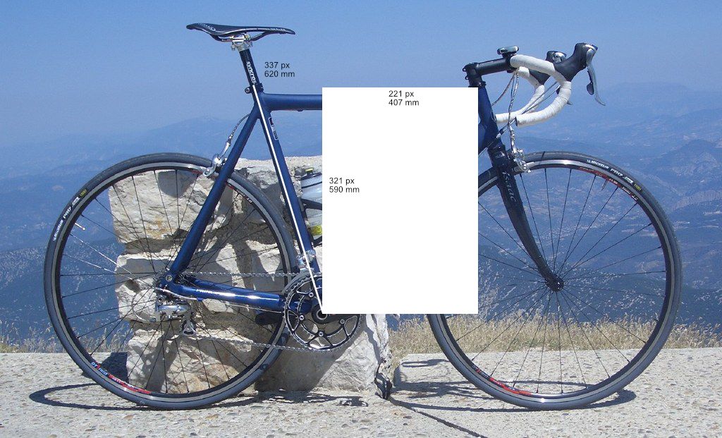

Du misst den Stack auf dem Foto bis zur Steuerkappe. Der Rechner nimmer aber nur den Rahmen, so hast du die Kappe doppelt drin. Ich würde nur das Maß bis Oberkante Steuerrohr nehmen.
Re: Welches Rad passt besser?
Das gäbe dann einen Stack von 590
Wenn ich mich nicht verrechnet habe, dann nimmt der Rechner 5 mm für die Steuerkappe dazu.
Aber natürlich incl. Lenkwinkel.
Nachtrag: korrigiert von 10 auf 5mm

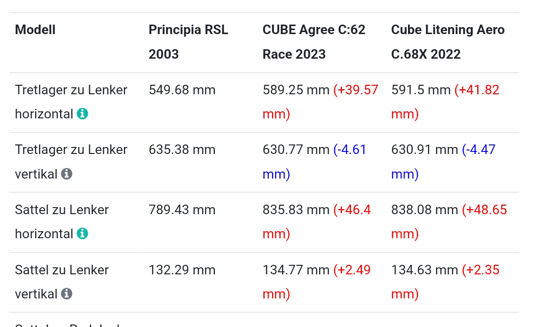

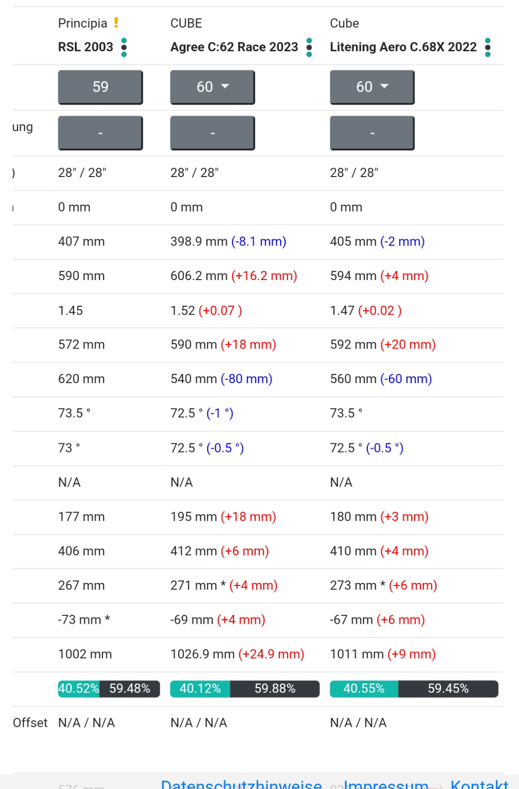

Jetzt liegt aber aber zumindest mal im Bereich von kleinen Messtoleranzen. Mit den Daten jetzt kommt das einem 58er Cube Agree ziemlich nahe.
Wobei mir das Principia immer noch verdächtig kurz erscheint, wenn man es mit einem aktuellen Rad in ähnlicher RH vergleicht.
Was verstehst du unter kurz? Die Länge des Oberrohrs? Die ist ja aus dem Katalog, sollte also stimmen
Das stimmt. Aber im Vergleich zu den Canyons scheint es dann wieder eher "lang" zu sein (oder die Canyon extrem kurz?)

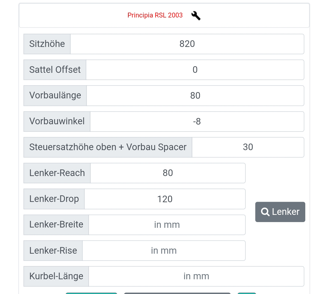

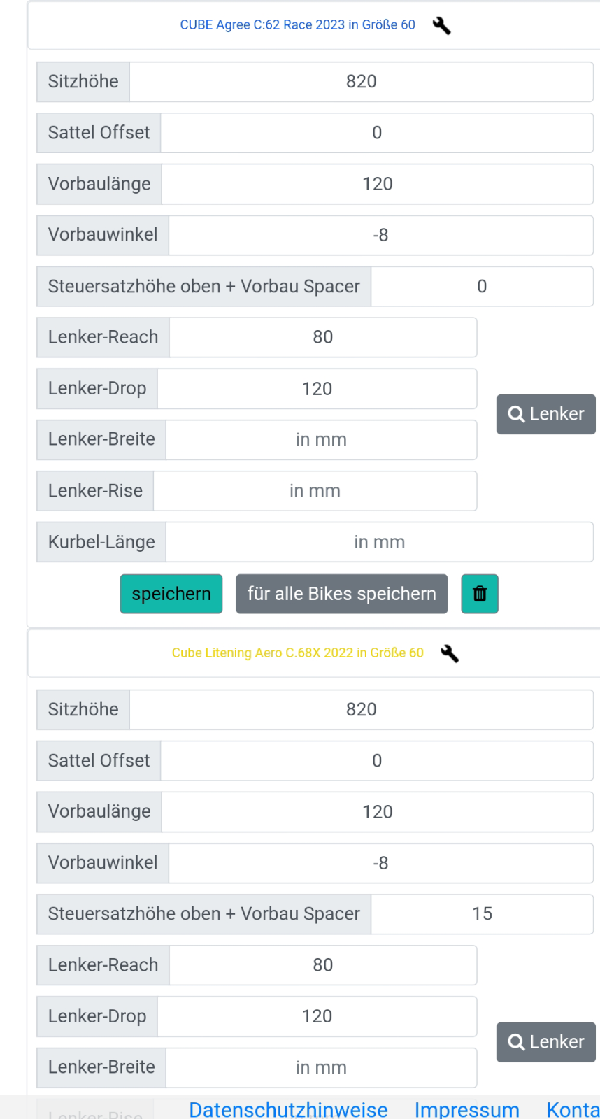

Wenn du mal verraten würdest, was du bei den jeweiligen Rädern in die Konfiguration geschrieben hast, dann könnte man das vergleichen. Rahmengrößen helfen auch ;)

Ich bin mir irgendwie im Unklaren wass ich bei "Steuersatzhöhe oben + Vorbau Spacer"
Also die Steuersatzkappe wird mit 5mm automatisch mit einberechnet.
Also Spacer sind bei mir 25mm, Vorbau höhe komplett ist 40mm, dann müsste ich eigentlich 65 mm eintragen, oder?

Moin,
wo steht das mit den 5mm? Ich würde bei deinem Beispiel 30mm eintragen. Alles, was zwischen Oberkante Steuerrohr und Unterkante Vorbau ist.

ack, aber trotzdem können die Maße des RSL nicht stimmen. Das Basso Astra ist extrem kurz und hoch - ein ausgeprägtes Langbeiner bike.
Wenn man das in 58 mit seinem RS l vergleicht kommt man beim ASTRA bei Null Spacer auf 12,5mm weniger Überhöhung und ist trotzdem noch 45mm länger.
@stoenggi Wenn du mal verraten würdest, was du bei den jeweiligen Rädern in die Konfiguration geschrieben hast, dann könnte man das vergleichen...
