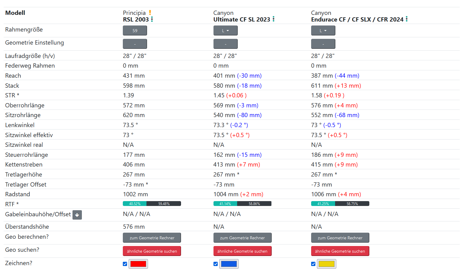

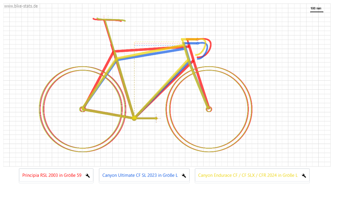

Ich habe noch weitere Geodaten finden können - sogar hier aus dem RR Forum :D
Habe die Werte entsprechend angepasst. Die grösste Veränderung waren im Bereich der Länge der hinteren Kettenstrebe und der Tretlager-Höhe zu verzeichnen (ca 20 - 25mm Abweichung). Die restlichen Werte waren im Bereich von wenigen mm Abweichung.
Anbei die neu generierten Daten.
Bin aber ehrlich gesagt noch immer etwas unsicher wie ich die Zahlen der Kontaktpunkte nun interpretieren soll. Das Endurace hat praktisch dieselbe Überhöhung wie das Prinzipia, welches jedoch deutlich länger ausfällt. Diesen Unterschied sehe ich dann ja im RAD, welcher beim Endurace ~30mm kürzer ist, beim Ultimate sogar ganze ~43mm. Ich verstehe das so, dass ich mich quasi mehr einrolle und weniger gestreckt auf dem Rad sitze wenn dieses so viel kürzer ist. Der Sitzwinkel (RAAD) ist beim Prinzipia und Ultimate praktisch gleich, beim Endurace wäre ich ~2 Grad aufrechter (vernachlässigbar?)
Das Ultimate kommt wiederum mit einer wesentlich grösseren Überhöhung daher (~170mm) gegenüber ~140mm beim Endurace. Wobei die Überhöhung ja wiederum durch die Armlänge relativiert wird. Diesem Umstand sollte dann der Rückenwinkel Rechnung tragen. Dieser ist beim Principia und Ultimate wiederum +/- gleich (24.2 Grad) gegenüber 27.4 Grad beim Endurace.
Ich habe noch düster in Erinnerung:
Ideal wäre ein Schulterwinkel von 90 Grad. Diesen hätte ich beim Ultimate (89.5 Grad), beim Endurace wären es 86.5 Grad. Im Vergleich das Principia, bei dem ich einen gestreckteren Winkel von 96.77 Grad fahre. Irgendwie drehe ich mich im Kreis :/

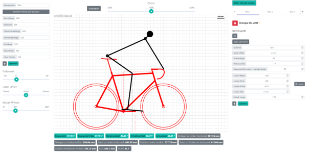

Ich habe es einmal angepasst. Nun ist das Knie etwas hinter der Pedalachse, allerdings marginal und bei allen drei Modellen ungefährt gleich viel.

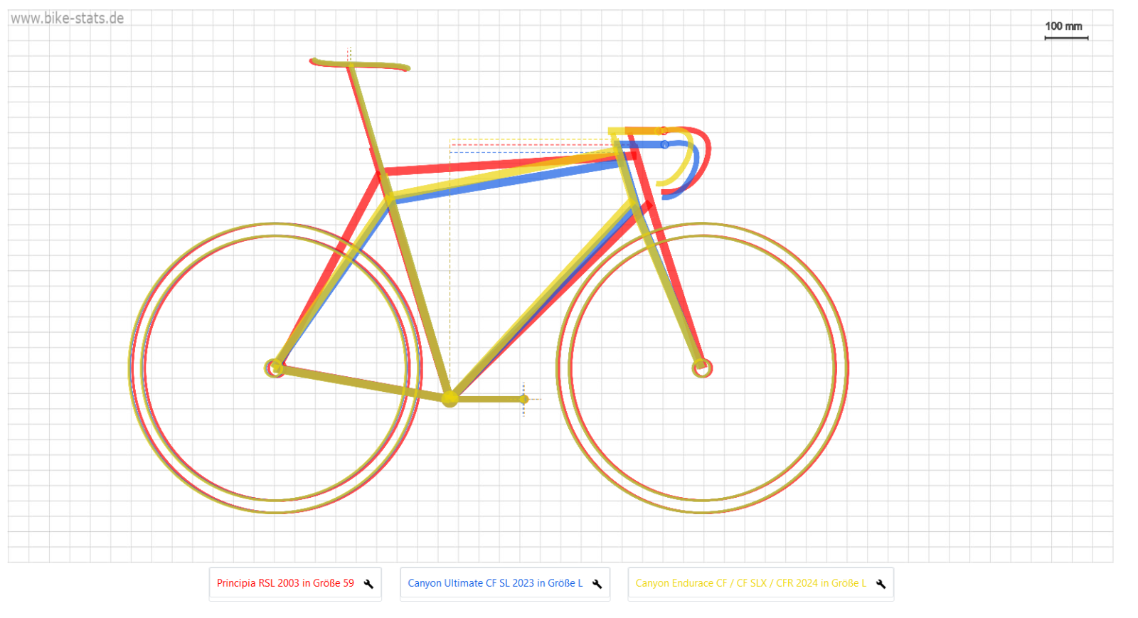

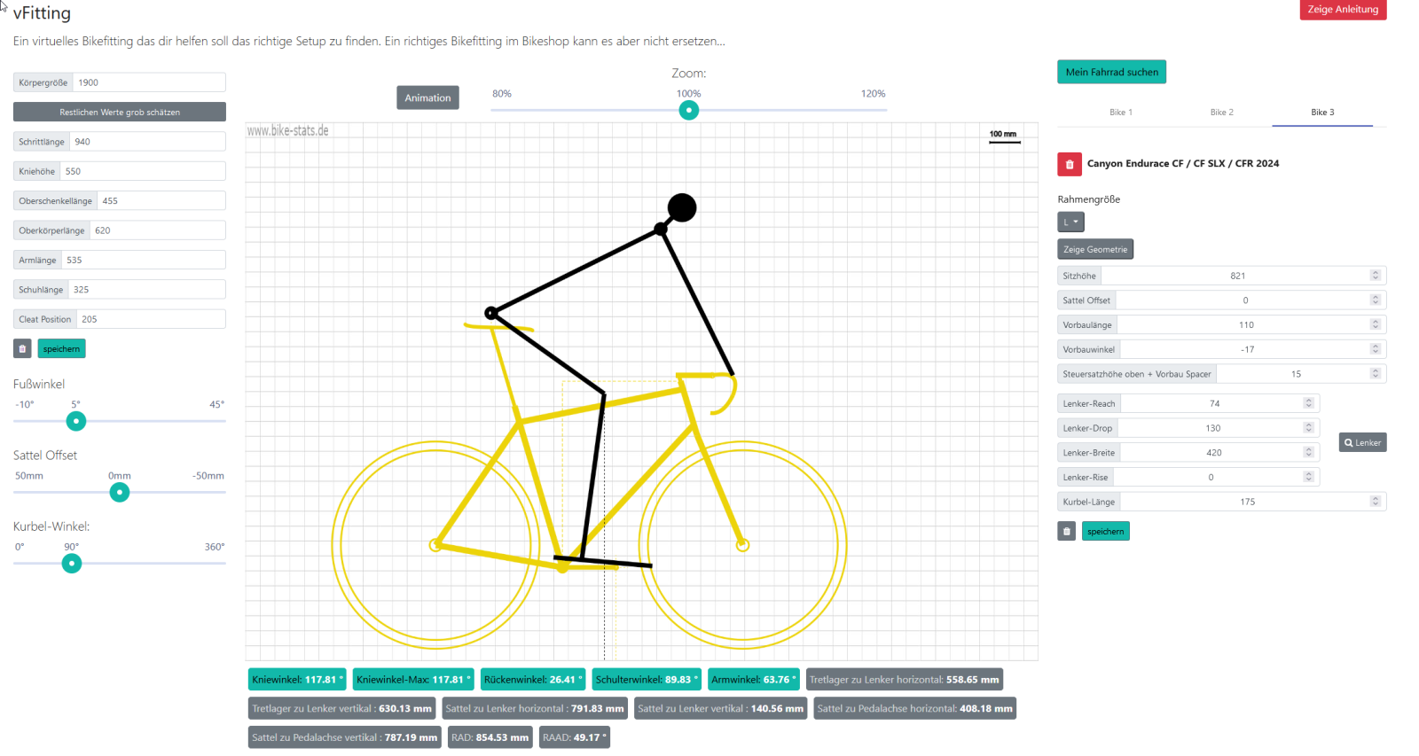

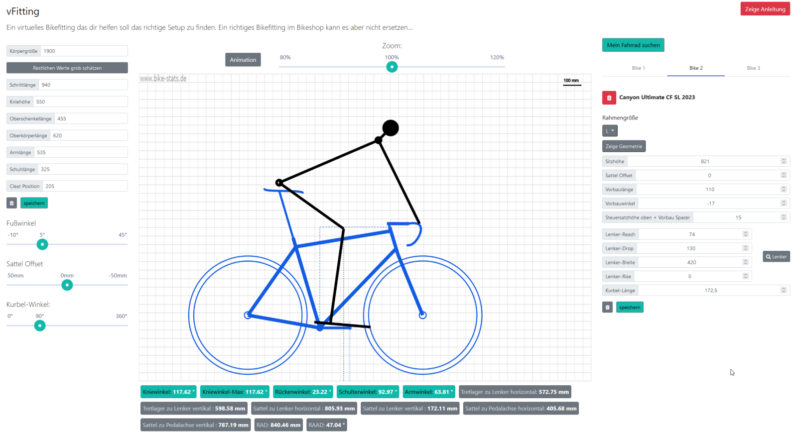

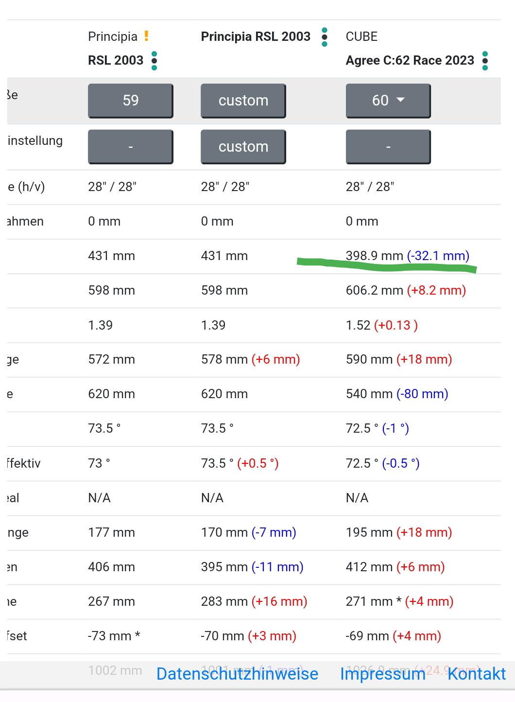

Ich glaube dein Reach stimmt nicht. Der ist mMn viel zu hoch. Selbst das 62er Agree ist noch 29mm kürzer.
In der Mitte habe ich das Bike mal anhand der Daten aus dem Prospekt eingegeben. Ist minimal anders.
Reach geht zu zweit am besten, wenn man das Rad senkrecht gegen eine (gerade) Wand stellt und das Lot vom Steuerkopf hängen lässt. Dann mit der Wasserwaage von Mitte Tretlager das Maß am Lot abnehmen.

Es passt halt im Vergleich zu anderen Rädern nicht zusammen. Das Agree ist kein Rollator, das ist schon recht sportlich. Ich kann mir kaum vorstellen, dass dein RSL so extrem viel länger ist. Selbst ein Lightening Aero in 60 ist noch 26mm kürzer.
Und ein STR von 1,39 in RH 59 ist auch seltsam.
Das passt so alles nicht zusammen. Und solange die Maße nicht stimmen, kannst du dir die Vergleiche aus bikestats und Co. sparen.
PS: klick mal auf den roten Button mit "ähnliche Geometrie suchen" 😉

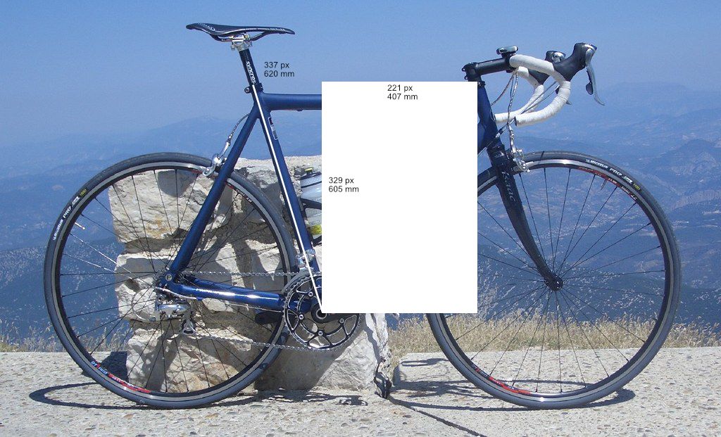

Ich habe nun einen alternativen Ansatz versucht. Online konnte ich ein Bild meines Rahmens finden. Diesen habe ich mittels Grafik-Programm vermessen. Als Referenz zog ich die Sitzrohrlänge bei, welche ja 620 mm bei meinem Rahmen beträgt.
Daraus abgeleitet müsste ein Stack von 605 mm und ein Reach von 407 mm resultieren. Damit wären wir beim Reach dann definitv wesentlich näher an den erwarteten Werten (und ich frage mich noch immer, wo ich den Messfehler gemacht habe 🫣)

Ich versteh den Punkt.
Haha, sehr geil 👍🏽 Das schaut auf jeden Fall stimmiger aus. Die Perspektive zerrt auf si Fotos bestimmt auch etwas, aber ich glaub mit um die 410 liegst du eher im Rahmen.
Vlt. hattet ihr beim Messen ja eine lokale Gravitationsanomalie?
Ich hoffe nicht 🫣
Ist sicher nicht absolut präzise, aber wohl deutlich näher an der Realität dran als ich mir bei meiner Messerei erhoffte (wer misst, misst Mist...) Danke für deine Ausdauer!
