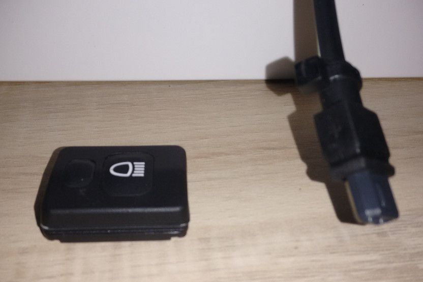

Die Elektronik komplett neu, bis auf Reflektor und LED ist nichts um Gehäuse mehr Original. Mit der neuen Schaltung müsste ich die Lampe theoretisch von von drei bis dreißig Volt mit so ziemlich allem füttern können, da habe ich einfach noch einen Spannungsregler vor den LED-Treiber gehängt. Nicht das effizienteste, läuft (ich verstehe mehr von Software als von Elektronik, außerdem gefällt mir der Gedanke notfalls auch altesBenutzt Du die jetzt mit externem Akku? Wenn ja, was verkraftet die Lampe an Spannungen?
Akkus mit USB-Ausgang anschließen zu können). Die leider nicht sehr gute Akkustandsfunktionalität ist auf die üblichen 2s Lithium-Akkupacks ausgelegt.
