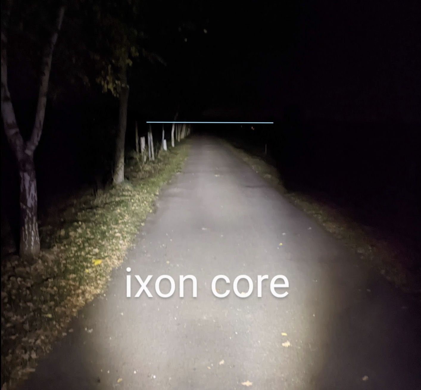

Leuchtenvergleich
Die Outbound ist heute angekommen, erster Schnelleindruck ist gut...hab im Link die Leuchte versucht mit meinen anderen an den Rädern der Family montierten Leuchten zu vergleichen...
Ist nicht ganz eindeutig zu sehen, da die Beamshots augenscheinlich nicht an der gleichen Stelle gemacht wurden (die Outbound scheint etwas weiter hinten zu sein), aber die Outbound scheint etwas zu hoch eingestellt zu sein, oder der cut-off ist nicht wirklich stark ausgeprägt:
