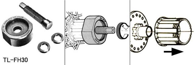

Beide Reihen weisen bei Shimano-Freiläufen je 25 Kugeln (3,18mm) auf.
