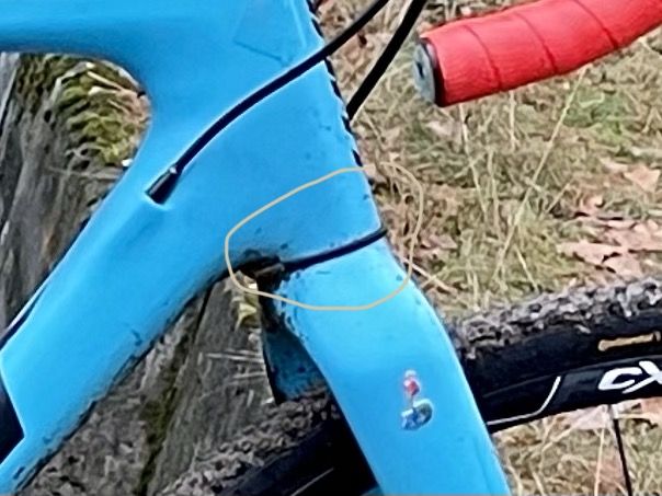

Also ich habe nur die erfahrung einiger weniger räder aber da war es nicht so.
Bei meinem giant waren die lager des steuersatzes sowie die rotor-lager angerostet.
Beide lager stehen permanent unter "beschuss".
Das untere lager wird nun gegen groben dreck mittels haargummi meiner tochter geschützt und die öffnung am tretlager wurde mittels schutztape zugeklebt.
