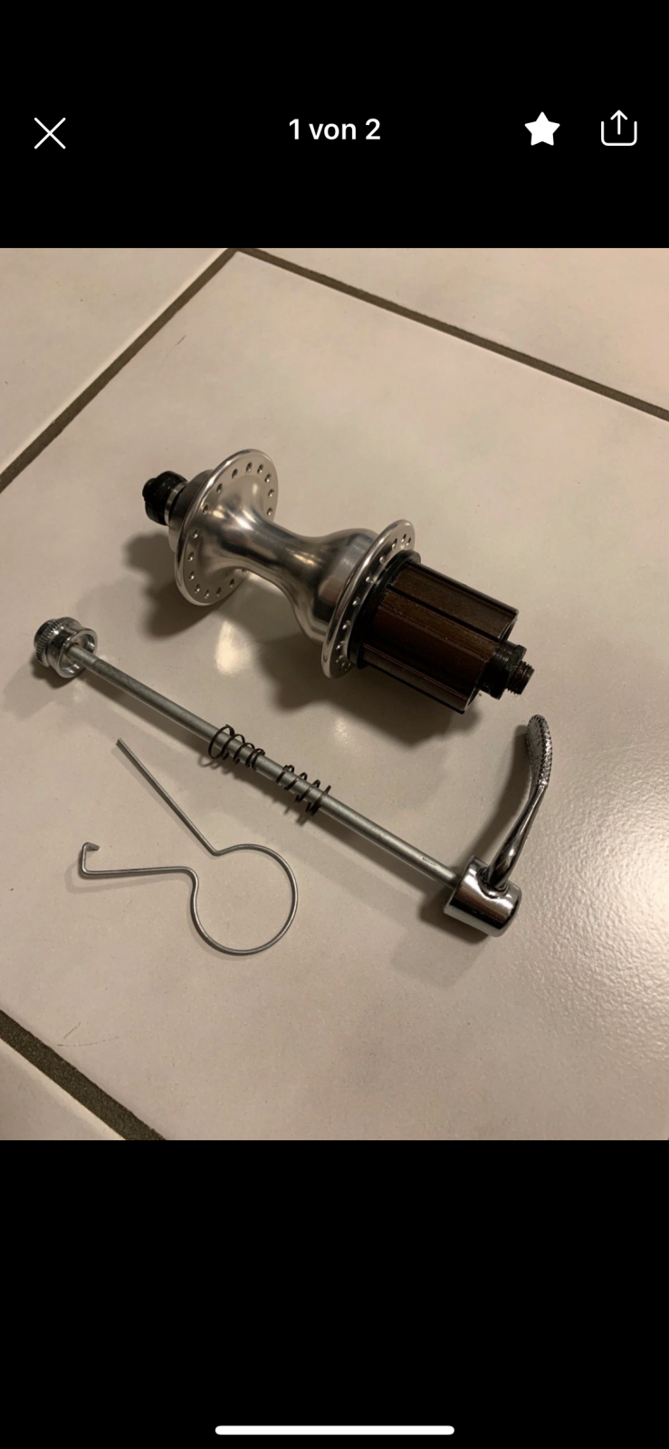

Kurze Frage,
kann mir jemand sagen, wozu dieses „Drahtwerkzeug“ unten im Bild ist?
Danke schon mal im Voraus und schönen Samstag.

Dann mal die Vorderradnabe. Nach den Campagnolo Explosionszeichnungen
handelt es sich um eine HB-00RE:
benötigtes Werkzeug:
einen Abzieher für die Staubkappen oder, wie in meinem Fall, ein Gang zum gut ausgestatteten Freundlichen, der das für Kleingeld inne Kaffeekasse erledigt.
2 Konusschlüssel 14mm
Die Schrauberei ist einfach:
Kontermuttern lösen, Nasenscheiben abnehmen, Konen abschrauben, Achse herausnehmen, Kugeln wegschmeißen, säubern, fetten und alles wieder mit neuen Kugeln zusammenschrauben.
Die Achse hat sogar ne Prägung CAMPAGNOLO BREV. INT.
[Edit]: Vorderrad einbauen und Spiel überprüfen. Wenn Spiel ok, Vorderrad wieder rausnehmen und dann erst die Staubkappen wieder aufsetzen (bei mir fehlen die Federclips HB-RE007 heul).
Neue originale Konen habe ich bei SMI-Radsport bekommen.
Hab ich was vergessen?:rolleyes:
