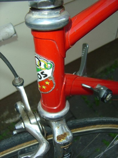

ich habe bei einem Kumpel folgendes Rad im Keller gefunden.
Rahmen von Gios Nr:602058
Shimano Dura Ace Vollausstattung
Conti Ultra Sport Reifen
Mavic MA40 Flegen
Um welchen Gios Rahmen handelt es sich?

Ein compact ist es nicht, der hat diese verstellbaren Ausfallenden, dürfte daher der Gios-Klassiker schlechthin sein, ein Gios Super Record. Gios gibt's ja noch, frag halt mal da nach, unter Nennung der Rahmennummer, dann sagen sie Dir vielleicht auch das Baujahr. Ich tippe anhand der Gruppe und der Anlötteile auf die frühen 80er. Anhand der Gruppe sollte man ja auch das Baujahr derselben bestimmen können, sieht so aus als wäre alles original.

Jedenfalls ist die Gabel von Dschoss.....:D

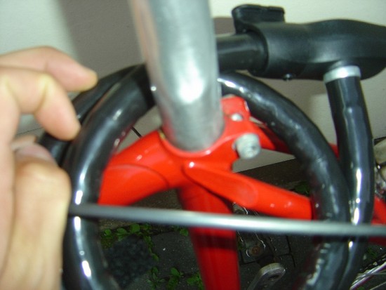

Der Rest passt irgendwie, vor allem das Stuerkopfschild. Ist das verschraubt? Kann man schlecht erkennen. Wenn nicht kann der Rahmen irgendwas sein. Ist jedenfalls eher ein wertiger Rahmen und würde schon zu Gios passen. Aber soviele Gioss sind mir auch noch nicht untergekommen.

Sieht der Rahmen nicht gepulvert aus und wo sind die GIOS-Aufkleber am Rohr!
Also der Lack sieht schon sehr nach Pulver aus......

Veto, die Schalthebel sind gerastert, also späte 80er.

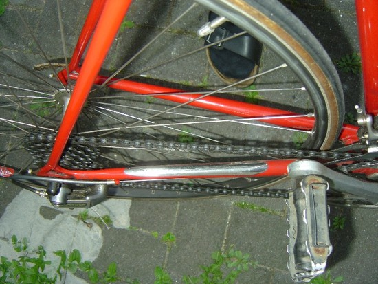

GIOS ist auf dem Tretlager, ich glaube, das Rad ist nachlackiert.

Gios Kleber gibt's original in der Bucht recht häufig, da braucht's gar keine Repros. Hbe auch noch einen Satz rumliegen aber nie einen passenden Rahmen dazu gefunden. Jetzt hab ich das auf dem Tretlager auch gesehen, also definitv Gios, gepulvert. Kleber drauf und fertig.....

Das ist ein Gios Professional, gebaut um 1987 - ich habe nämlich den gleichen.
Campa-Ausfallenden mit Löchern drin, nicht verstellbar. Opulente Sitzmuffe mit angeformten Hinterbau-Aufnahmen (begreift man, wenn der lack mal runter kommt), Tretlagergehäuse mit angeformtem Steg. Zug im Oberrohr, aber leider ohne Führungsröhrchen (wer denkt sich so einen Stuss aus?). Kein Chrom.
Rohrsatz ist Columbus SL.
Super-steile Winkel, Lenkung 74,5 und Sitzrohr 75,5 (!!) Grad - dadurch kurzes Oberrohr, aber dauernd Knieschmerzen und Sattel bis zum Anschlag nach hinten geschoben.
Diesen Rahmen gab es tatsächlich in allerlei "normalen" Farben; neben dem Gios-Blau sind mit z.B. Weiß, Silber und Rosa (!) bekannt. Meiner war mal weiß.
Aufgefallen ist mir bei dieser "Rasse", dass dort nie die typische "Gios-Gabel" drin steckt; meiner war ladenneu sogar ganz ohne Gabel. Lediglich der mir bekannte silberne hatte eine Gabel mit Gios-Schriftzug auf dem Kopf, der allerdings nicht klassisch flach war und auch keine "Pfennige" hatte, die Gabel war verchromt.
Ich hab mir das Ding 1989 neu gekauft, nachdem mein anderer Rahmen bei einem Crash verendet war. Ich fand es gerade gut, mal einen Gios OHNE den bescheuerten Compact-Hinterbau zu sehen.

Ach ja, auf die Kettenstrebe gehört eine schwarze Kunststofffolie mit kleinem weißen Gios-Aufdruck.

Und gerade geschnallt auf dem ersten Foto: Diese Gabel hatte der silberne auch, die gehört wohl dazu.
