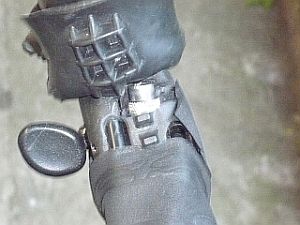

So, hier die Bilder. Ich hoffe ich habe, die Teile getroffen, die wichtig sind:

Es ist also, wie vermutet, ein Ergopower aus der Spitzhöcker-Generation. Ganz sicher bin ich mir noch immer nicht, was kaputt sein kann, aber du meinst vermutlich die Schraube (eigentlich sollte es eine Hülsenmutter sein), deren Kopf hier bei nach vorne geklapptem Griffgummi sichtbar ist, oder? Wenn ja, dann sehe ich kein Problem. Diese Schraube/Hülsenmutter sitzt in einer Bohrung des Griffkörpers bzw. Gehäuses und greift in das Gewinde eines Stifts, der seinerseits aus der Lenkerschelle kommt.* Schelle, Stift und Schraube kann man selbstverstänlich wechseln.
Genaueres solltest du diesem Link hier entnehmen können (Seite 5 von 22), doch meiner Meinung nach brauchst du das Ersatzteil EC-RE003, das bei heutigen Ergos (Seite 51 von 59) EC-RE203 heißt und sich, soweit ich das sehe, nur durch einen nun fehlenden Sprengring unterscheidet.
Wenn's das Teil ist, dann paßen seit den 9fach-Gruppen auch STI-Schellen von Shimano. Wenn's das Teil nicht ist, dann brauch' ich ein anderes Foto.

* Vielleicht hat da in der Vergangenheit schon mal jemand gebastelt, denn dieser Schrauben- bzw. Mutternkopf sieht recht seltsam aus.
Davon ist auszugehen. Der erste (schlechte) Mech. meinte, dass er ein neues Gewinde gebohrt hat. Jetzt wo ich die technischen Aufzeichnungen sehe, frage ich mich aber, welches Gewinde er gemeint haben könnte, denn: Wenn ich das richtig verstehe, befindet sich das Gewinde in der Hülsenmutter, die sich auf den Stift raufdreht und so die Schelle am Lenker fixiert, richtig?? Wieso hätte er ein neues Gewinde in die Mutterhülse bohren sollen, denn wenn er von einem abgenibbelten Teil gesprochen hat, meinte er doch wohl die Mutterschraube selber??
Könnte ich einfach dieses Teil (EC-RE203) bestellen und neu montieren!?

Ja, genau diese Frage, welches Gewinde er neu geschnitten haben will, stelle ich mir auch. Schon deswegen, weil's da nichts zu schneiden gibt.
Du selbst kannst bei Campa nichts bestellen, dafür brauchst du einen Händler, doch viele Händler haben solche Schellen samt Hülsenmuttern herumliegen. Wie gesagt, STI-Zeug sollte auch passen. Die Montage ist einfach, nur brauchst du aller Wahrscheinlichkeit nach ein neues Lenkerband.
Ich rate dir, den Ergo, da er ja eh nicht mehr am Lenker fixiert ist, abzunehmen und mal zu schauen, wie denn die Schelle darunter bzw. der Gewindestift aussieht. Dann würde ich den Ergo nehmen und damit zu einem richtigen Händler gehen, der Ergopower oder STIs auch schon mal montiert hat und daher weiß, um was es geht. Die Schelle sollte nicht allzu teuer sein, doch wenn du Pech hast, schlägt der Versand erbarmungslos zu.

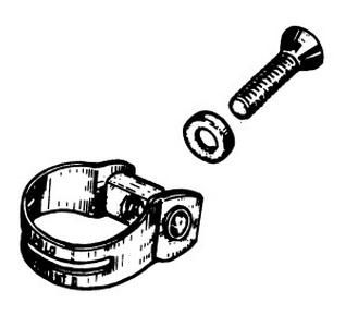

Wahrscheinlich ist bei dir so eine verbaut:

daran hab ich auch gedacht, aber das muß dann eine Art Hack sein, oder? Ich hab solche Schellen bisher ausschließlich bei Bremsschalthebeln asiatischer Herkunft (8fach) gesehen. Bei Ergopower, vermutlich auch bei denen, die für Sachs gebaut wurden, gab's eigentlich immer die, die EC-RE003 bzw. deren Nachfolger, oder hast du auch schon was anderes gesehen?

Ich kam eigentlich deswegen drauf weil der Schraubenkopf so weit übersteht, vielleicht hat einfach wer was genommen was nach Schelle aussieht, und dann reingewürgt und deshalb ist das Gewinde kaputt, eben weil es die falsche ist... Was lernen wir daraus Bremsgriffbandage ist nicht gleich Bremsgriffbandage.

Der Link verweist auf genau das Teil, das du auch als Bild angehängt hast. Wenn dieses, deiner Vermutung nach, schon bei mir verbaut ist, warum sollte ich dann ein neues Bestellen? Oder hab ich das irgendwie falsch verstanden??
Abgesehen davon, kann ich anhand der Abbildung nicht nachvollziehen, wie der Hebel mit diesem System festgezogen werden kann. Es sieht für mich so aus, als ob die Schraube einfach richtung Lenker gedreht wird...
Bei meinem Link ist gar kein Bild:ka: und wenn ist die Zeichnung(!) wohl eher beispielhaft, des weiteren steht im Link ja folgendes:
Bremsgriffbandagen für Campagnolo - Ergopower alle Modelle
http://www.bruegelmann-shop.de/shop/detail.php4?artnr=8338388
Du meintest ja mal dass das Gewinde Kaputt ist, dann wirst wohl eine neue Bremsgriffbandage brauchen:rolleyes:
genau so funktioniert eine Bremsgriffbandage, es wird wie im Fall Campa, eine Hülsenmutter Richtung Lenkerbandage, die einen Gewindezapfen besitzt gedreht...:eek:

Da ist ein Bild/Zeichnung. Im deinem folgenden Beitrag der Link zu dem Handel, mit dem gleichen Teil.
Die Funktionsweise dieses Teils (EC-RE003) ist meiner Ansicht nach anders, als die, die du gezeigt hast.
