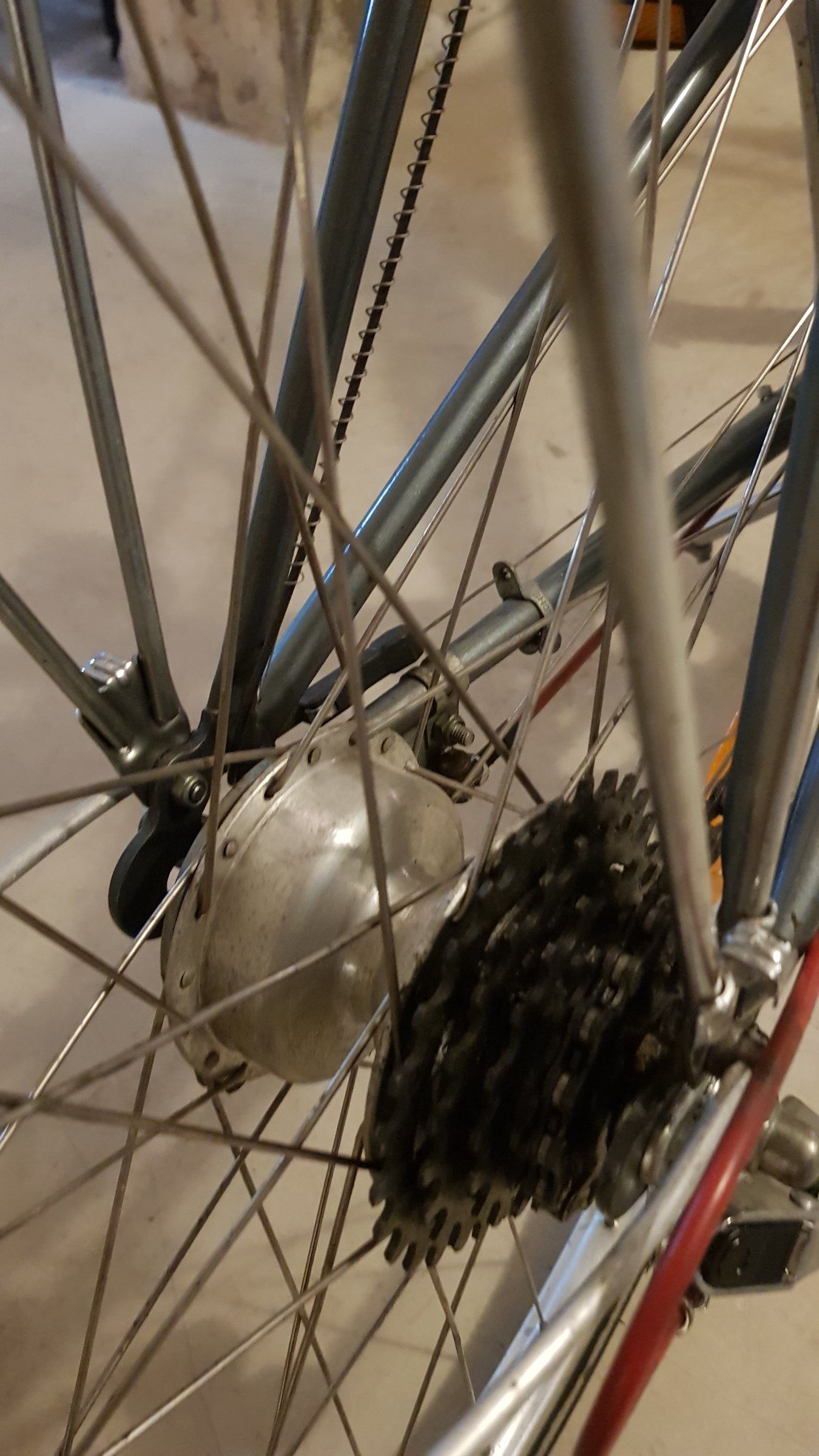

Danke für deine Antwort. Hier mal ein Paar Bilder des Rades und der beiden Schaltwerke und Hebel.

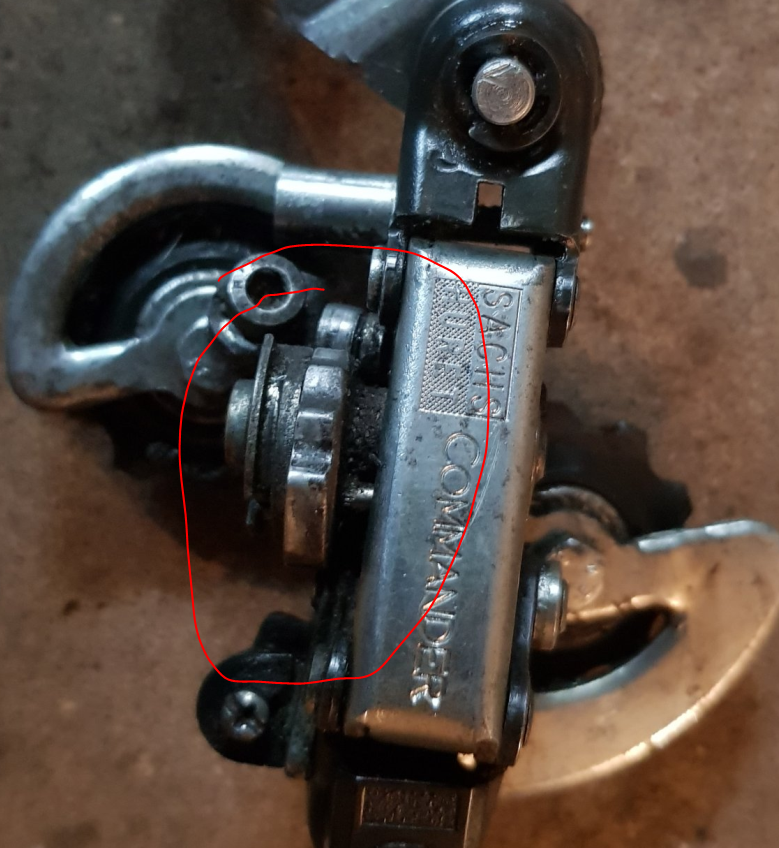

Die Rasterung ist hier untergebracht:
702602
die auf diesem Bild erkennbaren Nocken und die Kleine Rolle, die darin läuft. Leider sieht das ein wenig verbogen bzw. tatsächlich ausgeleiert aus.
Eventuell lässt sich die Rolle wieder zurückbiegen (wenn s abbricht ist es natürlich hin) um wieder ein verbessertes Einrasten zu bekommen.
Und ein "ziemlich" leichtgängig kann sich von Leichtgägig (neu) schon noch unterscheiden.
