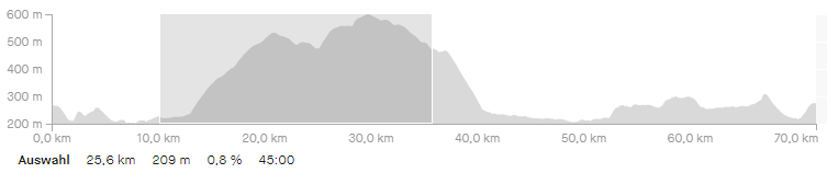

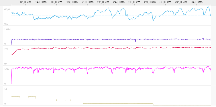

Bei mir ist WKO5 jetzt nicht mehr relevant geworden. Hab heute ein langes FTP Intervall über 45min gemacht (100% FTP, hatte Glück mit den Kreuzungen), und WKO5 gibt mir als FTP einen geringeren Wert heraus UND eine kürzere TTE als 45min.
Das beweist mal wieder, dass man ausschließlich ein gutes Körpergefühl für seinen Leistungsmesser benötigt, um Intervalle hochqualitativ fahren zu können.
Zur Abwechslung mal so eine Einheit zu fahren...hat gut getan.
Das ist ein interessantes Ergebnis auch wenn man aus Deiner Grafik nicht besonders viel ersehen kann. WKO Charts wären da interessanter. Aber ich sehe, das die Leistung sehr sauber herausgefahren wurde. Man kann dann wirklich überlegen, wieviel man mit FTP usw. überhaupt noch mehr erreichen kann als mit wenigen Feldtests.

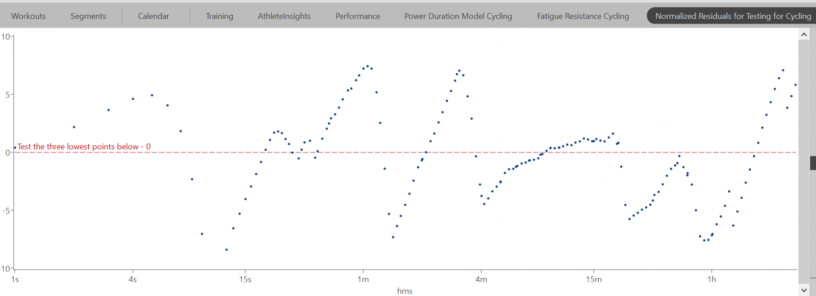

Dazu gibt es im WKO5 Basic Cycling View einen Chart "Normalized Residuals for Testing.

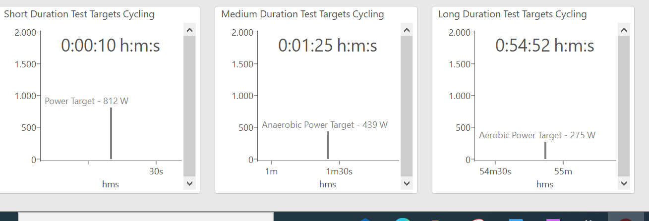

Hier bei diesem Chart wird dann noch ein Vorschlag für die Tests ausgeworfen um die Kurve für die mFTP zu verbessern.
Das sieht dann bei meiner Kurve momentan so aus.
Die Idee mit den Residuen stammt soweit ich weiß von Coggan.

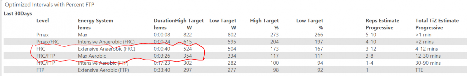

Weiß jemand warum bei WKO bei den Trainingsmethoden eine Lücke zwischen 40s und 3Minuten Belastungen besteht. Gibt es dann bei anderen Anbietern so auch. Was könnte da für eine physiologische oder trainingspraktische Überlegung dahinter stecken?
Zu dieser Frage habe ich heute Nacht mal Tim Cusick von TP gefragt. Zwischen der FRC Methode und der FRC/FTP Methode liegen bei der Zeit ja fast 3 Minuten Nirwana. Ich wollte wissen ob das einen Grund hat, ob es vielleicht zu hart wäre. Er hat zuerst gesagt das er die Bereiche eben mit diesen verschiedenen Zeiten und so weiter trainiert und das auch je nach Person etwas schwanken könnte (die Zeiten bei den optimierten Intervallen) dann noch mal nachgedacht. Zu hart? Ja, meinte er, das könnte eine Dead Zone sein.
Ich versuche schnellst möglich aus dieser Zone zu kommen.

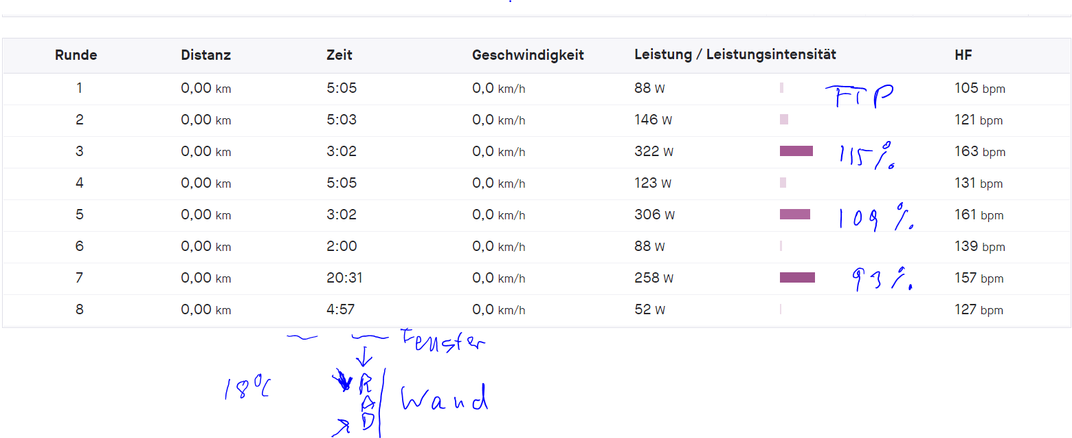

Hier mal die Test Einheit von gestern. Die Kühlung klappt mit dem 3. Ventilator von der Seite sehr gut. 18°C und eine starke Umwirbelung vorne ohne richtige punktuelle Kälte. Ich verwende da jetzt so kleine direktionale Ventilatoren wie Raimi.
Mal die Frage ob Euch das auch so aufgefallen ist.

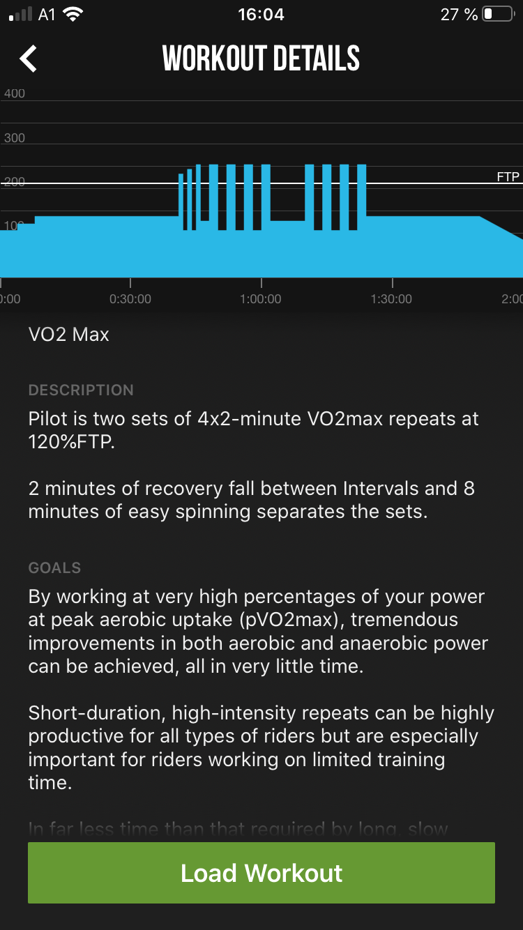

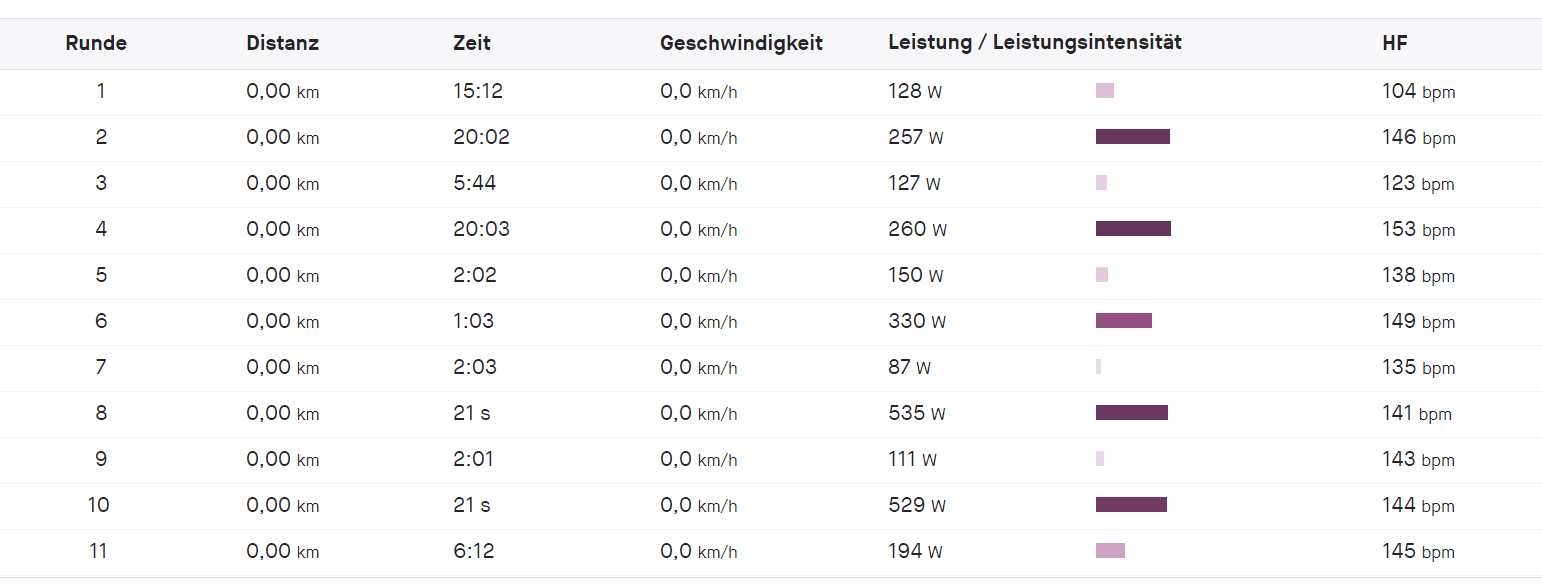

Habe diese Woche mal ein hartes Intervalltraining (L2+4x2min@120%FTP) gemacht auf dem KickR Core. Mein Gefühl im nachhinein war es noch zu früh da ich diese Belastung noch nicht gewohnt bin auf der Rolle. L2 Bereich habe ich mit meiner wohlfühl TF gemacht 85-90. Die Intervalle bin ich mit 85-86 TF gestartet und die letzten 30sec. runter auf 80-83 TF da ich’s nicht mehr halten konnte da der Puls 160 bis 170 Anstieg (max Puls 186). War auch grenzwertig da ich’s etwas gespürt habe im linken Knie. Nein das darf ich vorerst nicht mehr machen.

Ich hatte gestern auch kühle Bedingungen und die 3 Ventilatoren sofort angeschaltet. Man kommt dann in meinem Labor auf gute 16°C im Schnitt und guter Verwirbelung. Wenn man das im Auge behält kann man beruhigt von konstanten Laborbedingungen analog zu Fahrtwindkühlung sprechen und sein Zahlenmaterial ohne Sorgen betrachten. Bei mir wird es ab 18°C ineffizient so das ich dann doch wieder lieber draußen messe. Oder 4. Ventilator anschaffen:)
Ich habe auch das Glück, ein kühles, ungeheiztes Sportzimmer zu haben. Ein großer Standventilator ist seit vielen Jahren im Einsatz. Aber Laborbedingungen? Das ist sicherlich schön. Draußen und im Wettkampf haben wir aber auch nicht immer "Laborbedingungen". Daher gehe ich im Sommer sogar oftmals bewusst in der Mittagshitze laufen, statt morgens. Im Wettkampf ist es auch nicht immer mild und kühl. Auch diese Temperaturen müssen trainiert und eingewöhnt werden.

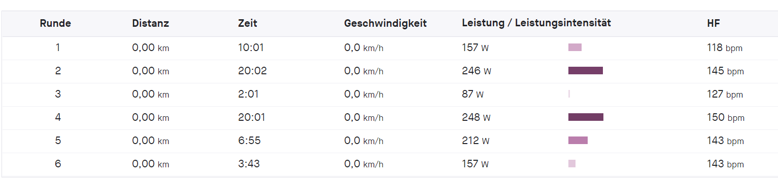

Ich habe meine Schwerpunkteinheit für die nächsten 2 Wochen jetzt festgelegt. 2*20 L3 ist jetzt stabil zwischen 245 und 250W. Bei einer HF bis maximal 153. Das entspricht der oberen Zone 3. Also Richtung Tempo und langsam hin zum SST. Sieht dann so aus. Die Leistung ist wegen Ausruhen , kühlen und etwas Trainingseffekt etwas nach oben gewandert. Die Messlatte ist immer die HF von 153 nicht zu überschreiten und im Bereich von 245W anzufahren.
Letzte Woche wurde es kühler und die Leistung sowie die HF ging etwas hoch. Das heißt, die Intervalle wurden mit höherer Belastung aber auch Beanspruchung gefahren. Ob das nun schon eine Leistungssteigerung ist muss man abwarten. Auf jeden Fall wirds etwas härter.
