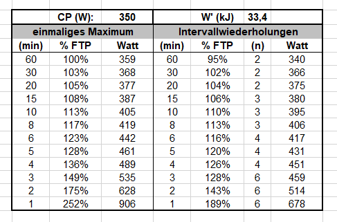

Eine Frage zu @Mi67 s Intervallrechner habe ich.
Mit einer CP von 350W und W' von 33,4kJ bin ich eindeutig der Kategorie "Sprinter" zugeordnet, den neuromuskulären Sprint außenvor natürlich.
Von 60min bis 5min passt die Leistung logischerweise auch, weil ich über diese Leistungen auch das Modell die Kurve erstellt... Unterhalb von 4 Minuten sind die Leistungen für mich aber unerreichbare Utopie.
Meine CP1 beträgt ca 700W, und über 3min schaffe ich die 500W nicht.
Jedenfalls absolviere ich (aktuell) 5x5min Intervalle bei ca 390-400W, nicht (laut dem Planer) bei 420W
Hat jemand eine Idee weshalb ich da aus der Reihe tanze?

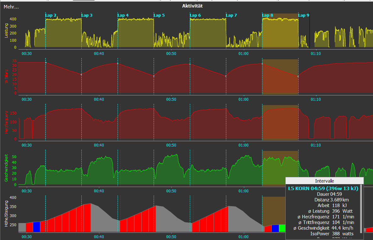

Die Schätzung vom W' ist im CP-Modell nach allem was man aus der Literatur weiß sehr viel weniger zuverlässig und aussagefähig, als die des CP. Außerdem ist auch die in dem Intervallrechner unterstellte Annahme, die FTP/CP sei exakt die Leistung über 60 min. überholt. Bei den meisten Hobbysportlern dürfte die CP wohl nicht über 60 min. zu halten sein.
Diese und andere Gründe führen dazu, dass die Ableitung von Trainingsintensitäten für Intervalle aus einem CP-Modell mit zwei Variablen (CP und W' ) relativ ungenau ist. Hinzu kommt auch noch, dass die Werte, die das Modell auspuckt vom Protokoll der Testzeitfahren, insb. von deren Dauer, abhängen.
In neueren Software-Lösungen wie GoldenCheetah und WKO5 wird versucht, die Zielgenauigkeit der empfohlenen Trainingsintensitäten durch eine Erweiterung der Modelle zu verbessern. In WKO5 geschieht dies, indem die von der Software geschätzte Power-Duration-Kurve (PD-Kurve) besser auf die Daten des Sportlers angepasst wird, als das mit dem Zwei-Variablen-Modell möglich ist. Da gibt es z.B. noch den Wert P-Max, der anzeigt, wieviel Watt jemand maximal über genau eine Kurbeumdrehung abgeben kann. Ist dieser Wert sehr hoch, erfolgt die Nutzung von W' schneller, als wenn dieser Wert nicht so hoch ist.
In Deinem Fall scheint das "Problem" (besser: deine Eigenheit) wohl auch tatsächlich beim W' zu liegen. Die Angabe für W' sagt zwar, wie groß dieser anerobe "Tank" ist, der Wert sagt aber nicht, wie schnell entleert wird, wenn man drauf zurückgreift, als - um im Bild mit dem Tank zu bleiben, wie groß der Schlauch ist, aus dem man die in W' gespeicherte Energie "absaugt" : (Philipp Skiba, der auch an dem in Golden Cheetah verwendet, CP-Modell mitgearbeitet hat, hat dazu irgendwann mal was publiziert, lohnt sich eventuell, danach mal zu suchen.) In deinem Fall scheint es wahrscheinlich, dass dein W'-Tank sehr schnell entleert wird. Wenn das so ist, müsste das umgekehrt bedeuten, dass Du bei sehr kurzen Sprints sehr hohe Leistungen produzieren kannst, die Leistung fällt dann aber nach wenigen Sekunden mit sehr hohen Wattzahlen sehr schnell und steil ab. Dadurch würde W' so schnell entleert, dass es für längere Intervalle im Minutenbereich keinen Beitrag mehr leisten kann.
Der beste Weg damit umzugehen ist (wenn Du deine Trainingsempfehlungen nicht auf WKO5 oder GoldenCheetah umstellen willst), einfach die 5 min. Intervalle so zu fahren, wie es dir möglich ist und nicht zu sklavisch auf die Wattvorgaben zu schauen. Für den Trainingsefolg bei den Vo2max-Intervallen ist es nicht erforderlich, eine Leistungsvorgabe exakt auf das Watt genau einzuhalten, sondern eine Leistung zu erbringen, die die Sauerstoffaufnahme ans Maximum führen. Das sollte sich auch in der HF widerspiegeln, die muss über den Verlauf der Intervalle in die Nähe des Hf-Maximums streben.
Eventuell (ist Spekulation) hilft es auch, die 5 min.-Intervalle sehr zurückhaltend zu beginnen und keinesfalls zu überziehen, um so zu verhindern, dass W' zu schnell aufgebraucht wird.

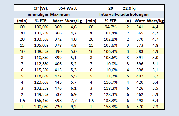

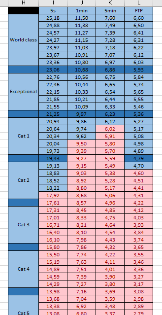

Ich fande nie, dass ich ein Sprinter bin. Da fehlt es mir einfach ein Explosivität und Leistung im Kurzzeitbereich.
Aber nach meinen Leistung zwischen 60 und 5min passt es einfach am besten.
Meine CP und W' passen schon. Hab einige Allouts im Bereich 5-20min und jedesmal bin ich bei +/- 0% W' angekommen. Und dies ist der Fall bei CP 350W und W' 33,4kJ.
Deine Tabelle passt da gar nicht, da ich über 5min 461W schaffe, und über 20min ca 378W
Habe vorhin extra mal einen 1min Allout gemacht (waren 719W inklusive Schaltproblem am Schluss) um mein Profil zu aktualisieren und wenn ich mir das jetzt anschaue bin ich eher "Pursuiter". Da ist ja nochmal etwas anderes als Sprinter und könnte erklären wieso ich die L5 Intervalle anders fahre als laut Mi67s Tabelle.
@pjotr es ist bei mir genau anders herum. Geringer Peak, aber dafür lange hohe Leistung. Womöglich entleert sich mein Tank ja eher langsam. Ich habe jedenfalls das Gefühl.
Ich will mir aber auch nicht zu viele Gedanken machen. Im Training fahre ich einfach und es läuft gut. Aber wieso weshalb ist doch auch ganz interessant..

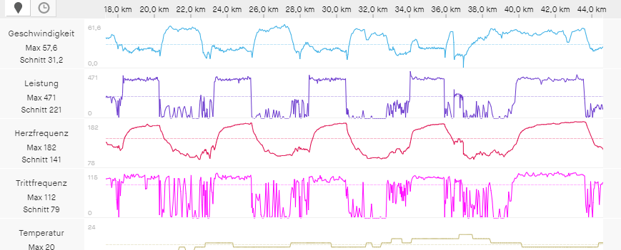

So fahre ich die L5 Intervalle, sehr gleichmäßig und bei wie gesagt 390-400W. Meine Herzfrequenz erreicht im
1./2./3./4./5. Intervall als max HF 175/177/177/178/180 bei einer maximalen Herzfrequenz von mindestens 196. Habe das Gefühl das ist zu wenig
Für meine Begriffe sieht das jetzt nicht grundsätzlich problematisch aus. Die HF steigt im Verlauf der Intervalle schön an und stabilisiert sich dann. Für den letzten Kick um die Hf noch weiter nach oben zu treiben, bist Du vielleicht nicht frisch genug, durch vorangegangene Trainingstage?
Ich habe Watt- und Hf-Daten zurück bis 2007 da kann ich schon sehen, wenn ich vorher wenig gemacht habe, geht die Hf auch mal 10-Schläge höher als wenn in den Beinen von irgendwelchen Vorbelastungen noch was zu spüren ist. Dabei kann ich aber nicht sicher behaupten, dass die Intervalle mit völlig frischen Beinen wattmäßig besser werden, öfter habe ich dann schon erlebt, dass mir irgendwann die Lichter ausgehen, wenn ich solche Intervalle mit frischen Beinen angehe, offenbar, weil ich dann eine Neigung habe, die Leistungsfähigkeit dann etwas zu überschätzen.
Ob die Intervalle wirklich besser sind, wenn Du die Hf noch ein paar Schläge weiter nach oben treiben kannst, weil Du völlig ausgeruht bist, kann Dir mit Sicherheit auch niemand sagen. Das liegt zu einem daran, dass auch Belastungen die die Sauerstoffaufnahme nicht an das Maximum führen, trotzdem einen Trainingseffekt für die maximale Sauerstoffaufnahme haben. D.h. man kann die VO2max auch verbessern, ohne sie jedes Mal im Training zu erreichen. Zum anderen liefert die Hf nur eine Teilinformation darüber, wie stark das Herz-Kreislauf-System durch eine Belastung gefordert werden. Neben einer Veränderung der Hf wird der Körper auf höhere Leistungsanforderungen immer auch durch eine Variation des Schlagvolumens reagieren. Schließlich ist es auch so, dass die Auswirkungen sehr „kleinteilige“ Variation der Hf um ein paar Schläge rauf oder runter nach meinem Kenntnisstand nirgendwo untersucht wurden.
Ich würde es daher pragmatisch angehen nach dem alten Leitsatz „Alls you can do is alls you do“. Wenn du dich bei den Intervallen gefühlt richtig ausbelastet hast, ist alles ok. Die schlechte Nachricht ist: Wenn solche Intervalle trotz Übung nicht auf den Hf-Schlag oder Watt genau funktionieren, gibt es ohnehin wenige Möglichkeiten, das zu ändern. Die gute Nachricht: Nach meiner Einschätzung kommt es auch gar nicht drauf an, Intervalle auf den Hf-Schlag oder Watt genau abzuarbeiten, sondern viel mehr darauf, ein Programm, dass man sich gegeben hat über einen längeren Zeitraum durchzuziehen, auch und gerade dann, wenn die Einheiten nicht lehrbuchmäßig von der Hand gehen, sich die Beine mal schlecht anfühlen, die Motivation fehlt, man einzelne Einheiten mal ausfallen musste, man keine Fortschritte sieht oder sogar Rückschritte etc. pp. Trotzdem dranzubleiben und das Programm weiter durchzuziehen.
Aber, @David9519, eine Frage muss man zu deinen Zahlen doch stellen. Worauf begründest du deine Erkenntnis, dass du ein Sprintertyp bist?
Was sagst du dazu?
Sehr interessante Tabelle und ich hätte das auch so gesehen.
Ich bin definitiv eher der Sprintertyp.
War in Leichtathletik auf 60m immer am Stärksten.
Sprung und Explosivkraft....
Generell Kraft für mein Gewicht immer auffallend stark.
Und wenn ich nun diese Tabelle sehe , dann muss ich feststellen was sich auch unter der Saison im Vergleich mit den ganzen C fahrern immer gezeigt hat.
Auch wenn ich von der FTP weit weg bin ... bin ich auf 2-4 Minuten stärker als die meisten C fahrer....
Ich bin an den 2,3 und 4 Minuten werten hier sehr nah drann, bzw ca auf dem Niveau aber bei fast 50FTP weniger als in der Tabelle. Bei 10Minuten aber bin ich weit drunter.....

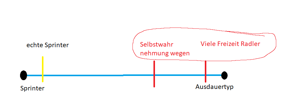

Was ich damit sagen wollte ist halt auch , dass man nicht zwingend ein Sprintertyp ist , wenn man sich im Vergleich zu anderen Radsportlern als Sprinter wahrnimmt.
Mal kurz in Paint gekritzelt.
Solche Sachen ob man in der Schule gut auf 60/100m war , sagen durchaus mehr darüber aus ob man ein Sprinter ist als der Vergleich unter extrem Ausdauertypen.
Und dann erklären sich auch Tabellen oft besser
Absolut, richtige Sprinter sind nur wenige ( jedenfalls von den vielen Radsportlern mit denen ich bisher zu tun hatte)
Ich habe mich übrigens nur auf die Tabelle von Mi67 bezogen, die mich als Sprintertyp deklariert. Hab das wohl etwas ungeschickt geschrieben.

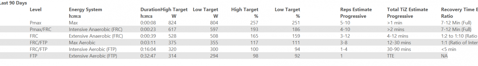

heute FRC Intervalle wie von WKO vorgeschlagen. 2x5x30" mit 1:2. TiZ im unteren anzupeilenden Bereich, aber die Beine waren nach zwei Serien schon leer. Mal gucken wie sich das in zwei Wochen steigern lässt.

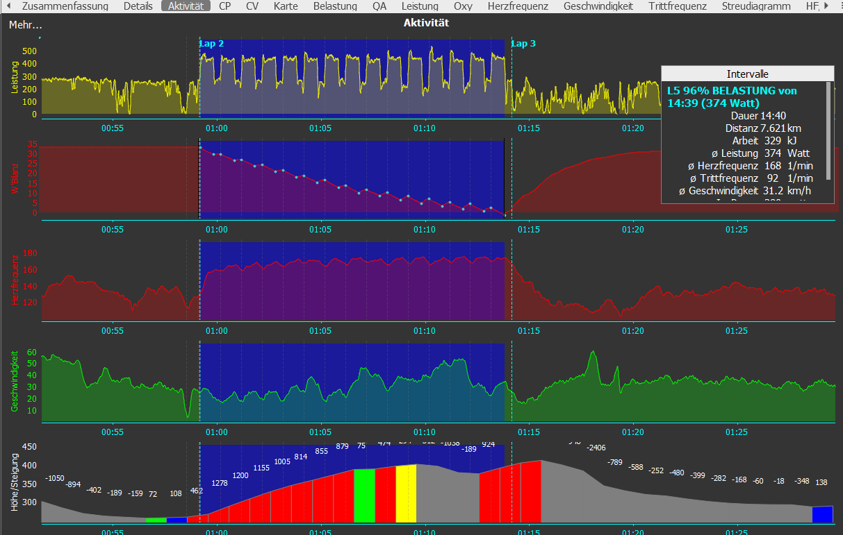

Mit WKO bekommt man dann optimierte Intervalle empfohlen, die wie Pjotr sagt eine Alternative zum selber probieren darstellen.
Das sieht bei mir im Moment so aus, das ich für Max Aerobic (analog VO2max) in einem Zielbereich von 355-375W 3-8 Intervalle über 3:15 Minuten fahren soll. Ich habe ganz bewußt nicht mehr so trainiert, das ich danach 3-5 Tage Erholung brauche sondern weniger umfangreich. D.h. zuerst mit 3 und jetzt mit 4-5 Intervallen im Zielbereich einmal die Woche trainiert. Man bekommt dann Auswertungen, wie lange man im Zielbereich war und kann auch die letzte Einheit bewerten und dementsprechend in der nächsten Einheit mehr Power oder Serien steigern. Das ist nach oben bei mir für viele Wochen erst mal ausreichend.
Kann mir vorstellen, das Du mit den 5er Intervallen ausgehend von 90% der MMP5, ganz ähnlich wie das mit Software gemacht wird, nur einfacher, das Gleiche erreichen kannst. Ziel wäre einfach bei der letzten Einheit noch bei 90% zu liegen. Und zweites Ziel, das man nach 48-62h wieder voll trainieren kann.
Wenn man den WKO Ansatz sieht, bemerkt man, das die Anfangs und Endbereiche der Trainingsempfehlung sehr weit auseinander liegen (3-8 Wdh. bei 355-375W. Das könnte eine Tabelle mit fixen Zahlen einfach nicht leisten. Egal wie gut sie sein mag.
Hier mal ne Auswertung vn dieser Woche ( ich bin an der MAX Aerobid jetzt nach dieser Methode seit ein paar Wochen drann und fahre im Moment auch lieber etwas kürzere Intervalle am Berg, ansonsten viel TT L3 bis SST):
Bei deiner Grafik von Deiner Einheit würde ich das letzte Intervall anschauen. Wenn da die Zielleistung noch länger als 5 Minuten isoeffort gehalten werden kann, dann könnte man evtl. die Zielleistung zur nächsten Einheit 5-10 W steigern. Kannst die Ansicht in Strava oben links auf Zeit umstellen.
Insgesamt gesehen aber tolle Leistungen und saubere Intervalleinheit. Ob man da noch viel rausholen kann ist fraglich. Sieht einfach sehr gut aus.
Zu der HF: Die ist eigentlich nur in den Disziplinen bei solchen Intervallen noch von Bedeutung wo man keine vernünftige Leistungsmessung hat. Ansonsten schwanken die maximalen HF Zahlen schon sehr stark wie Pjotr meinte (trainingsvolumeninduzierte Schwankungen und Temperatur) Ich würde eher die Zeit oberhalb 90% (oder um 85-95%) pVO2max betrachten. Und damit aufgrund der Erfahrung die nächsten Intervalle festlegen.
(Irgendwann erreicht man auch einen Deckeneffekt und sollte die Methode wechseln oder zumindest nicht versuchen weiter zu steigern. Es reicht dann erst mal.) Ich habe nur bei Hitze oder anderen Erscheinungen wie "leere Beine" einen Blick auf der HF als Abbruchkriterium. Manchmal bringt es halt nichts die Intervalle weiter zufahren weil irgendwas nicht optimal vorab gelaufen ist. Nach Pausentagen ist die HF auch durchaus sehr viel höher als sonst, ohne Bedeutung. An anderen Tagen mit viel Umfang geht sie nicht richtig hoch.
Finde ich aber sehr interessant, dass WKO dir so kurze Vo2Max Intervalle empfiehlt. Pausenzeit 1:1?

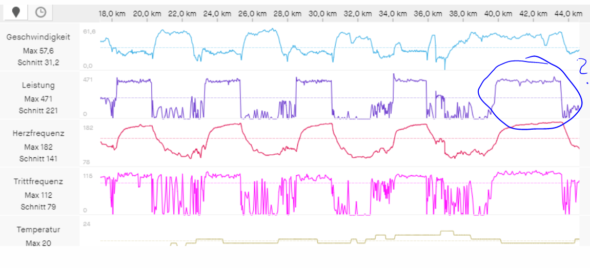

Das letzte Intervall aus meiner Grafik wurde im Flachen gefahren, mein Fehler dass ich nicht auf Zeitskala gestellt habe. Aber im letzten Intervall hab ich die ∅Leistung um paar W erhöht und bin mit der Herzfrequenz viel höher gekommen..liegt aber vermutlich an der auch höheren Trittfrequenz von 110, statt 100 am Berg.
Ja das ergibt natürlich Sinn. Wenn ich von meiner MMP5 meine 5min Intervalle angehen würde, müsste ich die ja mit 415W fahren, was der Tabelle von Mi67 erschreckend nahe kommt.
Das mit der Frische könnte natürlich sein, kann schwer einschätzen ob ich nicht zu viel/zu intensiv trainiere. Dieses Leistungsniveau habe ich seit Ende August, seit einem 4 Tages TL Anfang September stagniere ich auch, weil ich das mit der Regeneration danach vergeigt habe.
Jedenfalls kann ich daher nicht sagen ob ich die Intervalle wirklich ausgeruht mache.

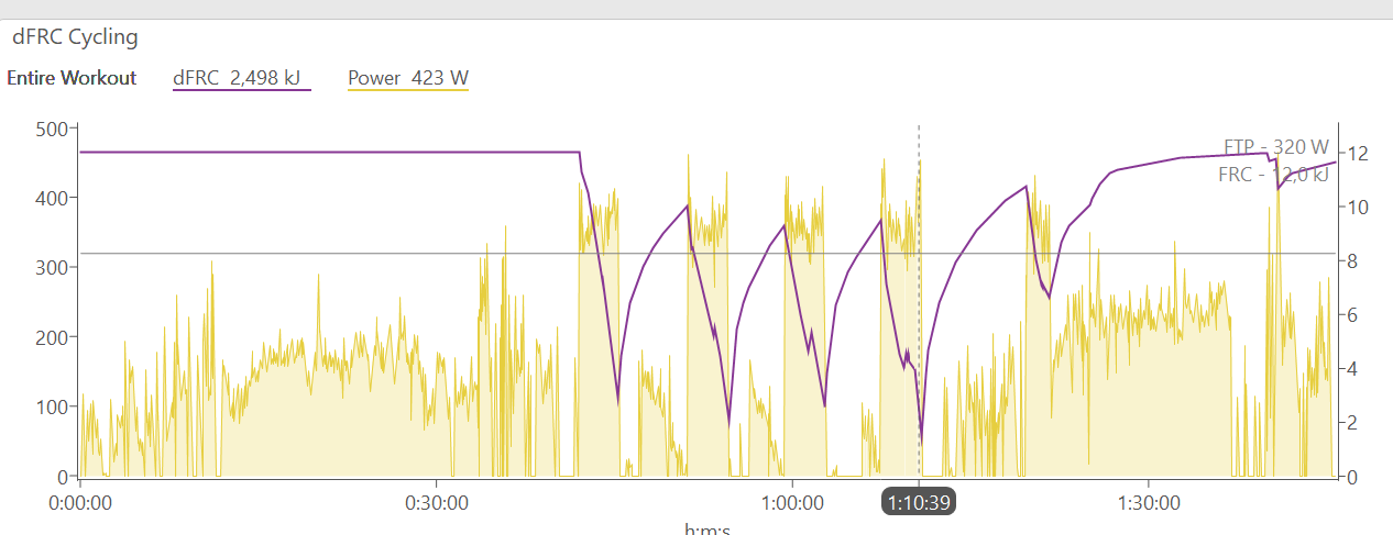

Empfohlen wird 1:1 Pause. Aber damit habe ich keine guten Erfahrungen für mich gemacht. Ich habe da wegen der Abfahrten nach der Belastung geländespezifisch 5 Minuten Pausen angesetzt. Nach dem 4. Intervall fahre ich Richtung Heimat in eine andere Steigung. Deshalb etwas länger Pause.
Die Intervalle sehen so aus. Ich komme damit (bei 55 Jahren, Masters) sehr gut klar. Härter wär möglich, bringt mir aber momentan weniger in bezug auf die Erholung und den Leistungszuwachs. Ich halte die Topform auch schon länger. Anfang des Jahres würde ich evtl. die Intervalle auch was anders dosieren.
Du kannst anhand der nächsten Grafik sehen, das der Training Impact nicht maximal ist aber sehr hoch und das die Intervalle zu Beginn und am Ende meistens härter gefahren werden. Bei 3 Minuten geht das noch. Bei 5*5 Minuten würde ich zu Beginn auch vorsichtiger pacen. Sonst klappt das bei mir im letzten Intervall nicht mehr.
Ich habe auch mal ein pendant zu W" angehängt. Kann man sich anschauen um die Pausen zu bewerten.
Man sieht da insbesondere im 4. Intervall, das noch was zu steigern ging und das die Pause vor dem 5. Intervall wegen der Anfahrt zur nächsten Steigung dFRC gut erholt. Das bringt aber trotzdem nix mehr. War ausreichend belastet und zufrieden.
Ziel ist jetzt die 5. Wdh voll durchzufahren. Mit dieser Form von HIT bin ich nach 2 Tagen wieder ziemlich belastbar und steigere momentan von Woche zu Woche ein Paar Watt.
Ob das jetzt Anpassung und Leistungsaufbau ist würde ich nicht unbedingt sagen weil ich im Jahresverlauf auch schon mal stärker war. Aber es klappt zumindest HIT in die Woche einzubauen. Früher hatte ich damit mehr Probleme und habe oft zur nächsten Woche kein HIT gemacht.
So viel heute.
Sehr interessant dass du deine FRC (= AWC?) bei jedem Intervall signifikant aufbrauchst.
Und eine Anpassung ist definitiv eine Leistungssteigerung, was denn sonst :)
So sieht das bei mir für 4x5min Intervalle aus. W' bleibt ziemlich gefüllt. Das erste Intervall spiegelt meine Erschöpfung genau dar. Es ist nur semi anstrengend. Ab dem 2. Intervall wird es härter und die W' Balance spiegelt meine Anstrengung nicht mehr korrekt dar.
Das ist eine 40/20 Einheit, am Vortag hatte ich SST trainiert, daher ist der Puls wohl nicht so hoch. Ich hätte das noch auf 20min ziehen können, das war aber schon hart am Ende.
Auch wenn Tau hierbei eine große Rolle spielt finde ich dennoch interessant wie sehr sich diese beiden Vo2Max Einheiten hinsichtlich W' / Leistung unterscheiden
PS: bei 40/20 kann ich unter 0% W'Bal fahren, aber ich ignoriere das aufgrund von Tau. Ich verwende nur gleichmäßige Allouts für mein CP Modell
Kurzes Update:
Aufgrund von Starkregen und 6°C bin ich L5 Intervalle gefahren, 4x4min mit 5min Pause. Habe diesmal darauf geachtet während der Pause mich im L2 Bereich aufzuhalten um maximalen Laktatabbau zu gewährleisten.
Bin die Intervalle im Schnitt mit 416W gefahren (von gestern angeschlagene Beine) und das letzte hat mir fast das Licht ausgeknippst. Ob ich das auch als 5x5min schaffe, eher nicht 😬
Edit: Hfmax war bei 182/185/185/185 also deutlich höher als sonst. Hat sich aber gut angefühlt
