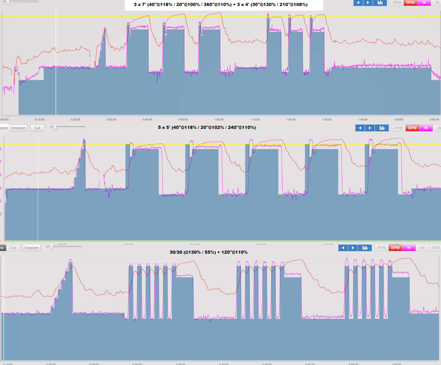

Auf der Rolle habe ich mich im Bereich Vo2max jetzt ein wenig auf hart angefangene Intervalle mit Mini Erholung bei 100% FTP eingeschossen. Die HF geht schnell in den gewünschten Bereich, aber man leidet nicht durchgehend wie ein Hund. Mental deutlich einfacher durchzustehen.
Länge und Intensität kann man für ein bisschen Abwechslung gut variieren, aber sammelt schnell Zeit im Zielbereich.
Allerdings kommt, egal bei welchem Format, meine HF im ersten Intervall erst auf den letzten Sekunden in den Zielbereich. Dieses Intervall ist dann ja eigentlich nutzlos bzw hat wenig Trainingseffekt oder?
In einem Blog wurde deshalb das Format ganz unten mit 30/30 und dann direkt weiterfahren angepriesen. Hat für mich aber gar nicht funktioniert. Wahrscheinlich müsste man die Serie Vollgas beginnen und die Leistung dann einfach so anpassen, dass die HF hoch bleibt. Aber wenn man da in jede Richtung experimentiert, wird man vermutlich nie "fertig".
Diese harte Anfangsbelastungen sind anscheinend ziemlich gut Start high go low (Ronnestadt MAP120s, 100%MAP) wenn man den Anfang nicht zu kurz macht. Ich denke Du machst das richtig und bezweifle, das die HF im ersten Intervall höher sein sollte. Wenn du zu hoch einsteigst ist der Muskel zu hoch beansprucht und die Folgeintervalle leiden. In der Summe ist das dann eine niedrigere mittlere Leistung.

Die Studie von Ronnestad ist sehr interessant zum Thema VO2 Intervalle mit weniger Beanspruchungsgefühl.
Die Idee mit 120s hart anzufahren und den Rest des Intervalls im Bereich der FTP zu bleiben wurde da 2019 vorgestellt. Die VO2max wird anscheinend durch eine höhere Vorbelastung erhöht und dieser Effekt wird dann im Intervall auch bei Abnahme der Intensität auf FTP Intensität beibehalten. Diese Form der Belastung wird als weniger beanspruchend empfunden. Bei Versuchen mit kürzeren Vorbelastungen haben sie aber weniger deutlich zeigen können, das das funktioniert.
Na ja, einige lassen die HF ja komplett außen vor, wobei ich die auch immer nebenbei im Blick behalte, um die Tagesform auch einschätzen zu können. Wie wär's damit, beim ersten Satz einfach noch ein bis zwei 30er dranzuhängen, man darf da ja auch nicht zu sklavisch sein, dass alle Sätze genau symmetrisch sein müssen. Ich mache den ersten eigentlich immer 10.. dann nehme ich mir vor, die nächsten, okay.. da muss auch 8 reichen.. und dann sag ich mir am Ende eh wieder, okay, die 2 noch zur 10, das ist Bonus.. 🙃
