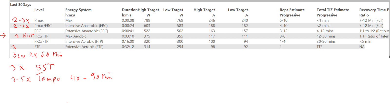

Zu den klassischen Coggan Zonen hat Coggan ja die I Levels eingeführt. Ist halt alles etwas alt aber funktioniert. Die nennen das jetzt FRC Functional Reserve Capacity.
Die VO2max Intensitäten habe ich in letzter Zeit nur verwendet um die Publikationen verständlicher zu übertragen. In der Wissenschaft wird mit %HFmax oder %VO2max für Trainingsintensitäten gearbeitet weil die in den Untersuchungen ja auch die VO2 erheben und danach die Trainingsintensität erheben. Der Seiler nimmt ja lieber HFR als HFmax. Die OM Schulen nutzen FTP und P@VO2max was ja eigentlich nur aus den Leistungsdaten approximiert wird. Das ist schon mühsam. Ich habe mir beim Garmin aber einfach 3 bis 5 Datenfelder in eine Ansicht geholt um zeitgleich zu sehen wieviel die aktuelle oder Runden HF nun vorliegen und was das in HFmax oder HFR-Prozenten wäre. Dann gewöhnt man sich daran und kann die verschiedenen Ansätze oder Trainingsideen besser nachfahren. Interessant wär jetzt schon mal seit längerer Zeit für mich eine Spiro machen zu lassen, u das ganze mal zu validieren aber ich habe bisher die Kosten gescheut.

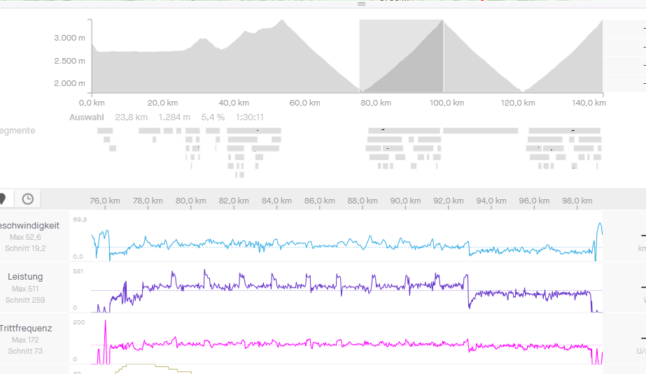

Egal bei wem man guckt, überall findet man diese langen CrissCross Intervalle.
Auch Bernal baut die häufig ein, wenn er ausnahmsweise mal nicht weit über 200km abreißt.

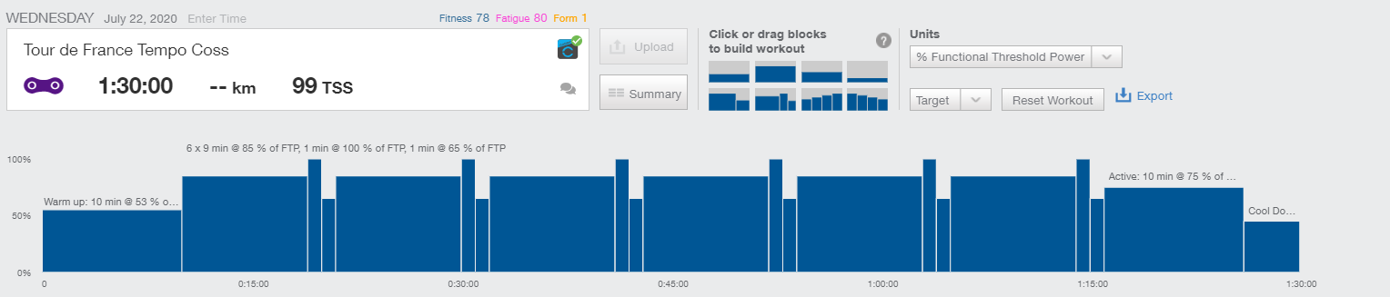

So alle 10 Minuten für 1 Minute. Wie denkst Du ist Dann die Intensität in der Einheit?
Bei Froome waren die 1-Minüter je 425-440 Watt.. ist die Frage, was seine FTP ist.. im Netz findet man was von 420 bei 67 Kg.. würde die aber fast eher etwas höher vermuten, (in Höchstform) eher so Richtung 440.. dementsprechend 100-105 % für die 1 Minute. Dazwischen SST mit anfangs 370 Watt (84-88%), in der Höhe abnehmend Richtung 340 (77-84%).. in Klammern die unterschiedlichen Werte, je nachdem, welche FTP.
Vielleicht hat er einfach SST mit mind. 80% gemacht, und die 1-Minüter je mind. FTP.. sieht nicht zuu sklavisch aus, das Ganze.

Würde auch sagen, dass das beim Froome SST mit knapp überschwellig war. Bei Bernal ist die Leistung geringer, andererseits fährt der auf 2650 Höhe los und dann teilweise noch höher raus. Da wird sicherlich eine Menge Leistung verloren gehen.

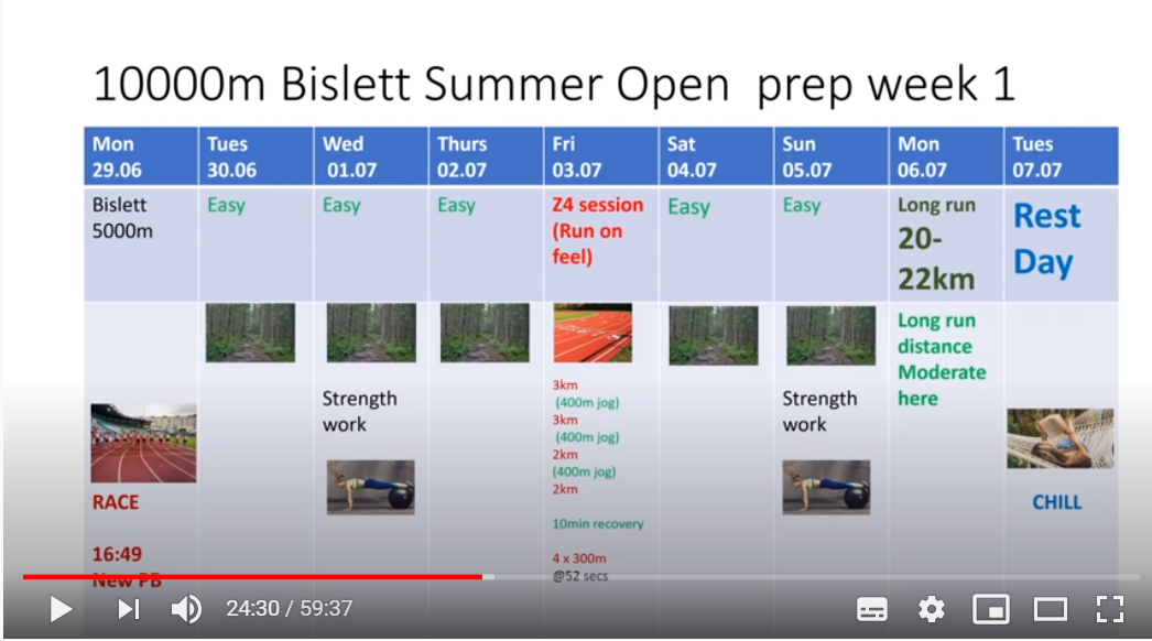

hier ein Beispiel von Stephen Seilers Tochter im Laufen.
Da war die Frage auch wie intensiv die Intervalle sein sollen und wie das bis zum Wettkampf hin gesteuert werden kann. Sie hatte auch mal zu viel trainiert. Man sieht, das eigentlich die HIIT Einheiten nicht das Wichtigste sind sondern die Anordnung und die vielen leichten Einheiten.
