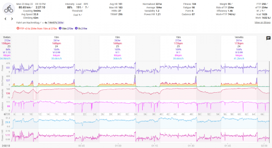

Und hier noch mal ne outdoor HIT Einheit.
Hatte die Woche kaum noch Zeit und am Mittwoch ein Rennen bei dem ich mich nach 5 Minuten aus Demotivation rausgeklickt hatte. Die Einheit heute war aber wieder gut.
Ich fahre jetzt pro Woche einen Wettkampf auf Zwift und eine HIT Einheit.

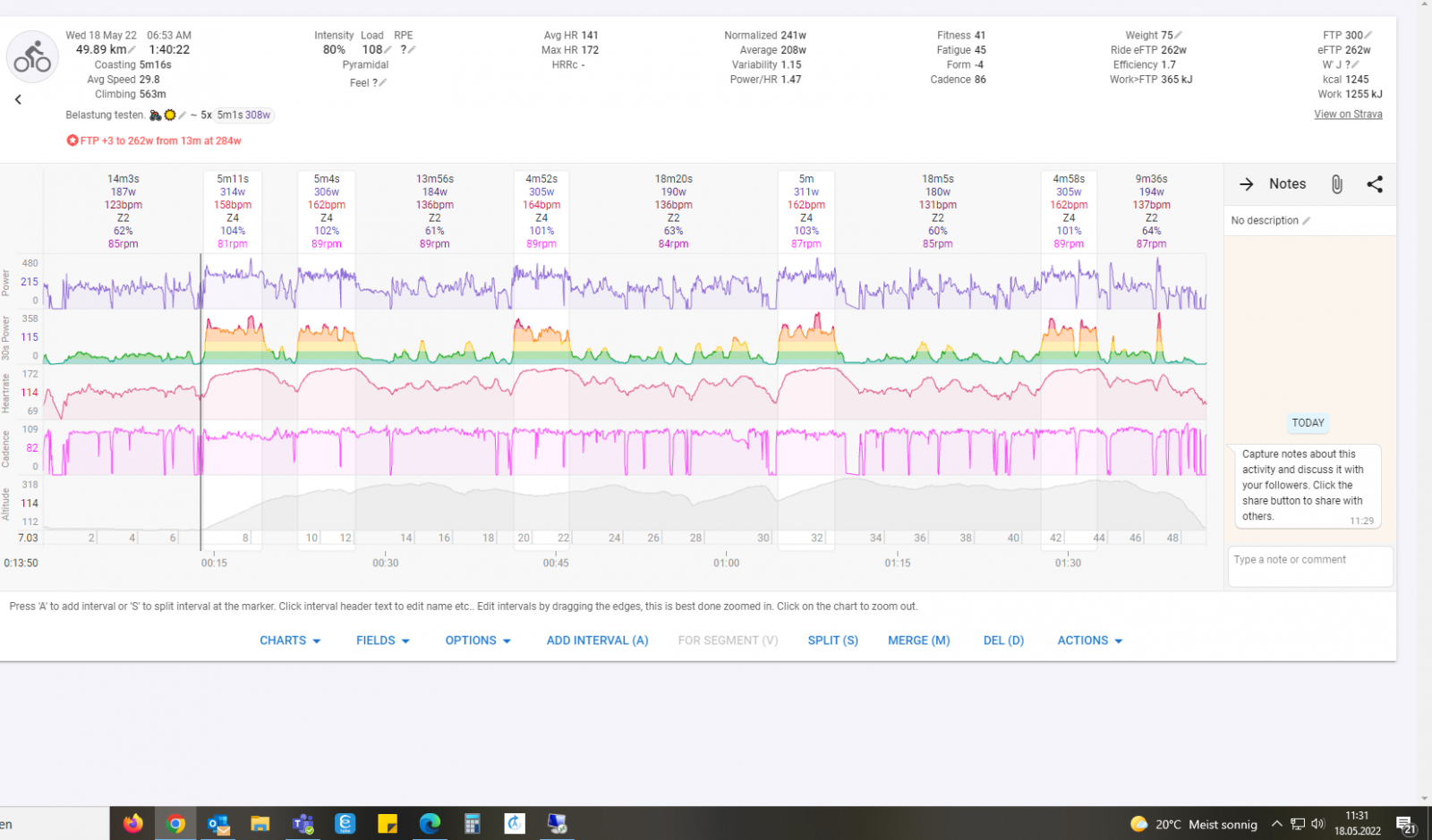

Wie bekomme ich eben das Bild hier rein? Macht ihr einfach Screenshot oder wie kann ich das euch hier zeigen?
Je nachdem ob Handy, Desktop, Apple... bei Windows mache ich viel mit dem Snipping Tool, damit kann man Bildausschnitte Knipsen und dann einfach in den Text kopieren.

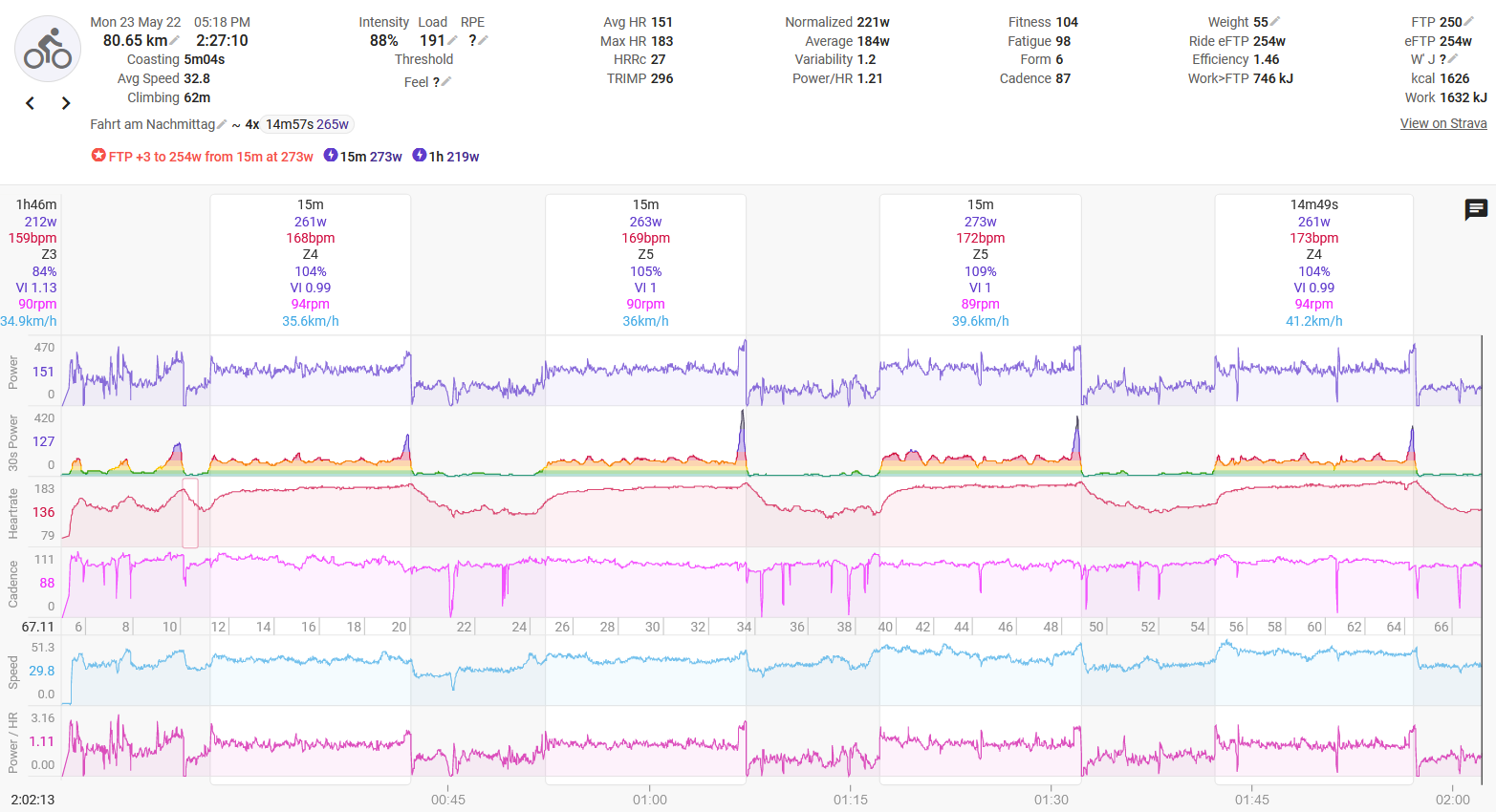

Heute mal die ersten Intervalle probiert. Hatte vor 3 Wochen Corona und steh seit einer Woche wieder im Training bzw bin erstmal locker gefahren. Heute die ersten Belastungen um zu schauen wie es mir so geht bei Belastung.

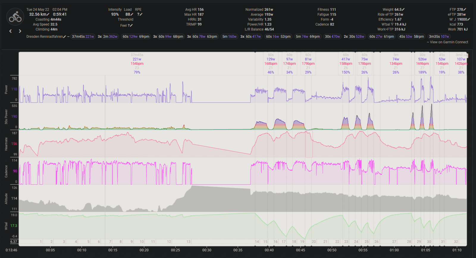

Heut mal wieder Intervalle.
3x 2 min L6
3x 1 min L6
3x 30s L7
War aus dem Coggan Buch ein Training für die Laktattoleranz. War danach ziemlich platt, aber schnell wieder regeneriert. Hat sogar Spaß gemacht, ich denke, das bau ich öfter ein.
