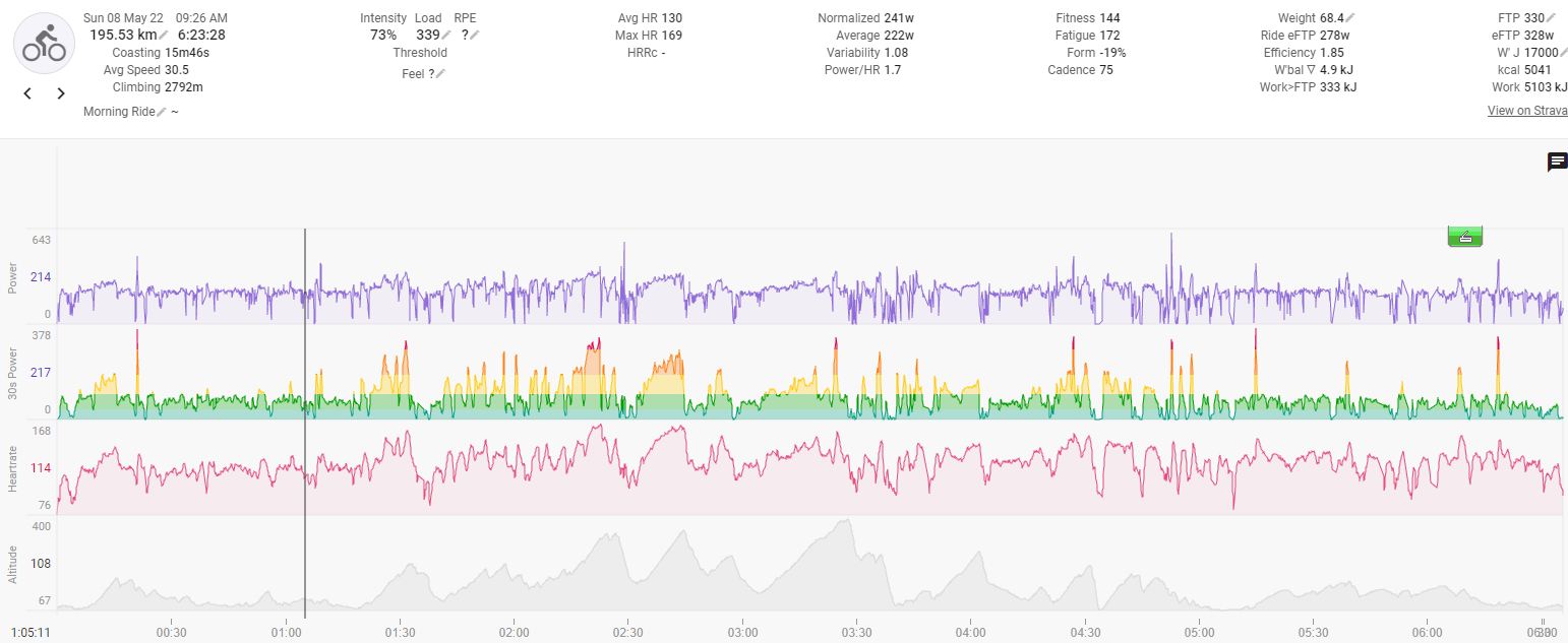

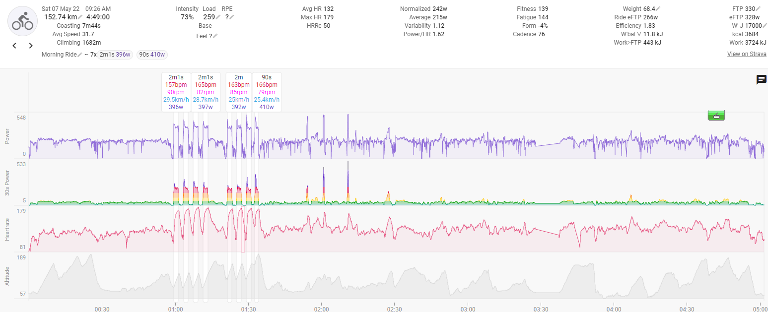

Ich habe mal anderes Schema mit geändertem Recovery probiert:
01.05. Eschborn Rennen
02.05. 50m Recovery outdoor (
03.05. 130m indoor Endurance mit 3x30m Tempo (310/305/305w)
04.05. 95m indoor Endurance mit 2x35m Tempo (305/305W)
05.05. 95m outdoor L5 (5m + 3x4m), dabei CP5 451W als neue PB
06.05. 100m indoor Endurance bei 70% FTP
07.05. 150m Endurance mit L5 5x3m (422/435/427/428/422W) im letzten Drittel
08.05. 210m Endurance (dabei 3h 266W mit Puls 138)
09.05. morgens 110m Endurance, mit nüchternem Beginn, abends 155m Endurance
10.05. morgens 90m Endurance nüchtern, abends 120m Endurance
11.05. Indoor Endurance 65m (bei 70-72% FTP)
12.05. Indoor Endurance 65m (bei 70-72% FTP)
13.05. Recovery outdoor 47m
14.05. Endurance 60m + L6/7 1m(694W) + L5 2x3m (428/431W), dabei CP1 694W als neue PB
15.05. Endurance230m mit L4/5 20m (406W) + SST 21m (346W) abei neue PB CP20 406W
Ich habe also 01.-10.05. hohen TSS (1357) und Volumen generiert (24:53h). CTL 100, ATL 126 TSB -26
Durch die 3 Tage mit kurzen Fahrten ging das aber wieder gut runter auf 96/97/0 am 14.05.
Hierdurch habe ich mich auch sehr gut gefühlt und hatte das Gefühl, dass mein Körper sich gut adaptieren konnte. Die VO2Max/L5 Belastungen beim Rennen und danach haben mich gefühlt auch weiter gebracht.
Ich werde künftig auf jeden Fall präferenziell mit Tagen mit kurzen Endurance / Recovery Fahrten eher tapern/adaptieren als mit zu vielen Ruhetagen. Scheint für mich besser zu funktionieren.
