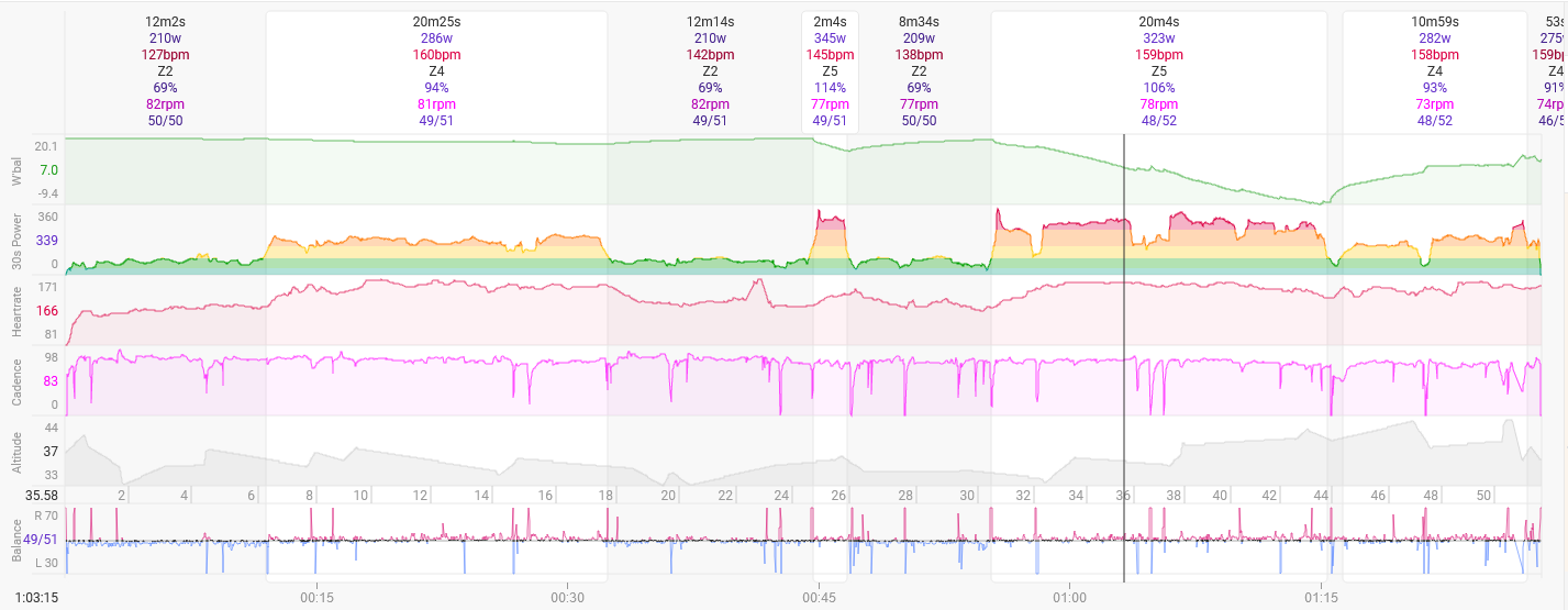

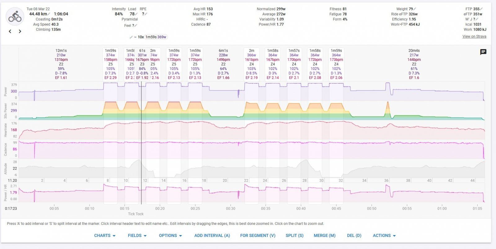

Sehr konstant! War das auf der Rolle?
Findest du? Find ich ehrlich gesagt gar nicht bzw. nur bedingt.
Ich fahre immer nur draußen, ich hab gar kein Setup für indoor. Draußen fahren geht hier auch ganz gut: die Stadt ist nicht all zu groß und obwohl ich in der Innenstadt wohne, bin ich spätestens in 15min auf dem Land. Dort gibt es massig kleine Nebenstraßen, wo nix los ist. Und es gibt auch einige Möglichkeiten, unterbrechungsfrei zu fahren, die längsten Stücke sind 13 bis 15Km. Und weil es hier flacher als flach ist, kann man dann eben recht konstant fahren. Das würde ich für mein erstes Intervall auch unterschreiben, da sind Tempo und Kadenz sehr ordentlich. Die andere drei Belastungen haben aber einige Abzweigungen, Kreuzungen, scharfe Kurven usw., da ist es deutlich unruhiger geworden. Macht mir an sich auch nix, aber in der Belastung merke ich das schon. Denn das heißt immer einen Zwischensprint einzulegen, um wieder auf den Schnitt zu kommen. Deswegen fahre ich oft leicht über der angepeilten Wattzahl, um mir die Unterbrechungen 'erlauben' zu können.

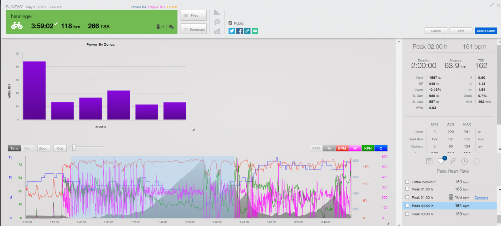

mal wieder ein Update von mir.
Ich strukturiere mein Training immer in 4 Wochen Blöcken, 3 Wochen Belastung, 1 Woche Recovery (ca. halbes Volumen, halber TSS).

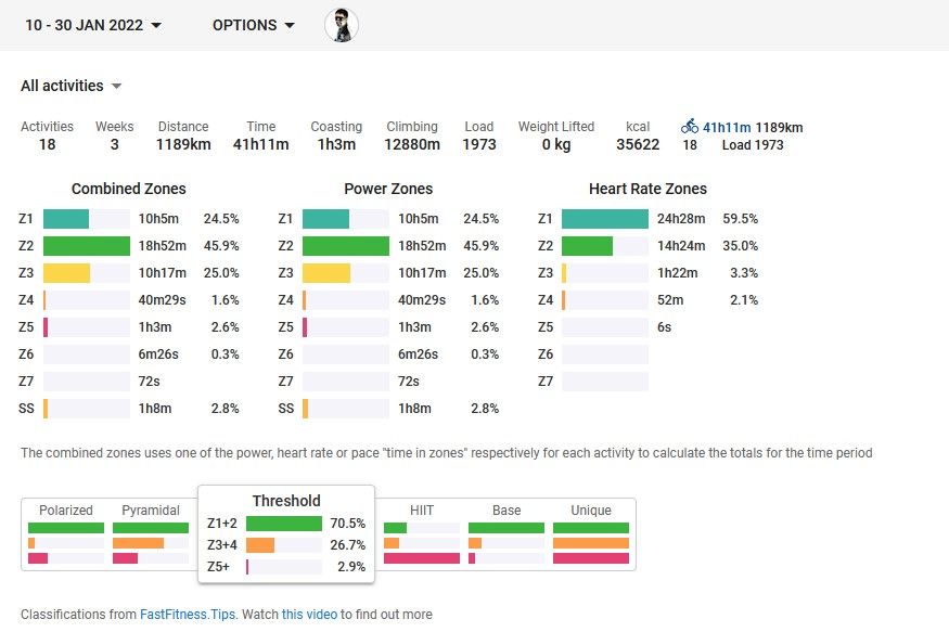

Im Januarblock habe ich ähnlich weiter gemacht wie zuvor. Vorwiegend Tempo Intervalle indoor, lange GA1 Fahrten outdoor nach Möglichkeit (2x 6 h, sonst 3-4,5h), 1x/Woche Vo2Max 30/15s.
Im Februarblock habe ich dann angefangen indoor SST zu ergänzen (1x/Woche SST 3x16m bei ca. 90-95% FTP) und damit ein Tempo Workout ersetzt. Vo2Max 1x/Woche habe ich beibehalten. Insgesamt allerdings weniger Ga1 Volumen wetter- und zeitbedingt. Keine langen Fahrten deutlich über 4h mehr.

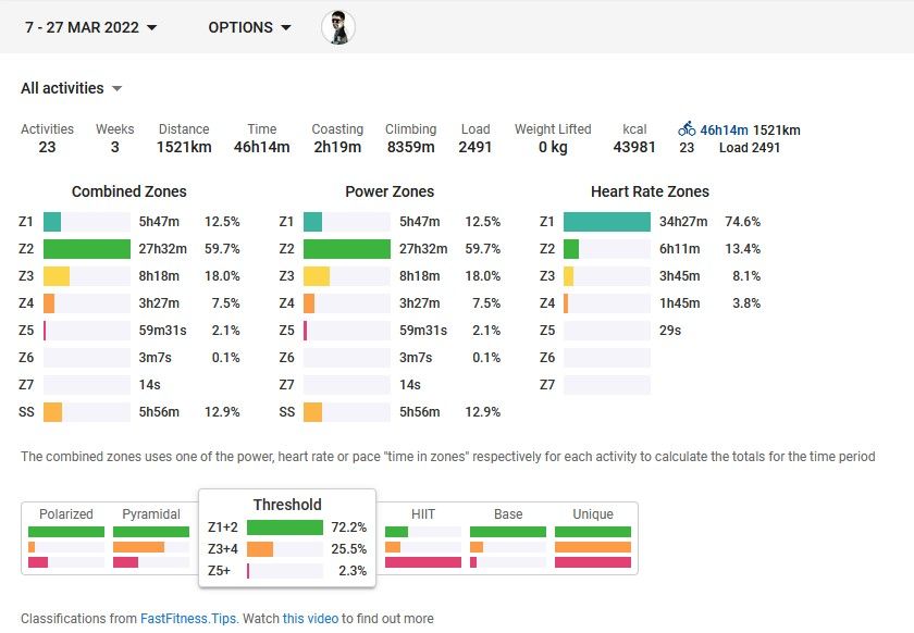

Im März habe ich jetzt mehr auf Schwelle fokusiert. 1x pro Woche outdoor L4/SST Intervalle am Berg ca. 3x20m (angehängt). Ansonsten habe ich zwei mal Over Under Intervalle indoor (2 Sets von 4x2m/1m 105/85% FTP) und dafür weniger Tempo Intervalle indoor. Draußen habe ich durch Pendeln auch das Gesamtvolumen durch mehr GA1 (Ziel 70% FTP) erhöht. Hier habe ich morgens auch einige nüchtern Trainings ergänzt. Keine langen Fahrten deutlich über 4h mehr, aber dafür insgesamt deutlich mehr Volumen.
Die Übersichten der drei Blöcke sind angehängt.
Ziel war es im Februar/März mehr Fokus auf L4/bergauf zu legen, um spezifisch diese Bereiche nach dem mehr vorherigen GA1/Tempo/VO2Max fokussiertem Aufbau zu stärken.
Die Schwellen Intervalle im März haben recht schnell angesprochen, wie man bei den uphill Intervallen und OU am Puls und der Leistung sieht. Ich habe sogar im Rahmen des letzten 3x20m Workouts meine 20m all out Leistung (380W) von Anfang Januar erreicht bei deutlich niedrigerem Puls (176 vs. 169). Ich vermute/hoffe, dass allout jetzt nach einer Woche Recovery etwas mehr gehen wird.

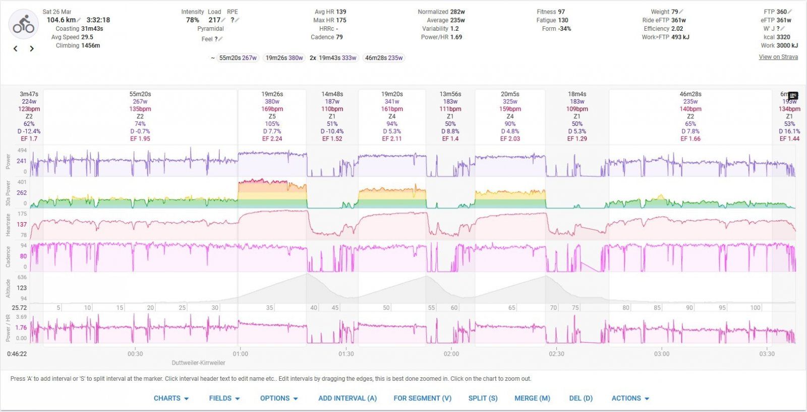

Mein CTL ist aktuell auch so hoch wie noch nie (Höchststand bei 97 erreicht). Vor dem Block bei 79. Im Januar/Februar konnte ich gesundheitlich/zeitlich keine vernünftigen neuen FTP Tests fahren, klappt hoffentlich diese Woche mal wieder.
Meine Grundlage hat sich parallel aber auch weiter gut entwickelt, hier dazu die aktualisierte Übersicht der letzten Monate:

@CG82

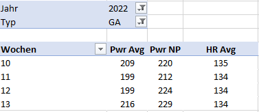

Echt schöne Übersicht - ich hatte ja schonmal erwähnt, dass ich das von Dir einfach für mich adaptiert habe, da es doch dem was ich machen möchte ziemlich gleicht. Aufgrund des guten Wetters habe ich dann in KW 10 Outdoor angefangen und bin 2x die Woche die 2x 20 Min gefahren. Nach rund 3 Wochen hatte ich die ersten Veränderungen bemerkt, dass ich schneller werde. Dazwischen am Samstag ne flottere Gesamtrunde und Mittwoch/Freitag/Sonntag jeweils ne Grundlagefahrt, wobei die Sonntag dann im allgemeinen am längsten ist.
Da ich mir die Fahrten jeweils in Excel notiere, hab ich mir daraus dann eine Pivot-Tabelle erstellt für den schnellen Überblick:
Ohne es drauf anzulegen konnte ich dann heute bei meiner 2x20 Min Fahrt meine FTP von 302 auf 307W verbessern, womit ich schonmal zufrieden bin. Der FTP-Test war zwar nicht geplant, aber für die SST-Intervalle zukünftig hats schon Sinn gemacht dies mal neu zu testen.
(Die Prozentangabe basiert daher noch auf dem Wert 302W)
Sonntag gabs wie gesagt eine Grundlagenausfahrt, wo ich immer mal wieder ein paar Segmente eingebaut habe. Über Ostern hab ich dann mal ruhigere Fahrten geplant. Alles in allem würde ich sagen, dass ich das ruhig erstmal so weiterlaufen lassen kann, sofern ich noch Verbesserungen spüre.

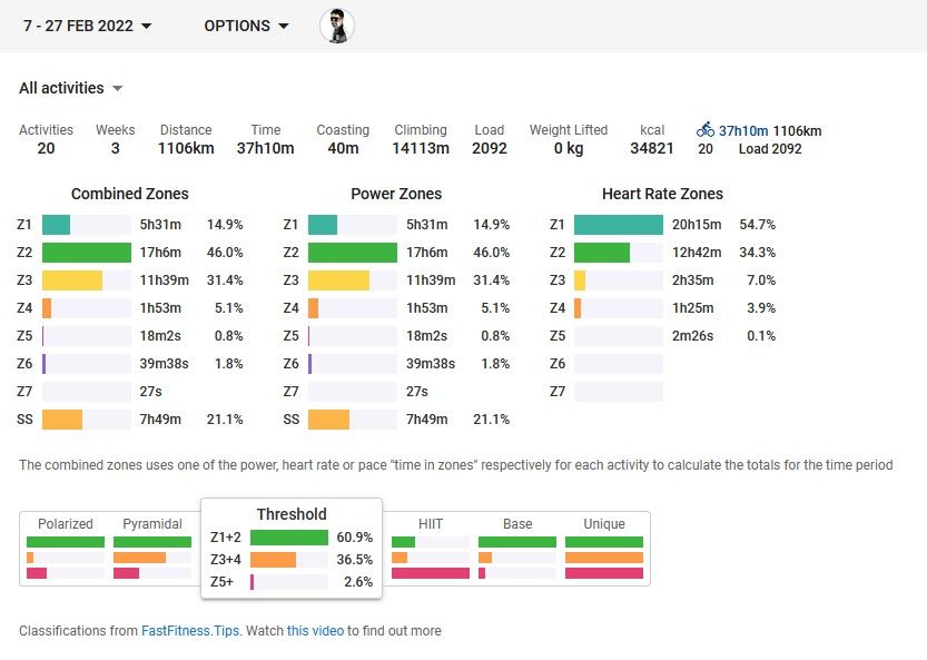

@AW312 welches Volumen/TSS fährst du denn so pro Woche? Hast du im Winter eher polarisierter trainiert oder auch schon SST? Ich habe das Gefühl, dass die L4/SST Intervalle bei mir jetzt relativ schnell anschlagen, weil ich auch im Winter diesen Bereich eher weniger trainiert habe.
@CG82
Ich bin nicht so der Spezialist in Sachen Training/Pläne etc., also nicht wundern :)
TSS hab ich jetzt ca. 800-900 die Woche. Volumen bin ich jetzt bei 1780km diesen Monat, kam also schon was zusammen. Ansonsten versuche ich auch pro Woche eine harte Einheit zu fahren für rund 50km, meist dann am Samstag, damit dann Sonntag die lockere Fahrt ansteht.
Im Winter habe ich auf Zwift noch nicht richtig SST trainiert, da war es vergleichsweise eher VO2max und habe nun genau wie Du das Gefühl, dass die SST-Intervalle ziemlich gut anschlagen. Also eigentlich genau wie Du. Dachte Ende Januar schon, dass das ein Fehler gewesen ist das so zu machen, aber jetzt im März sieht das wieder ganz anders aus. Im Februar hatte ich dann mit den 5x5 Intervallen angefangen um mich langsam zu steigern.
Demnächst will ich aber mal eine 100km mit mehr Power fahren und gucken, wie das so läuft. Evt sogar schon diesen Samstag, mal sehen.

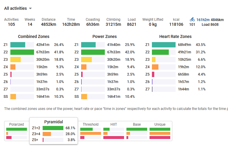

Hier mal das komplette Pensum bisher:
@AW312: interessant, Danke. Total hast du sogar ein höheres Volumen als ich (bin bei 152h), habe aber nur 30h Z1 Power Zone. Mache zwar auch ab und zu Z1 Recovery Rides aber meide ansonsten Z1 möglichst viel. GA1 fahre ich auch eher bei 70%.
Du bist aber auch leichter, wenn ich mich richtig erinnere (bin aktuell bei 79kg). TSS >800 habe ich jetzt nur im letzten Block gehabt, sonst 600-700 in den aktiven Wochen maximal. Ist aber auch individuell, wieviel TSS man braucht und verträgt.
