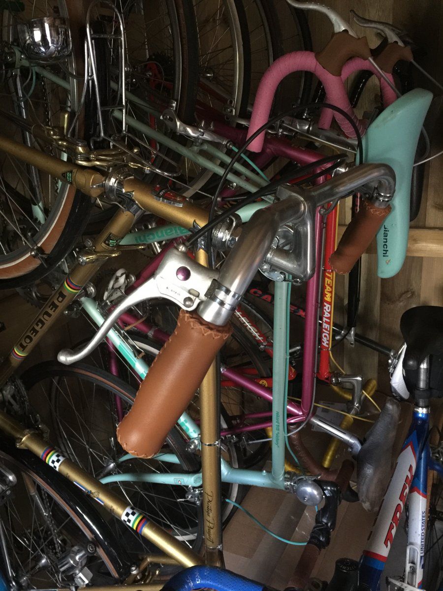

Habe an diesem 2-dimensionalen 3ttt Lenker übliche Renngriffe verbaut. Ist einfach ästhetischer als diese nicht zum Bremsenset passenden Billig-Griffe für Tourenbügel. :cool::p Auf den Hebelgummis hat man eine gute Handauflage und eine zusätzliche Griffposition. Für kurze Ausfahrten völlig ok.

Ich weiss nicht. Mit den Hebeln zu bremsen finde ich unkomfortabel.
Deswegen sind bei mir Weinmänner ran gekommen. Form follows function!

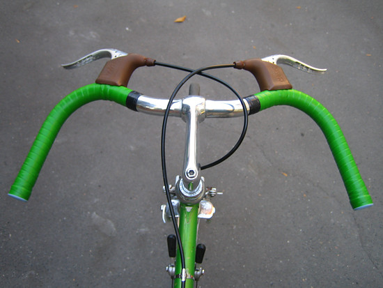

So als Riser aufgebaut ist das nur logisch. Wenn du den Lenker auf den Kopf drehst - was mit diesen Lenkern nicht unüblich ist - lassen sich Rennbremshebel plötzlich um Welten besser greifen. ;)
Wie das Gefühl dann im Vergleich zu "normalen" Bremshebeln wie du sie jetzt dran hast ist, bleibt selbstverständlich Geschmackssache. Und ob das zur Geometrie und deinem Körper passt ist dann noch eine ganz andere Frage.
Warum sind die Bremshebel nicht gold? :eek: Schrecklich, diese unkonsequenten Aufbauten.
image-jpeg.346203
Wenn die nur nicht so klapprig wären :p
Im übrigen hast Du eine ganz andere Lenkerform als @concor.
Trainingsbügel ist nicht gleich Trainongsbügel, da kann man auch die Empfehlungen für Bremshebel nicht verallgemeinern. Außerdem hängt die Neutral-Null-Stellung der Handgelenke von der Sitzposition (eher aufrecht oder geneigt) ab. Und dann spielen da noch individuelle Vorlieben eine Rolle, gegen die eine noch so lehrbuchmäßige Position keine Chance haben kann...
Hab ich so an diesem Germi mit dreidimesionalem 3ttt verwirklicht. Ich kann hier sehr gut im geraden Stück und im Bogen ohne störende Manschette greifen.
