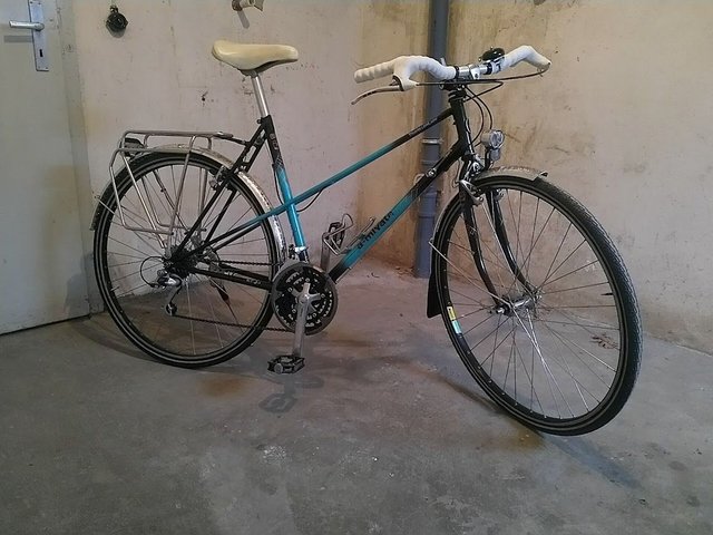

Ich habe mich für die Exage Sport Bremshebel, die gibt es auch für flache Lenker, entschieden
koga-4-jpg.1205022
Bekommt man auch noch in neu/neuwertig und funktionieren wunderbar mit den SLR Cantis.
...mit dem Entspanner und der Rückstellfeder im Hebel sind die Exage erste Wahl.

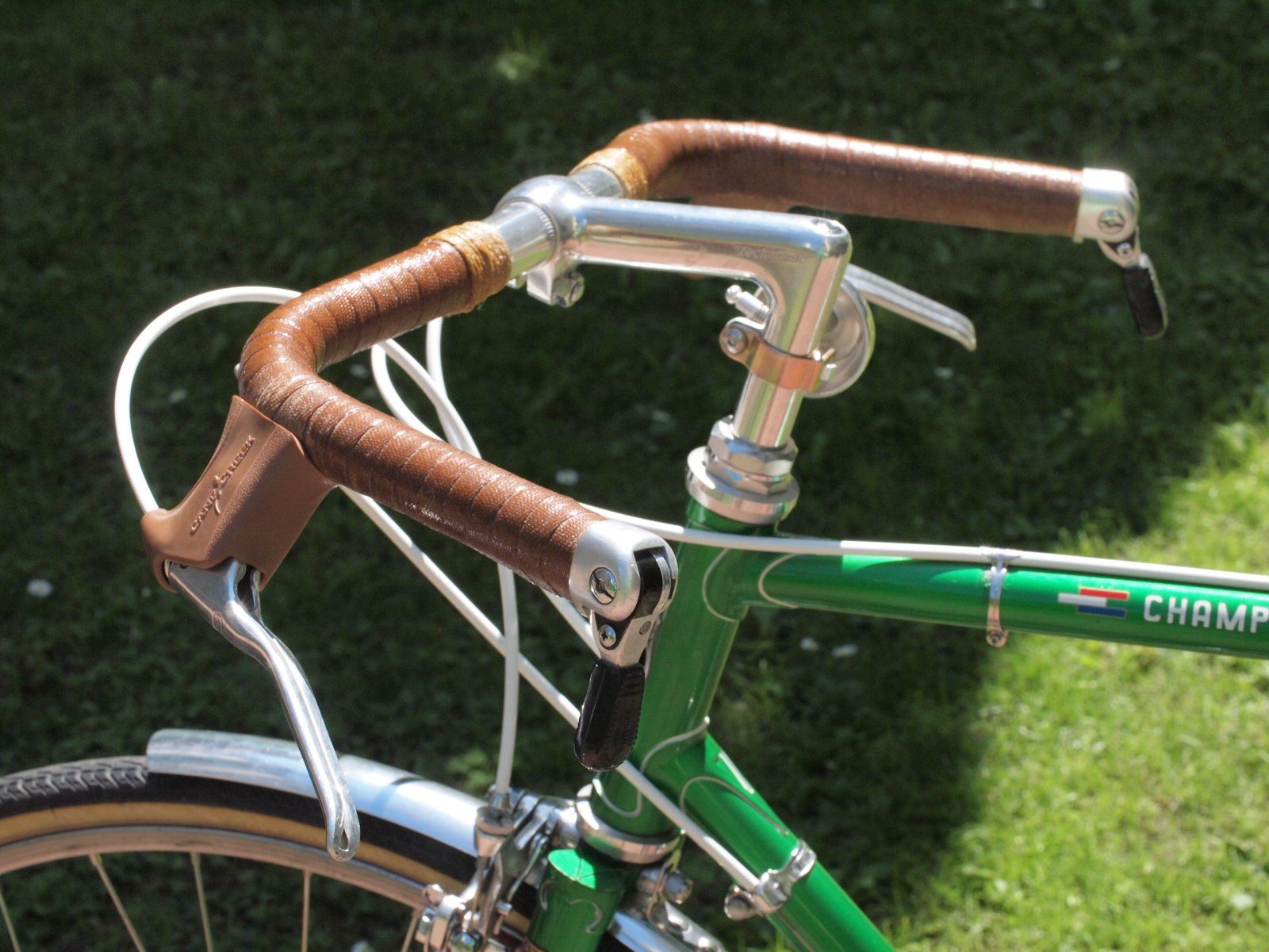

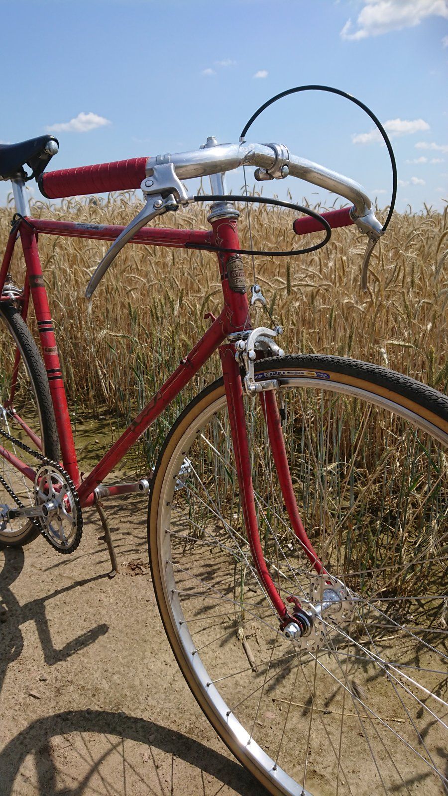

Hier mal Fotos der Bremshebel meiner aktuellen und ehemaligen Räder mit "Trainingsbügel":
Weinmann Bremshebel (Typenbezeichnung unbekannt) mit leichter Abwinkelung aus Mitte der 80er Jahre (glatt ohne Prägung)
Mafac Bremshebel (Typenbezeichnung unbekannt) mit großer Abwinkelung und leichter Biegung aus den 50er bis 70er Jahren
Tektro FL750 Bremshebel (3-Finger) mit leichter Abwinkelung aus der Gegenwart (kann man weiterhin neu erwerben)

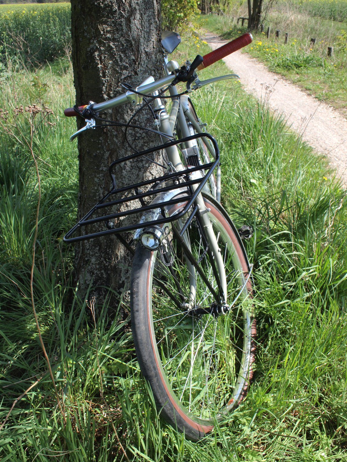

Ich fahre doch an meiner Koga die Exage Sport Hebel für flache Lenker. Laut Shimano haben die eine 22,2 Klemmung, dazu passend hatte ich mir einen Sakae North Road besorgt, welches kein Trainingsbügel ist, wenn ich mich nicht ganz täusche. Soweit so gut, gefällt mir alles auch ganz gut. Jedoch ist mir bei der Montage aufgefallen, dass auf den Klammern der Bremshebel 23,8-24,2 steht. Die Klammer ist also eigentlich für breitere Durchmesser gedacht. Hält aber auch an meinem schmaleren Lenker,. An einen Rennbügel passen die Hebel damit auch, hatte ich aus Neugier ausprobiert. Die Klammern kann man auch abschrauben, k.A. ob die mal wer getäuscht hat oder alle mit so einer Klammer kamen, laut Datenblatt ist das aber wohl eher falsch.
Die Bügel mit dem dickeren Durchmesser sind klar stabiler, in den 90er gab es eine Reihe von ,Brüchen bei den 22,o mm Bügel.
Das ist blöd. Nicht, dass ich befürchten würde, das meiner bricht. Ist nur evtl. ein willkommenes Argument einen dickeren auszuprobieren. Meiner gefällt mir zwar, liegt aber etwas schmal in der Hand, da ich keine Lenkergriffe mag. Wenn ich schon die passenden Hebel habe, dann könnte ich ... 🙄
Von Velo Orange gibt es einen Lenker in dicker, könnte ein besserer Handschmeichler sein. Ich schlafe mal ein paar Nächte drüber.
