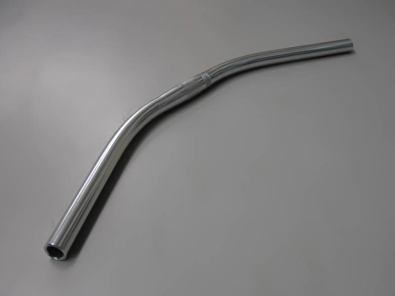

Ich emnpfehle da eine sogen. " moon bar " Lenker für das Gebrauchsrad , natürliche Handhaltung und man muss nicht den Vorbau verlängern .
So ein Lenker sollte doch wohl die kürzeste Verbindung Vorbauöffnung zur Hand darstellen , also ist dieser Schwung nach vorne und erst dann nach hinten beim "Trainingslenker" unnützer Materialeinsatz , die oft zu sehenden Rennlenkerbremshebel vorne flach am Bogen total unpraktisch , ausserdem ist die Handhaltung völlig daneben ....
Je nach Lenker, es gibt ja alles von Moustache bis Hollandrad, muss der Vorbau nicht unbedingt angepasst werden. Die Moon Bar passt auch nicht zu jeder Kombination aus Rahmen, Vorbau und Mensch.
Wäre der Schwung nicht da, müsste für die gleiche Handposition (Ort und Drehrichtung!) ein länger Vorbau her. Was ist nun der unnützere Materialeinsatz?

Nicht jeder Flachlenker ist gut. Ich als überzeugter Bocklenkerfahrer hab aber mal aus reiner Neugier einen solchen Lenker ausprobiert (gibts auch von anderen Herstellern):
Ich war einfach begeistert. Ergonomisch und bequem. Bremshebel einfach irgendwelche Flachlenkerhebel, auch Lenkerschalter möglich (alles aus MTB-Bedarf).
Wegen der Form ist aber ein Teilbarer Vorbau Pflicht.
An den hatt' ich auch mal gedacht. Wie greift der sich denn so, kann man da auch schön übergangslos mit den Pranken auf den Bremsgriffen und noch weiter innen fahren? Also kann man sicherlich, aber passt das für Nacken/Rücken? Und bringt das ausreichend aerodynamischen Vorteil?
Edit sacht, diese Lenker gibt's noch mooniger als Bogen, auch mit einem geraden Verbindungsrohr für die Lenkerklemmung. Spätestens dann ruft das zwar die Stilpolizei auf den Plan, aber wenn das Fahren im Vordergrund steht...
Ich habe das Rad nicht mehr , aber wenn du deine Arme locker nach vorne nimmst hast du ohne dazutun genau die Handhaltung wie an dem Lenker , und man kann auch gut in der mitte die Hände auf den Bremsgriffen fassen , ich fand das viel angenehner aus die Handhaltung am "Trainigslenker" , von einer gerade Stange wollen wir gar nicht reden , das geht auf das verdrehte Handgelenk.
Mit dem Trainigslenker macht man eine Katzenbuckel , weil man viel zu weit nach hinten kommt , mit dem Moonlenker ist das viel entspannter , fast so als wenn man beim Rennlenker oben greift .
