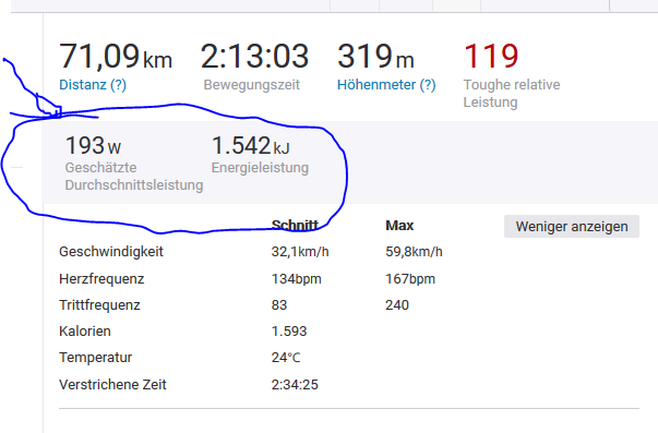

In Strava steht das unter der Strecke z.B.

Kreutzotter ranzuziehen ist Quatsch, wegen Gegenwind etc. Strava liegt schon ganz gut mit den Schätzungen, aber man muss schon eine ziemlich große Runde drehen, damit sich alle nicht erfassbaren Einflüsse wie Wind ausgleichen. Zuletzt hat mir Strava z.B. bei einer Tour mit 200 km und 2.300 HM (Rad ohne Powermeter) einen Schnitt von 184 Watt angezeigt, das haute von der gefühlsmäßigen Anstrengung her und vom Vergleich mit ähnlichen Touren mit Powermeter-Rad schon wirklich gut hin.
Verstehe nur nicht, warum der TE keine Wattschätzung bei Strava hat. Die habe ich nur in der App nicht, am Computer/Chrome schon.

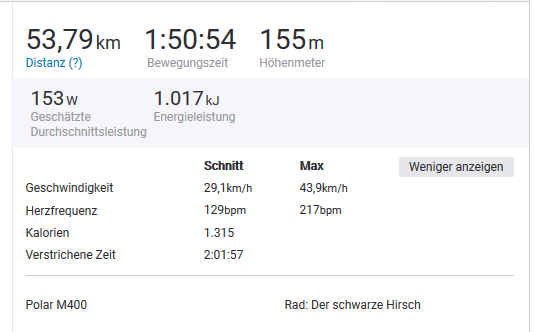

Juhuuu! Ich habe Watt! :p
Ein Belastungs-EKG mache ich routinemäßig fast jedes Jahr. Bin halt schon was älter. o_O
Irgendwie hat Strava mich 2min schneller gemacht, als meine Polar sagt. Aber das könnte die Pause gewesen sein, die ich benötigte, nachdem ich ein Segment getestet habe. Windig war es heute auch. 26km/h. :(
Also "Runalyze" sagt 120W. Strava 153W. Ich glaube ab jetzt Strava. :D:p
Also doch nicht so schlimm wie befürchtet. 150 Watt bei dem Durchschnittspuls sind doch für einen "Anfänger" in Ordnung. ;)
