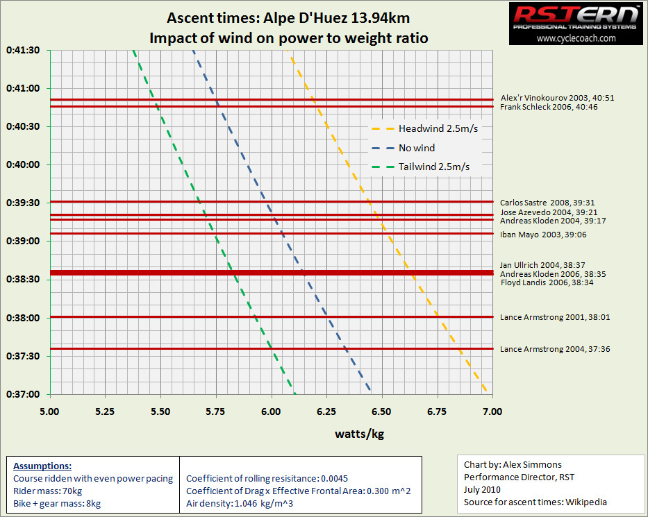

Alex Simmons hat gezeigt, welchen EInfluss selbst an so steilen Anstiegen wie Alpe-D'Huez Variationen - wo eine lange Zeit verbreitete Hypothese lautet, dass praktisch nur noch Hubarbeit verrichtet wird und demzufolge die Aerodynamik keine Rolle spielt - die Windbedingungen auf die Watt-Speed-Beziehung haben.
http://alex-cycle.blogspot.de/2010/07/ascent-rates-and-power-to-body-mass.html
Für jegliche Versuche aus den Strava-Daten irgendetwas abzuleiten gilt ein anderer Output von Simmons
Unless you know each individual rider’s CdA, attempting to derive power differentials from ITT speed is just pissing in the wind.
Aus http://alex-cycle.blogspot.de/2013/07/
