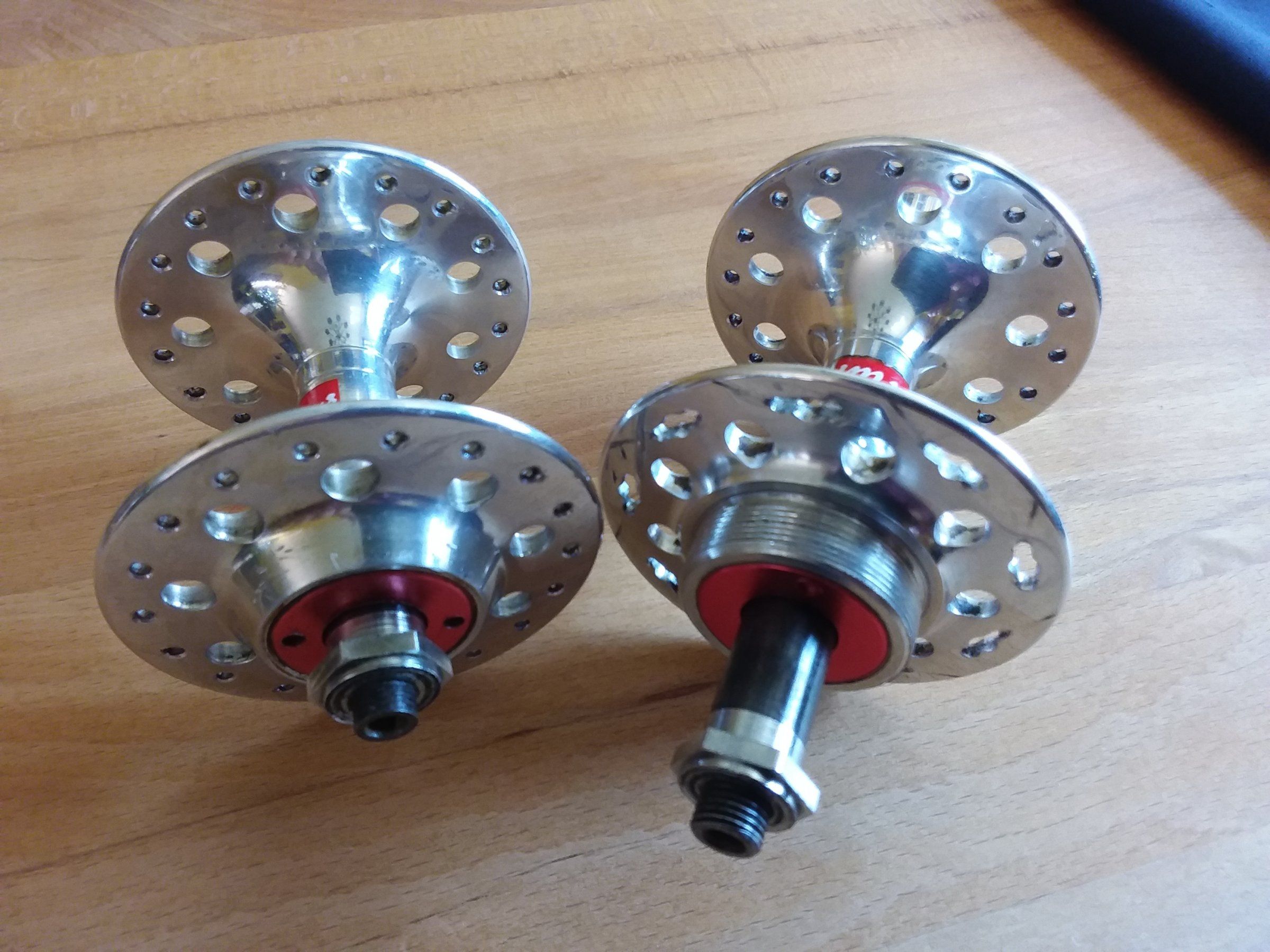

Jemand Interesse an einem Nabensatz?
36 Loch, 126,5 / 100 mm, war ein Shimano Freilauf drauf, wohl BSA
Habe ich selber im Laufrad gebraucht gekauft, km Leistung weiß ich nicht, nach dem Zustand der Felgen wohl in umterem einstelligen tkm Bereich
Eine Fotokopie einer Wartungsanleitung gibt es gratis dazu :D.
130,-- Euro inkl. Versand bräuchte ich dafür.
Edit: Erledigt!

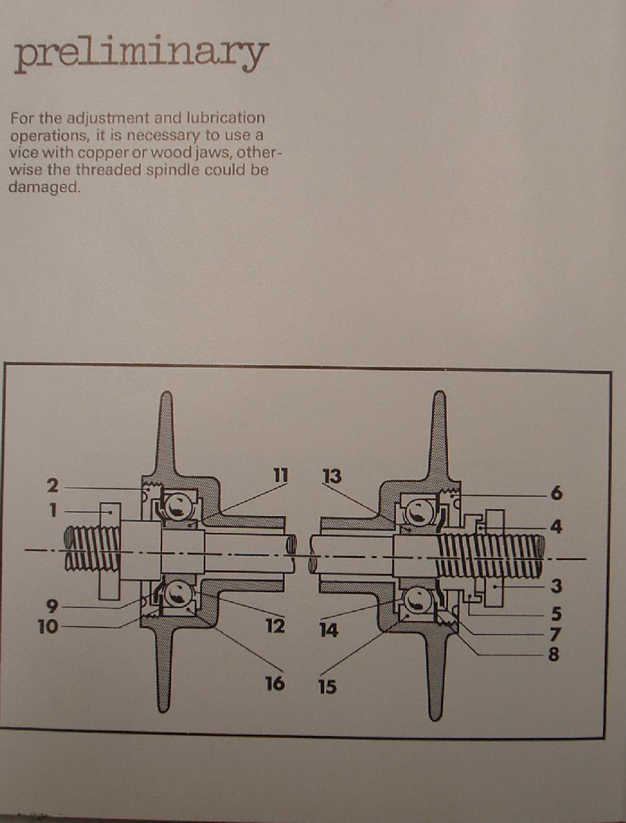

Hier im Thread wurde ja bereits von @D105 und @toddio das Manual geteilt, von dem ich hier noch ein paar weitere Abbildungen und eine Querschnittszeichnung entdeckt habe, die vielleicht jemand nochmal brauchen kann, der sich an die Wartung ranmacht:
