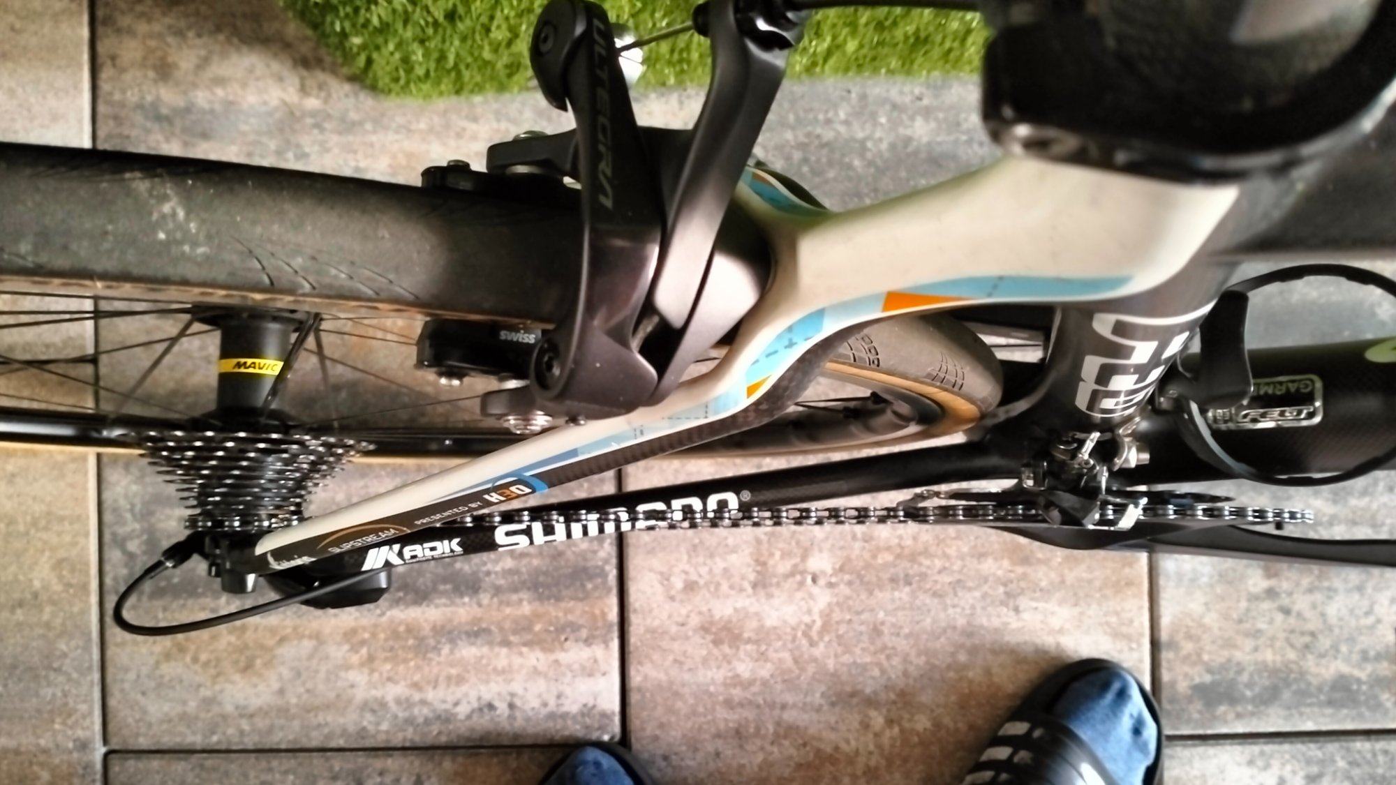

Ich hänge drei Bilder mit dem Kettenlauf an. Sind nicht optimal geworden, hoffe doch man erkennt, dass die Kette schräg läuft.

Vorne klein und hinten klein ist völlig egal, das fährt man nie und ist von Shimano so auch nicht "erwünscht".
Der Umwerfer wird nicht immer exakt gerade zum Kettenblatt gestellt, sondern man kann ihn auch leiht nach innen geneigt einstellen. Die EInstellung erfolgt nach Händlerbuch und mit der Funktion trimmen ?
