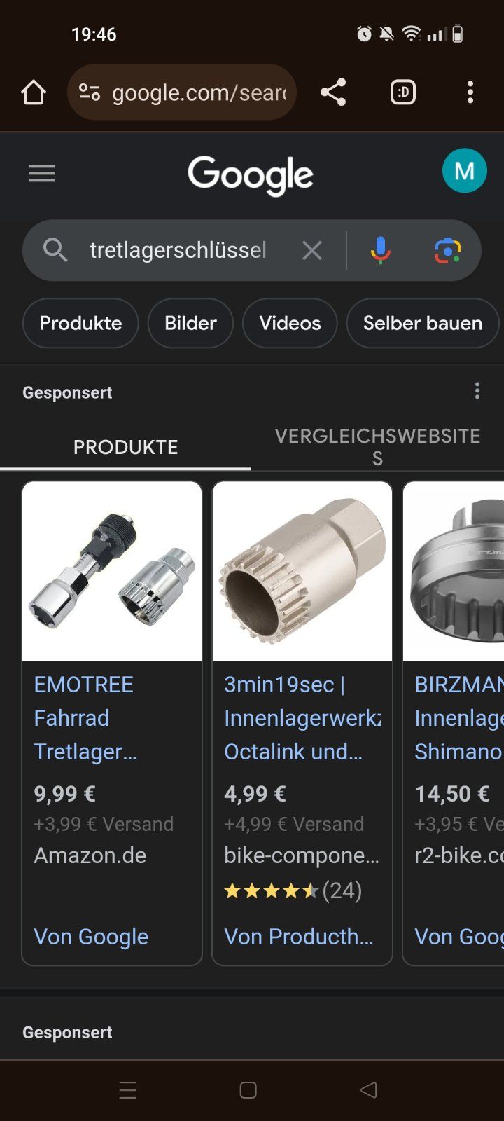

Tretlagerschlüssel ist immer das gleiche Werkzeug oder muss man da auch wieder aufpassen?

Wenn ich Tretlagerschlüssel eingebe, wird sowas vorgeschlagen: Ist das Mittlere nicht der gleiche Schlüssel, mit dem ich immer die Kassette (de)montiere?

Auch beim „Schraublager“ wird bei richtiger Montage, zumindest kenne ich es nur so, eine Seite eingepresst und die andere dann eingeschraubt. Dazu brauchst du das richtige Werkzeug. Welches das ist kann ich vorher nicht genau sagen. Da gibt es viele. Müsste man sich dann ansehen, wenn es da ist, es wird aber oft schon mit dem Lager mitgeliefert.
