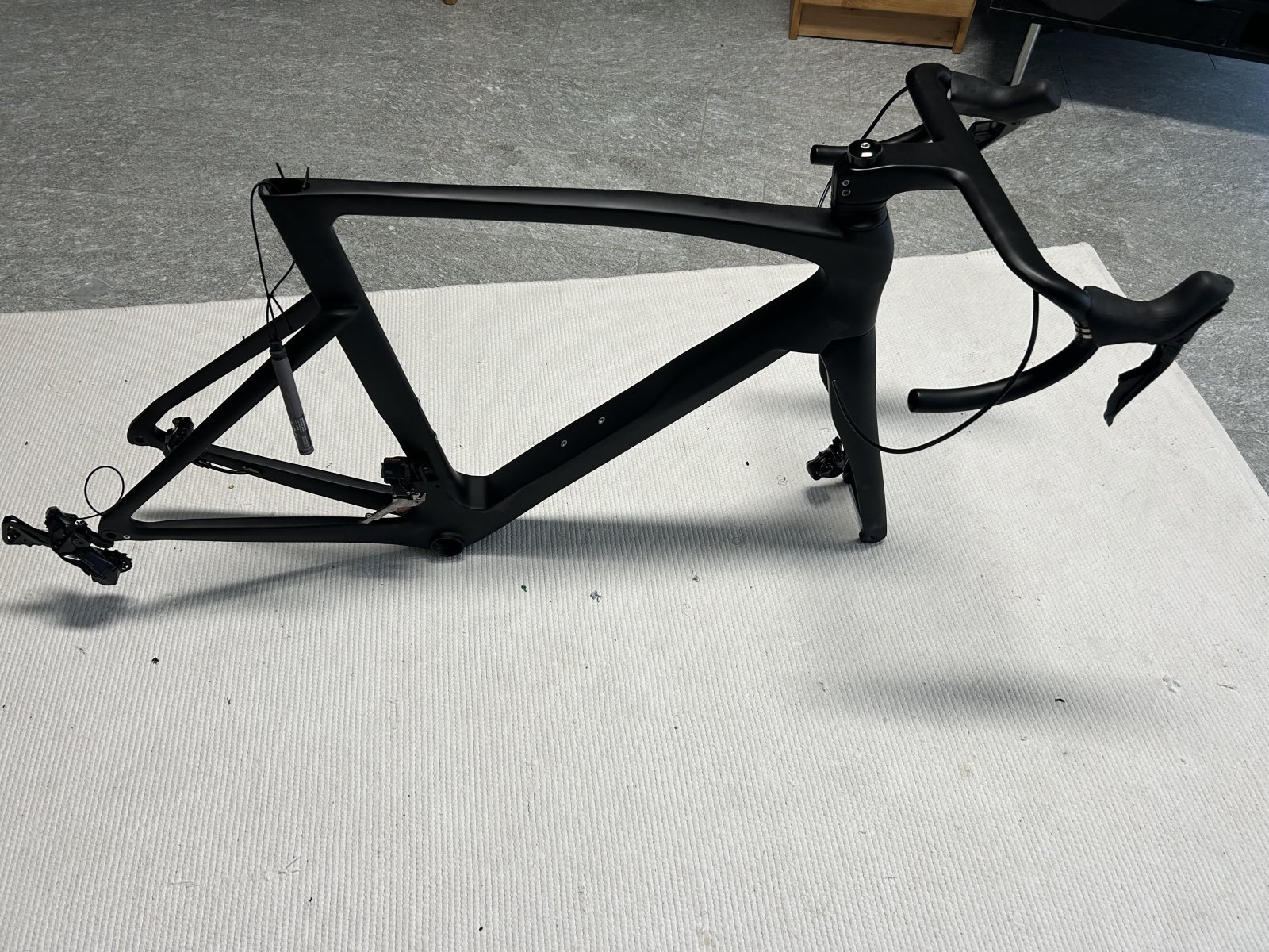

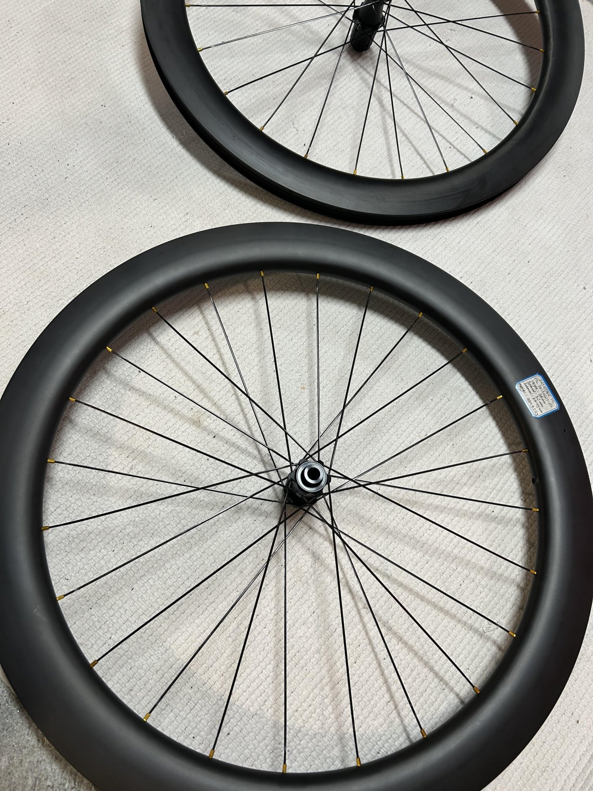

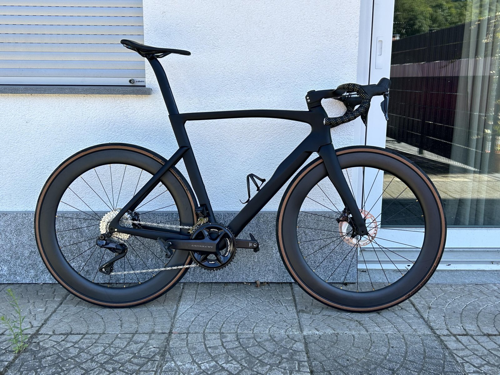

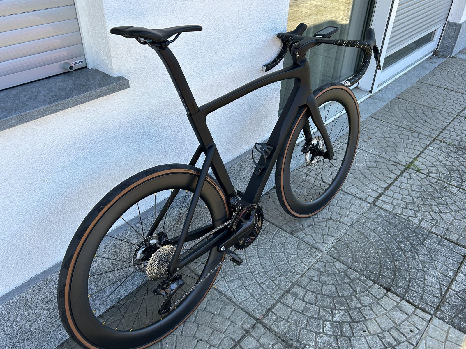

Mein Yishun R1088 ist mittlerweile auch fertig:
Ich habe 890$ (810€) inkl Versand und Zoll bezahlt. Der Rahmen sieht gut aus, macht innen aber einen nicht ganz so hochwertig, glatten Eindruck wie mein Cabonda 936 (xc-mtb). .
Insgesamt bin ich trotzdem mit der Qualität zufrieden. Gabel, Lenker und Sattelstütze sahen ebenfalls hochwertig aus Der Aufbau verlief problemlos.
Ich bin 186cm mit 89cm Schrittlänge
Teileliste:
Rahmen: Yishun R1088-D 59cm
Lenker: Yishun HB088 400mm breite 100mm Vorbau
Felgen: Farsports Hyper 30mm 58mm Höhe (Direkt auf der Eurobike für 300€ den Satz mitgenommen)
Naben: Sound-cycle (irgendein DT-180 Nachbau. Direkt auf der Eurobike für 100€ den Satz mitgenommen)
Komponenten: Shimano Ultegra 12 fach Di2
Reifen: Conti GP 5000 32mm, TPU-Schläuche, tubeless kommt noch (ggf wechsel ich noch auf 30mm Reifen)
Gewicht: 7,93 kg inkl Ultegra Pedale
Ich konnte wegen leichter erkältung bisher nur sehr langsam fahren. Soweit taugt mir das Fahrverhalten aber sehr gut. Freue mich schon demnächst richtig Tempo zu machen.

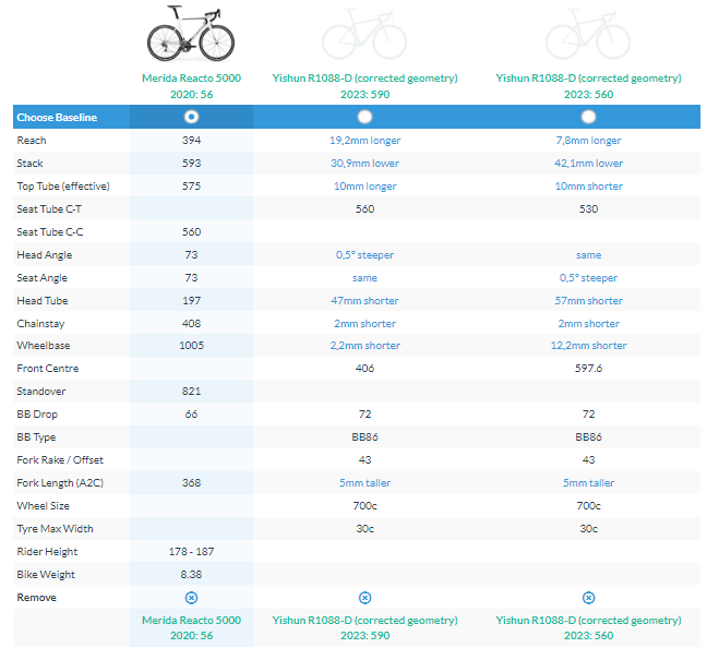

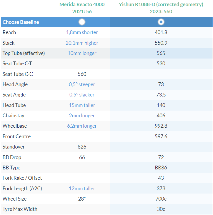

Habe nur ein wenig Bedenken mit meiner Größe. Habe ähnliche Maße und mir den 56er Rahmen bestellt, weil ähnlicher zu meinem Merida Reacto. Hoffentlich passt es trotzdem.
So, erster kleines Fiasko. Also Yishun ist super, Montag Geld überwiesen, Donnerstag stand das Paket vor der Tür. Nach dem Post von @mastervier wurde ich aber nochmal skeptisch bzgl. meiner Größe (56er Rahmen). Also nochmal alles abgeglichen und es stellt sich raus, dass ich bei geometrygeeks ein falsches Modell meines Reacto als Referenz ausgewählt habe bzw. es mein Modell gar nicht gibt (nur die Felgenbremsenversion mit anderer Bezeichnung). Der richtige Vergleich zwischen Reacto und 1088 in 56 bzw. 59 sieht nun so aus:
Yishun hat mir netterweise angeboten, den Rahmen zu tauschen, kostet mich nochmal 60 Euro Versand auf die 920 oben drauf, aber das ist es mir wert.

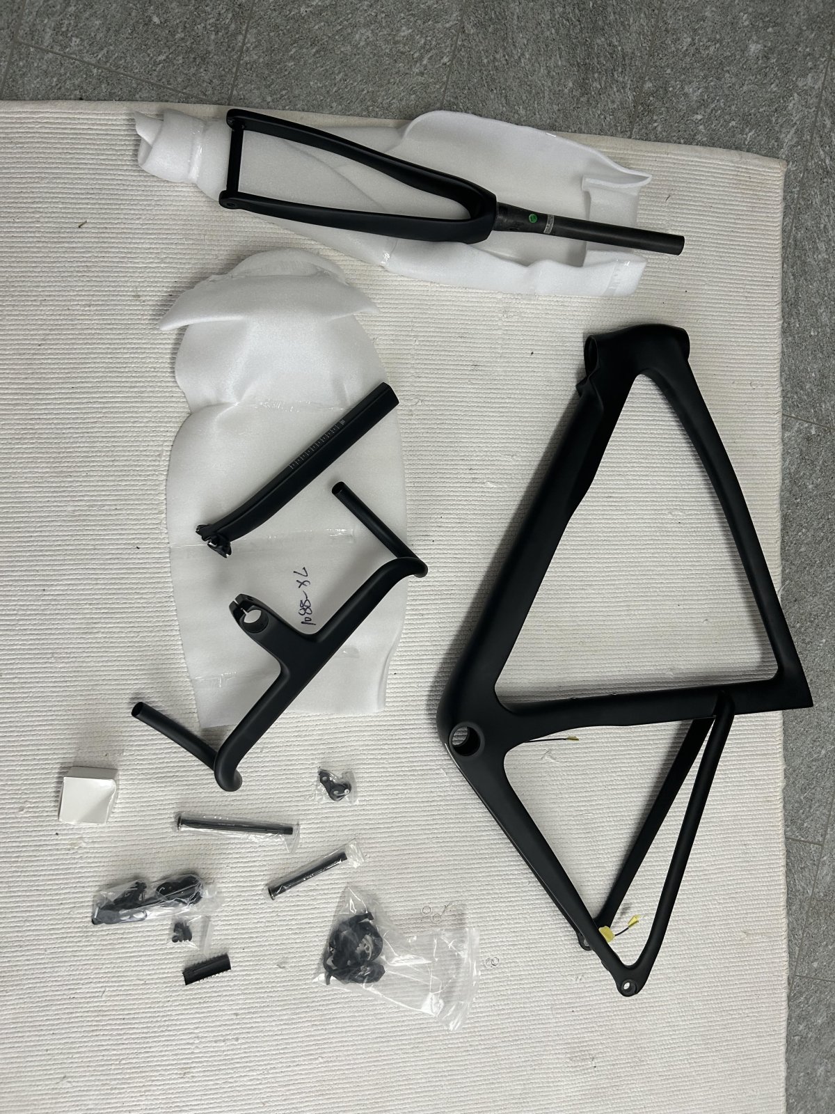

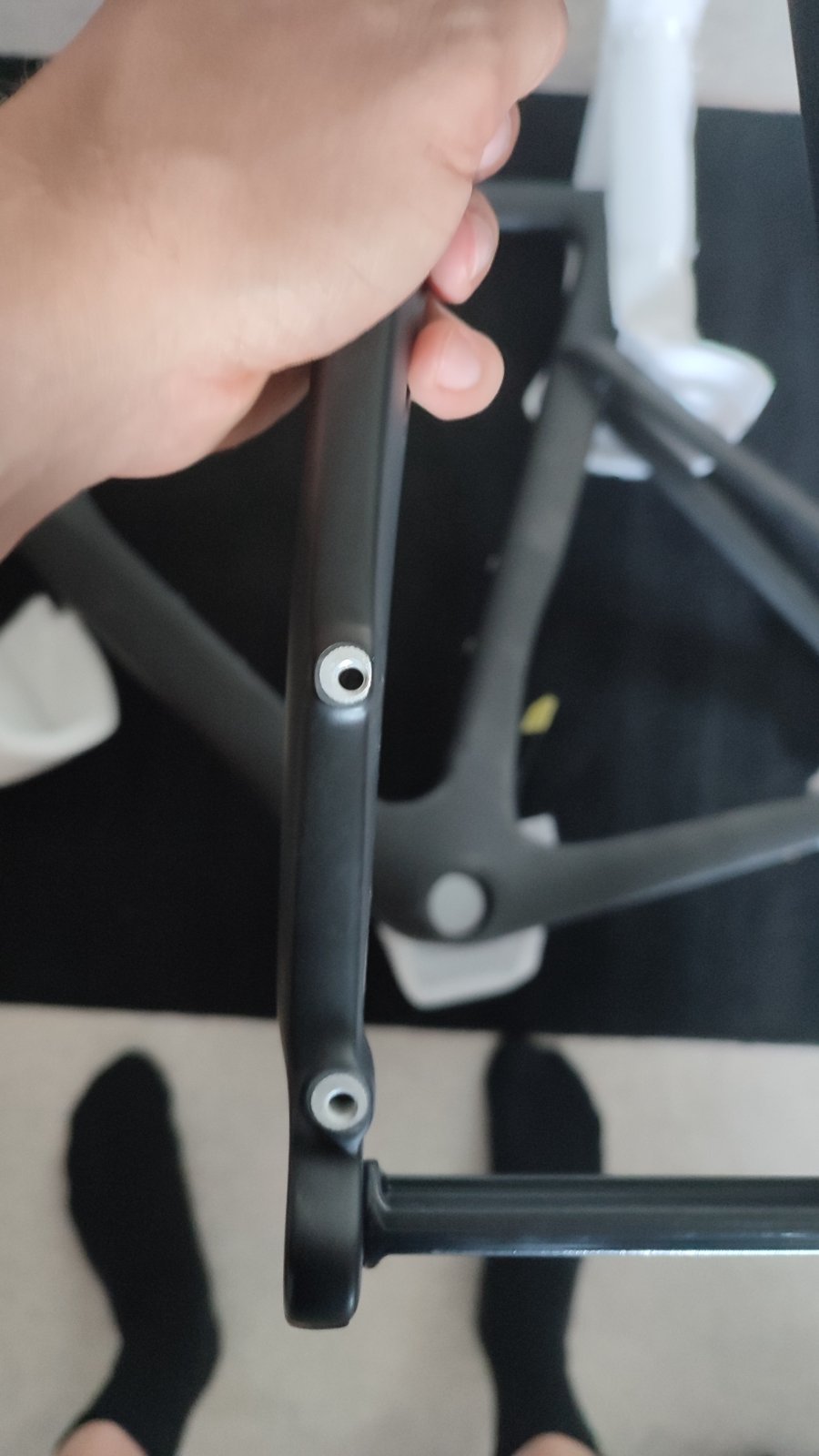

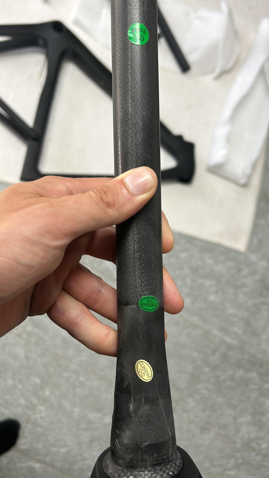

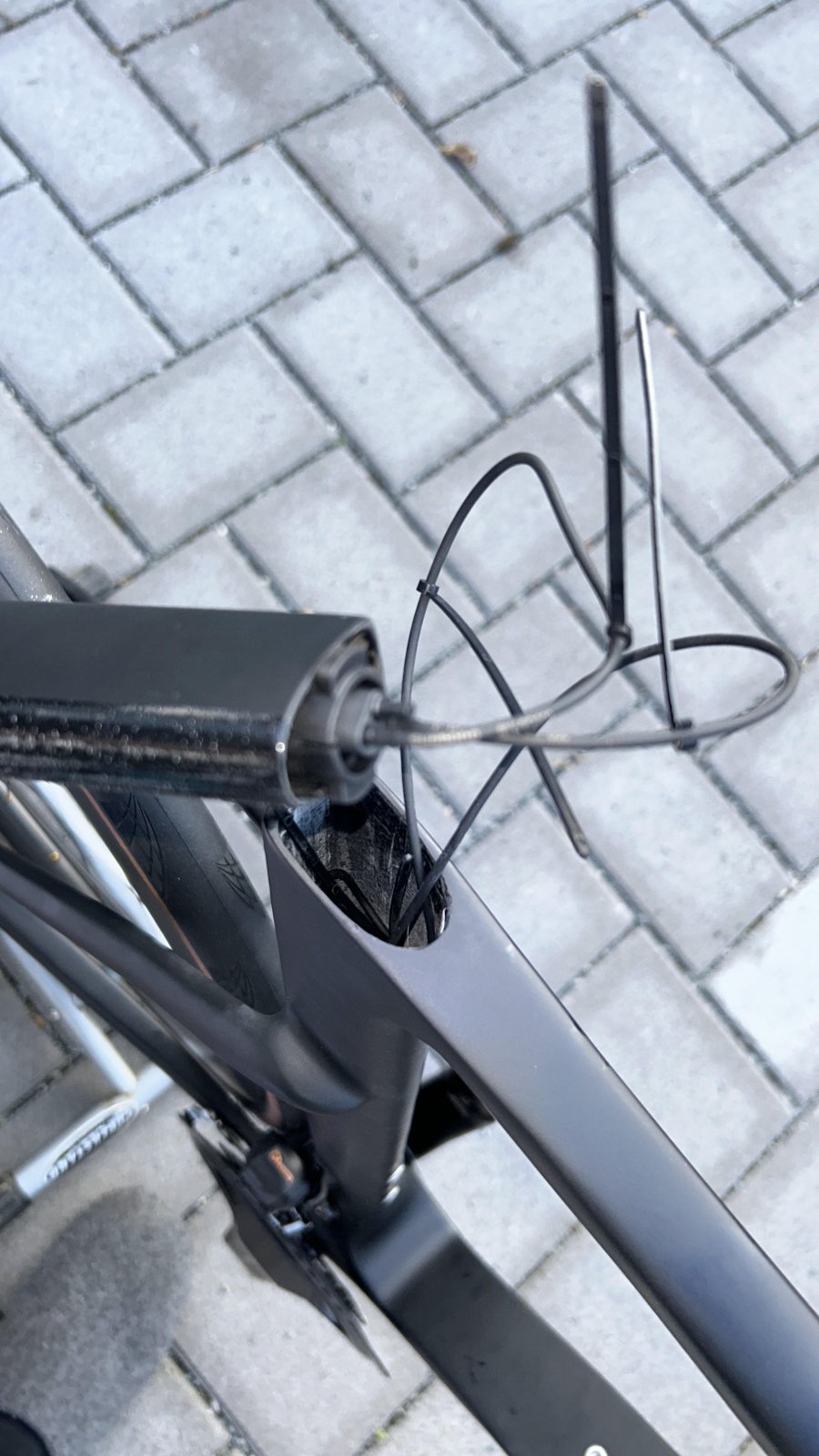

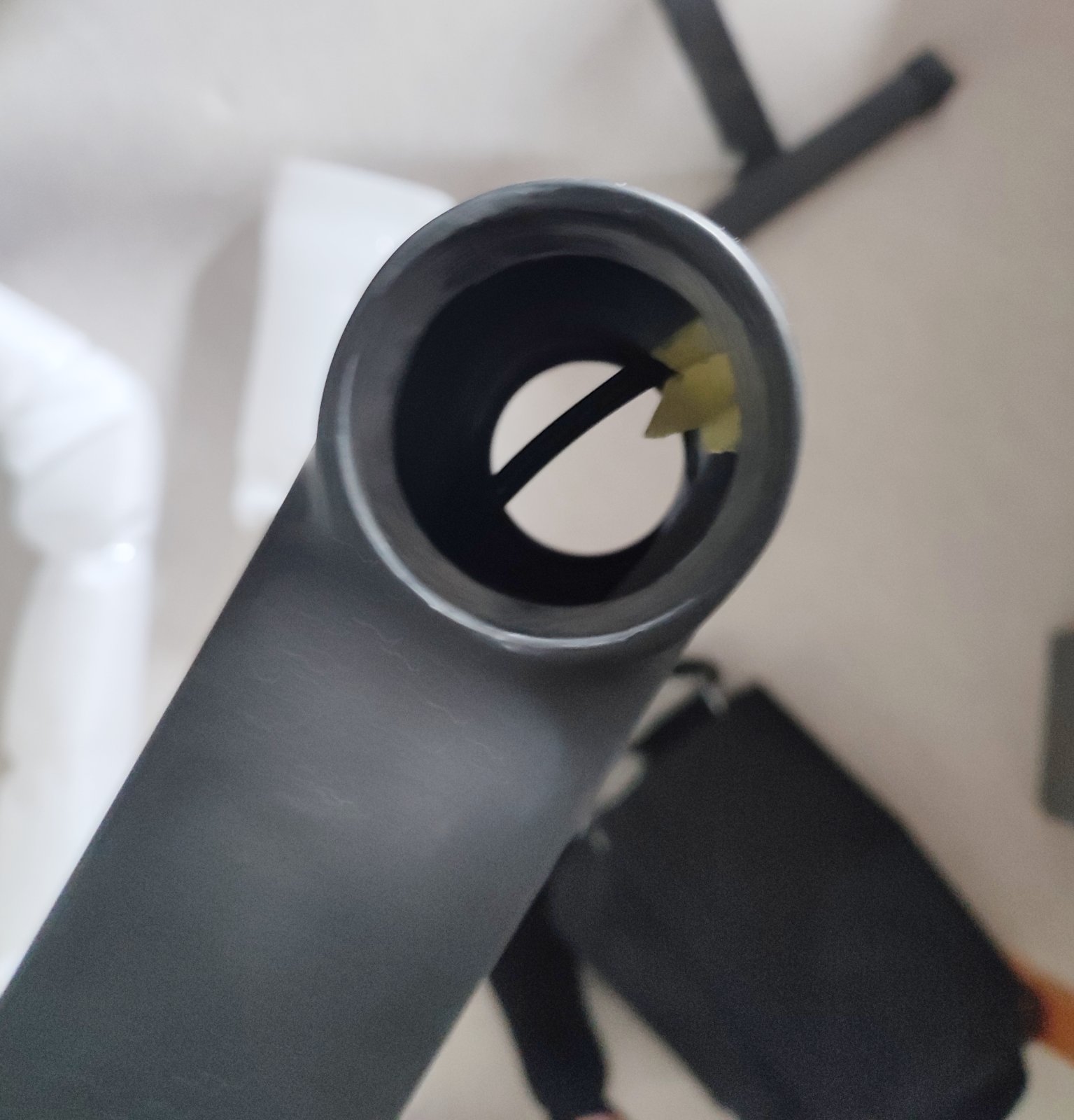

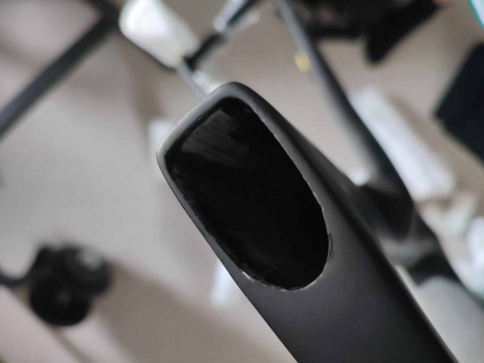

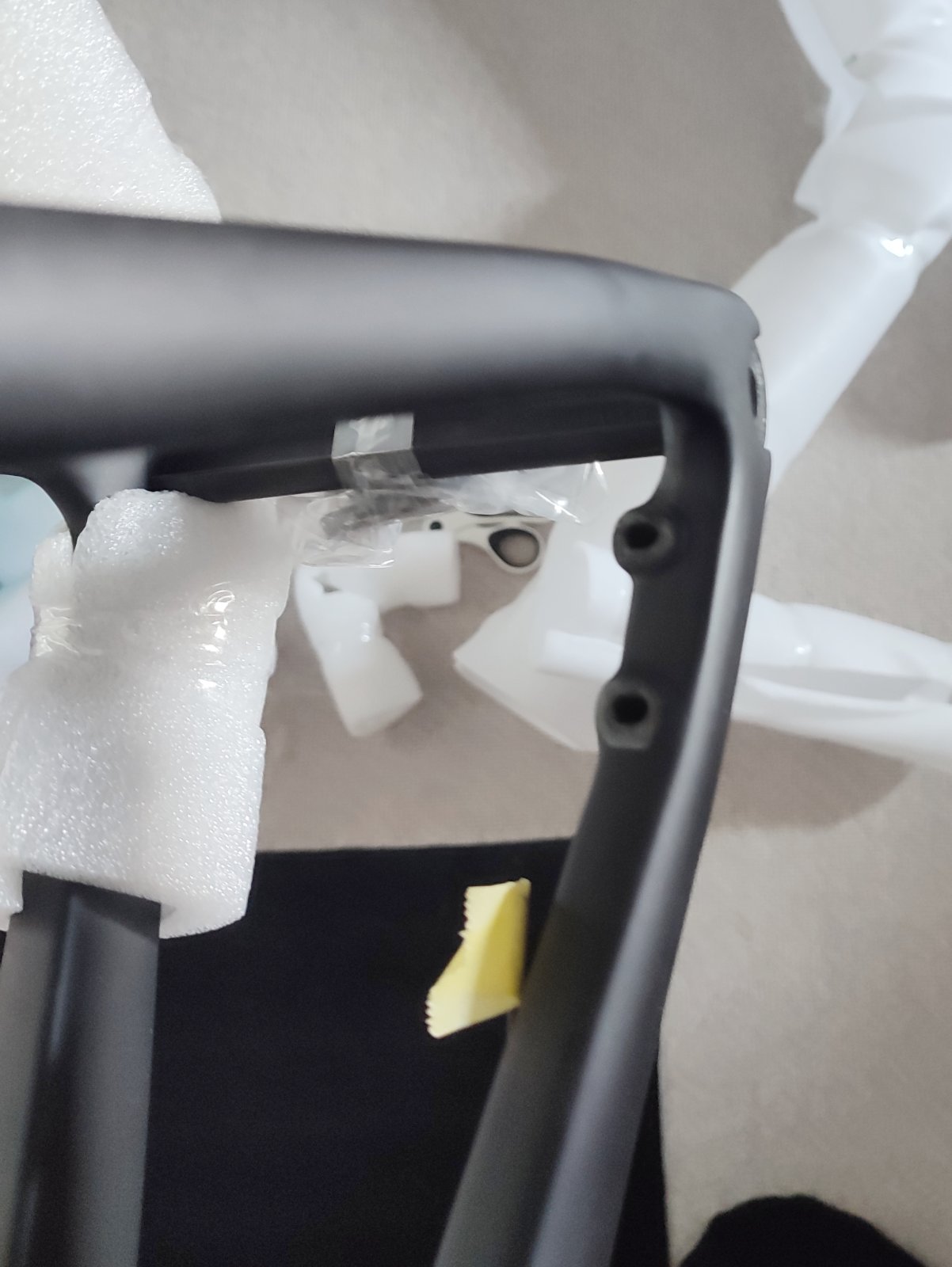

Rahmen ist da. Anbei ein paar Eindrücke von der Qualität:
