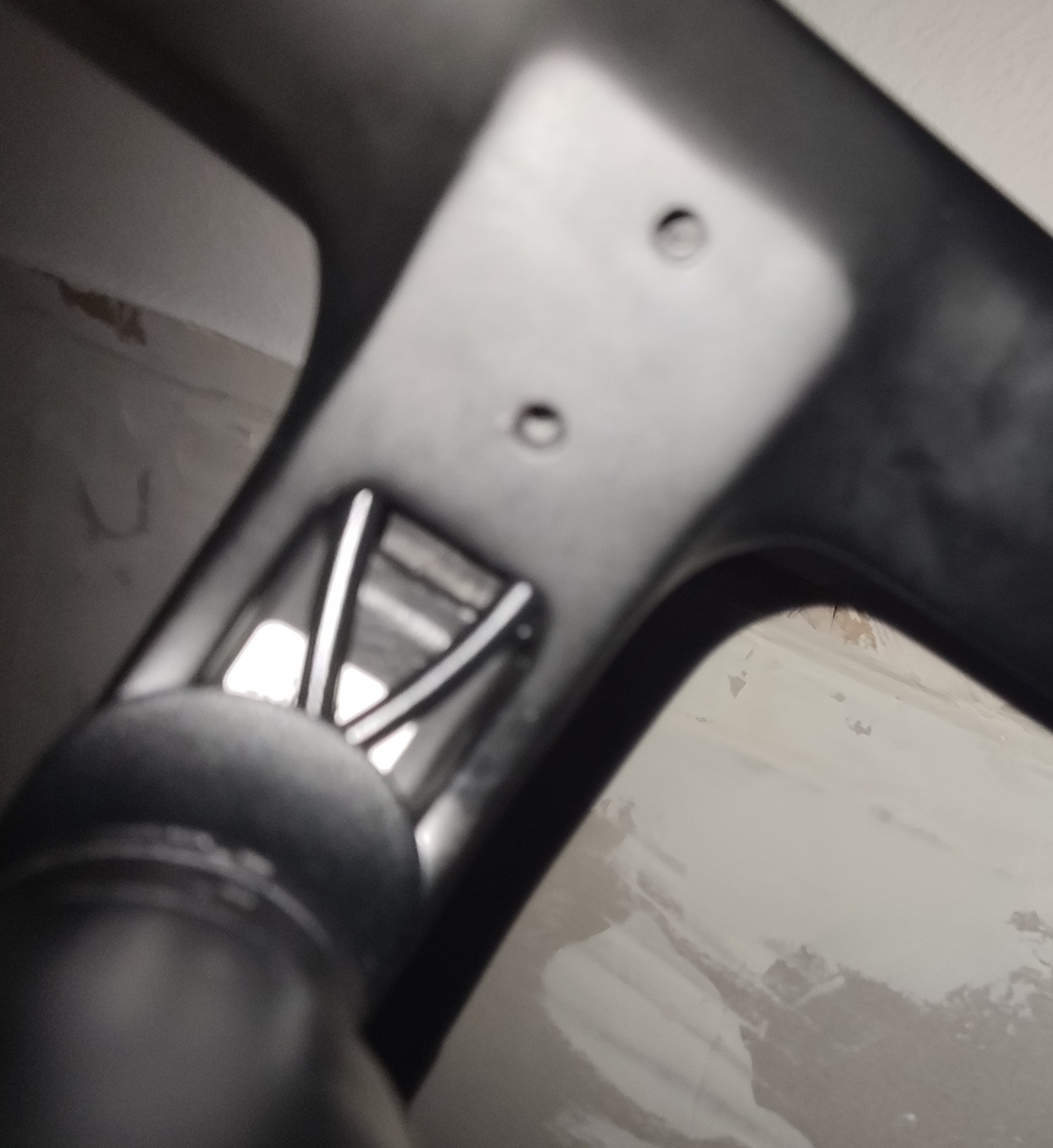

Zu 3.: Ich bin etwas ratlos, wie ich die Sattelklemme montiere. Die besteht anscheinend aus zwei Teilen. Ich dachte, ich setze oberes Teil von innen ein und nutze dann unteres Teil zum Festschrauben von Außen. Aber das untere Teil passt nicht durch die Öffnung. Wie konnte das sonst gedacht sein? @mastervier Wie sieht das bei Dir aus?

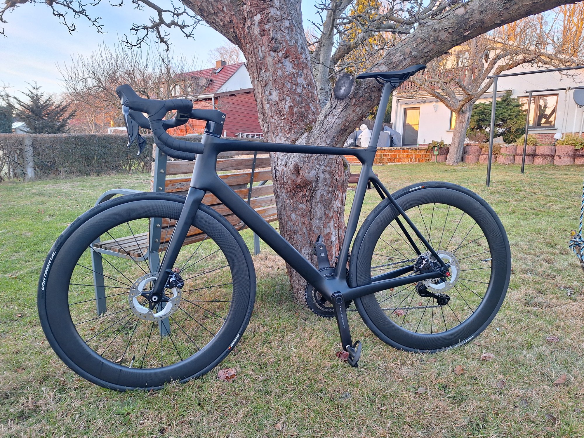

Also ich kann mich mit meinem Aufbau auch absolut nicht beklagen, fahre es nun die erste Saison. Würde das immer wieder tun.

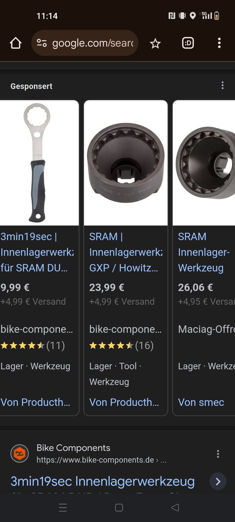

War n Innenlagerwerkzeug. Gibt's als Schlüssel oder Aufsatz für Drehmoment.
Ah super, ich war nur verwirrt, weil auf dem Produktfoto zum Tretlager auf einer Seite "Press In" steht, ich das ja aber eigentlich genau nicht will.
Ich habe gerade so ein Lager von Moqai verbaut, die rechte Seite war auch zum Einpressen. Ging mit einem Eigenbauwerkzeug (Gewindestange, 2 Unterlegscheiben, 3 Muttern) völlig problemlos, kein Vergleich zu einem ständig abkippenden ZS Steuersatz.

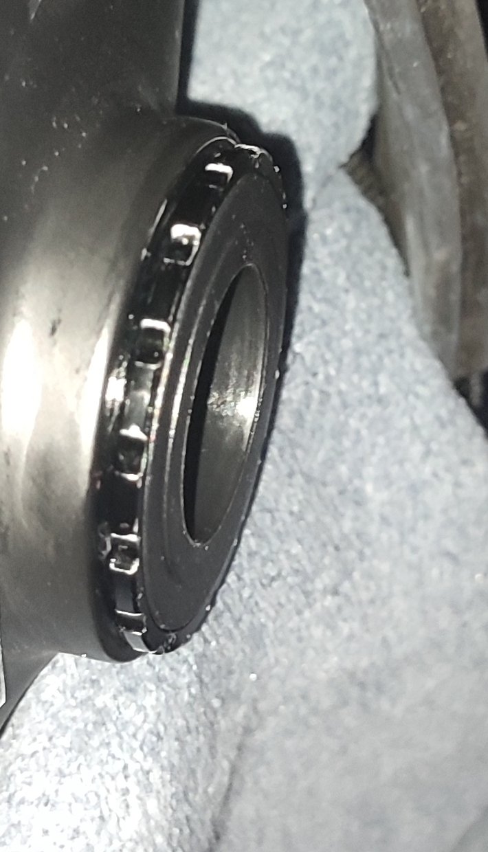

Kurze Frage zu dem geschraubten Tretlager: Wie weit muss das eingeschraubt werden? Bis die "Zähne" direkt am Rahmen sind? Im Moment habe ich noch einen kleinen Spalt (sieht man vielleicht auf dem Foto), aber eigentlich sitzt es schon Recht fest.
Ist der Spalt rundherum? Kann gut sein, dass das Tretlagergehäuse nicht ganz plan ist. Wenn ja, bekommt man nur mit recht teuren Werkzeug plangefräst, dass auch nur die wenigsten Radläden haben.

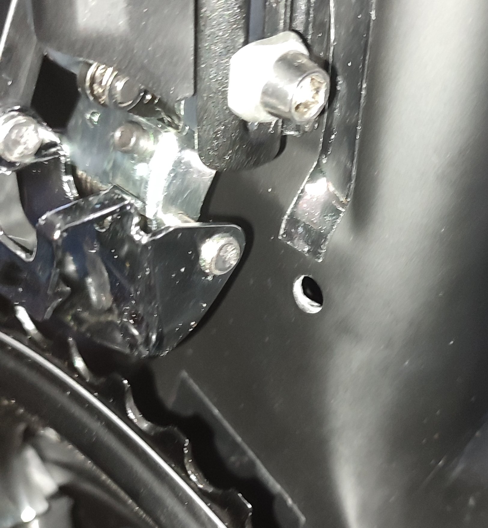

Wozu ist eigentlich dieses Loch neben dem Umwerfer gedacht? Einen Ausgang für das Di2-Kabel gibt es ja auf der Rückseite des Sitzrohrs schon.
Falls der Rahmen auch für mech. Schaltungen geeignet ist, könnte das Loch hinter dem Sitzrohr auch für den Schaltzug des Umwerfers sein. Die Öffnung auf dem Foto ist dann wohl eher für das Kabel an Shimano Di2 Umwerfern.
