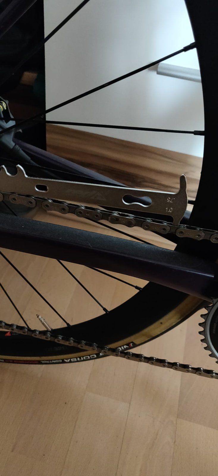

Liebe Alle,
Da ich noch zu den unerfahrenen Schraubern gehöre, beschäftigen mich manchmal Themen die wohl für viele Sonnenklar sind. Derzeit frage ich mich gerade, ob es allenfalls Zeit wird meine Kette zu wechseln. Die Kette hat schon ca 7500 km hinter sich - die Kettenmesslehre fällt allerdings noch nicht ganz hinein (siehe Bilder). Insofern stellt sich für mich die Frage tauschen, oder doch noch ein paar Kilometer weiter mit der gleichen Kette. Was meint Ihr?
Danke,
Martin

Bei modernen Antrieben würde ich eine Messlehre besorgen, die auch 0,5 Verschleiß anzeigen kann. Ich wechsle nach 0,5 aber vor 0,75.
Die Frage ist auch, welche Kassette und Kette du hast? Also was riskierst du früher zu verschleißen.
Wieso es wichtig ist:
105: Kette -> ca. 25€, Kassette -> ca. 50€, Verhältnis ca. 2
Dura Ace: Kette -> ca. 50€, Kassette -> ca. 250€, Verhältnis ca. 5
Bei 105 würde ich eher noch weiter fahren, bei Dura Ace wechseln.
Vor allem an mehreren Stellen messen.
Manchmal ist eine Stelle noch okay und woanders fällt die Messlehre schon durch.
Die Alu Kettenblätter danken es einem auch wenn man frühzeitig wechselt.
Die alten Kettenblätter aus einem Stück Alu für 20 Euro wichen Plastikbeklebtem Schnickschnack für 100 Euro...
