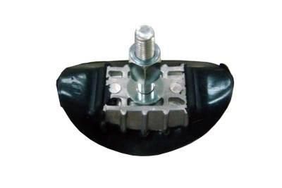

Und es gibt Reifenhalter :rolleyes:
Jedenfalls für Enduro- , Cross u. Trial Motorräder , da wird auch mit gefährlich geringen Drücken gefahren , um mehr Grip zu haben und das Profil durch verstärkte Walkarbeit sauber zu halten.
