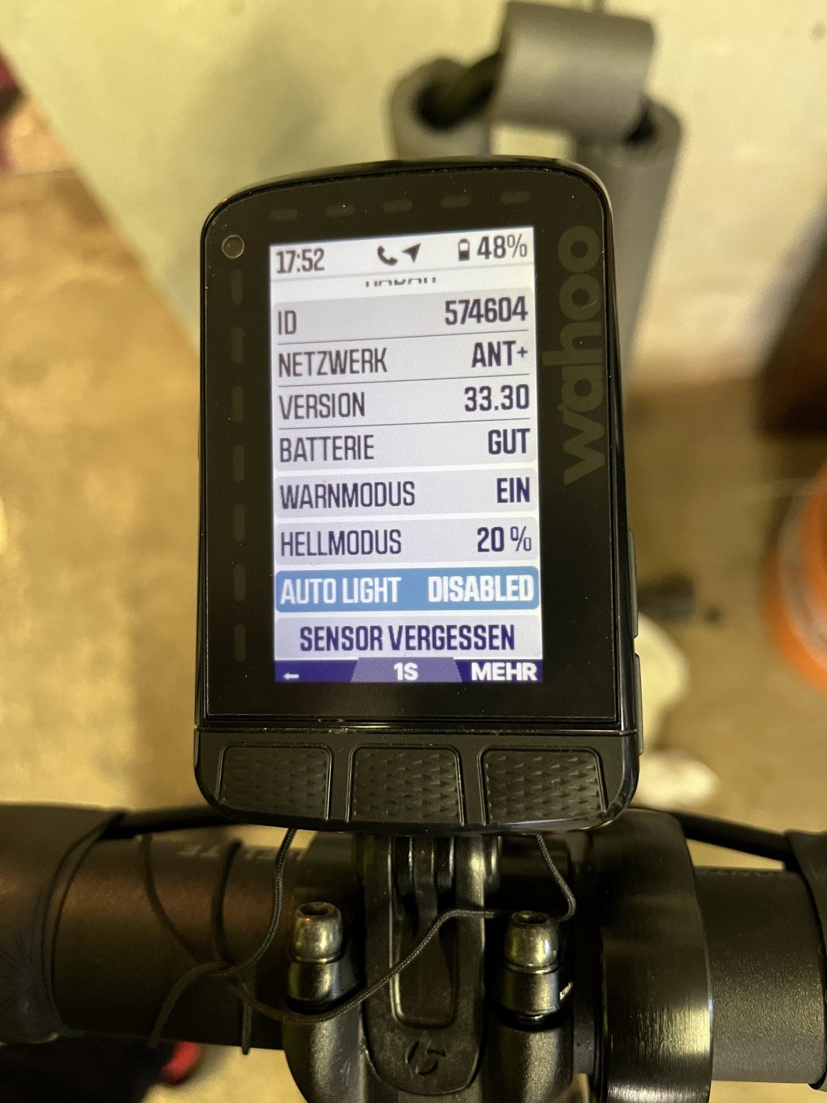

Ich habe das Radar jetzt nochmal neu verbunden. Kann heute leider nicht mehr Testfahrt machen.

Hmm. Bei mir wird zwar der aktuelle Modus des Garmin Varia RTL515 erkannt, aber das Wechseln der Modi ebenso wie das Ein- und Ausschalten vom Wahoo funktioniert nicht. Ich kann es nur wie gewohnt am Varia selbst ändern, woraufhin der Status und Modus auch sofort korrekt vom Wahoo erkannt wird. Aber Festlegen kann ich von dort aus nichts.
Gibt es bestimmte Voraussetzungen, die zu erfüllen sind? Mein Varia läuft offenbar auf Firmware 3.26.
Die neue ELEMNT app version installiert?
Ja, aber wieso sollte die App in der Kommunikation zwischen Wahoo und Varia relevant sein?
Deinstalliere mal das Varia und Suche es neu, dann funktioniert es. So wars bei mir
Hab ich bereits gemacht. Habe nun auch die Firmware des Varias auf die aktuelle Version aktualisiert und daraufhin nochmals das Radar entfernt und als Sensor hinzugefügt. Es bleibt dabei: Der Roam 2 liest alle Modi korrekt aus, kann sie aber nicht setzen. Keine Reaktion wenn ich Modus setze oder ein-/ausschalte.
