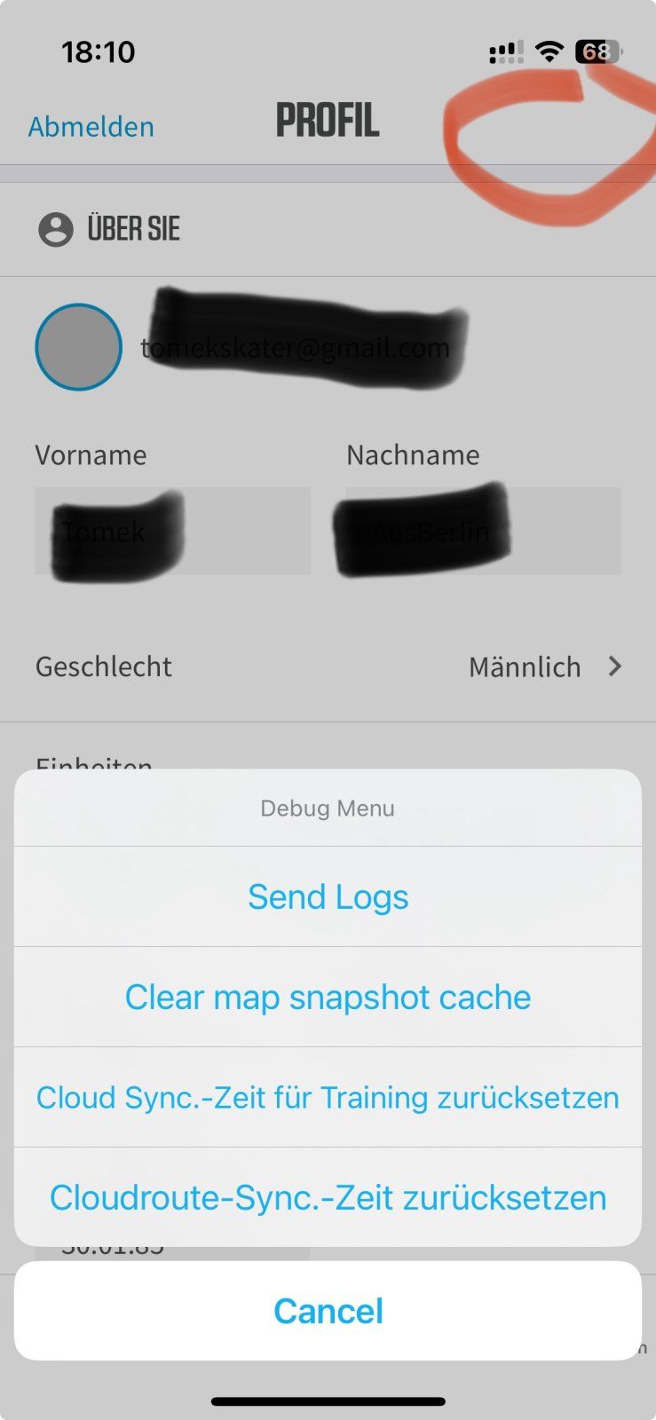

Bei meinem iPhone 14 Pro Max funktioniert das nicht. Oder mache ich was falsch?
Wo genau soll ich denn 10 x tippen, siehe Screenshot?
Hab es noch nochmal probiert: Wenn zu z.B. die Seite Statistiken aufrufst, ist oben rechts unter dem Batteriesymbol ein blauer Knopf für die Einstellungen zu sehen, diese Position merken und dort 10 x drücken, wenn du auf der Seite Profil bist, evtl. ein paar mehr, wenn du die Stelle nicht genau triffst.
Viel Erfolg 😉
Viel Erfolg 😉
Funktioniert, vielen Dank!

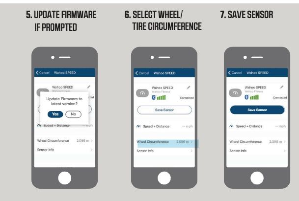

beim Geschwindigkeitssensor beachten: Radumfang einstellen.
Ist mir passiert, war ich lt. Anzeige immer zu langsam, weil falscher Radumfang eingestellt war. 😀
