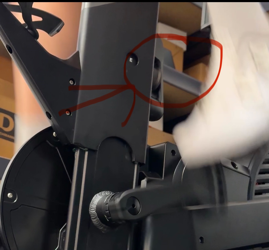

Hallo zusammen,
ich hab zurzeit das Problem, dass bei meinem Kickr Bike V2 je nach Sitzposition ein Knacken aus dem senkrechtem Rohr kommt!
Laut Wahoo soll ich das System an der Stelle fetten, mittlerweile hab ich bald eine ganze Tube gefettet…
Hat jemand das gleiche Problem?
VG
Ich hatte bei meinem neuen v2 auch nach ein paar Kilometern ein Knacken. Habe genau dieses Teil ganz nach oben geschoben und alles darunter dick mit motorex white grease eingepinselt. Habe Damit seit gut 500km Ruhe und keinerlei Geräusch mehr.
Kann man das? Der Support hat mich nicht drauf hingewiesen…
Ich sollte das System ganz nach oben setzen und dann die Führungsschine einfetten.
Zusätzlich sollte ich nach Anleitung alle Schrauben kontrollieren und nach nachziehen.
Alles ohne Erfolg!
Nach vielen Mails mit dem Support wird das Bike jetzt komplett getauscht!
VG
