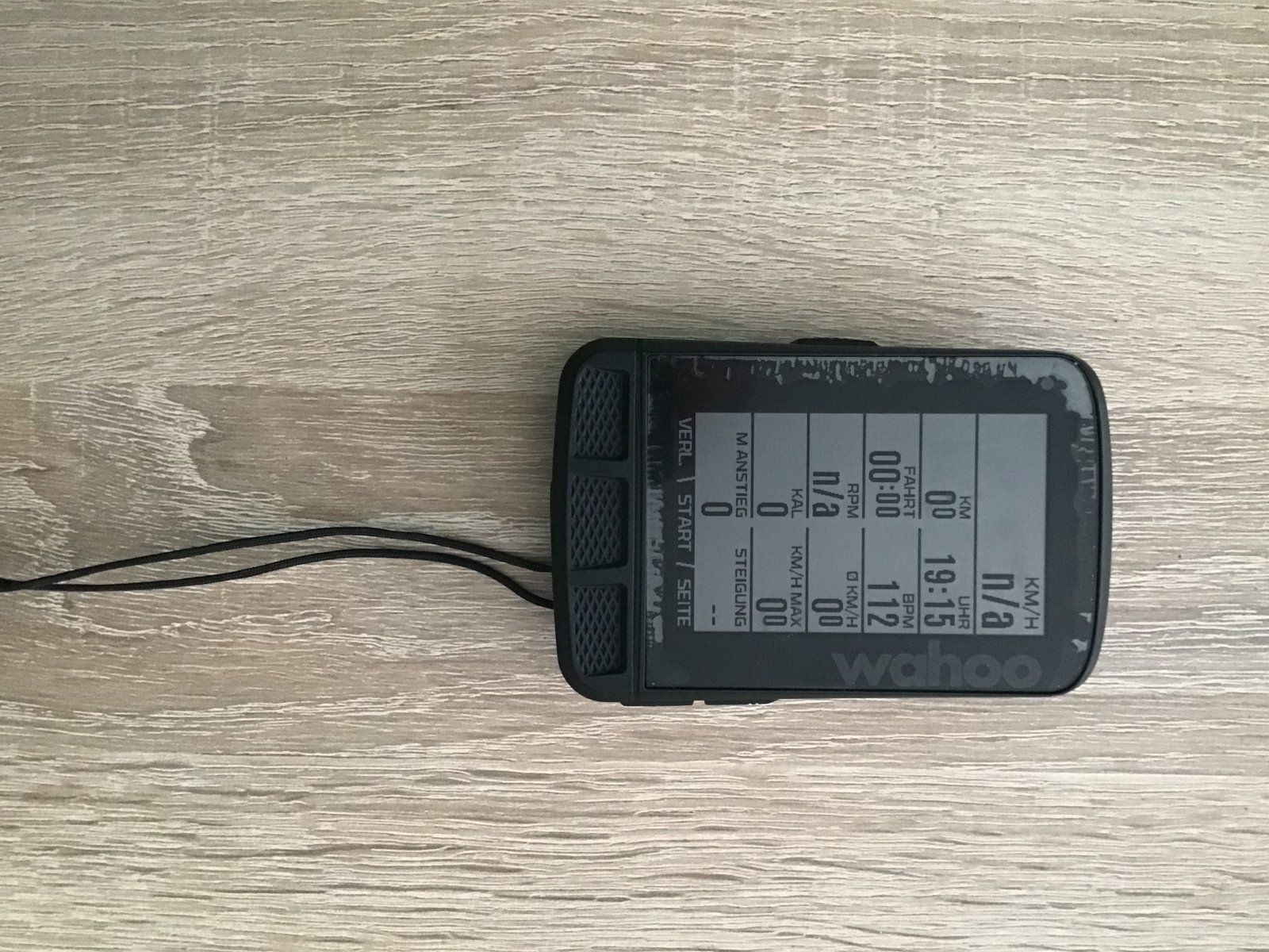

Ich habe mir die 44 Seiten jetzt nicht durch gekaut , vielleicht bereits ein bekanntes Problem … mein Roam sieht heute so aus , nach 23 Monaten … die Regenfahrten echt Überschaubar in der Zeit gewesen , keine Stürze oder fallen lassen gehabt damit . Eben den Anbieter mal kontaktiert .
Heute gefühlt 5 min in Regen gekommen , dabei noch untergestellt . Jedenfalls erwarte ich eigentlich mehr von dem für den Preis .

Scheinbar löst sich der Kleber der Glasscheibe. Habe ich so noch nicht gesehen.
Ich würde tippen, dass Wahoo den problemlos austauscht.

Das ist nicht normal. Gehe ebenfalls davon aus, dass das Gerät anstandslos getauscht wird.
