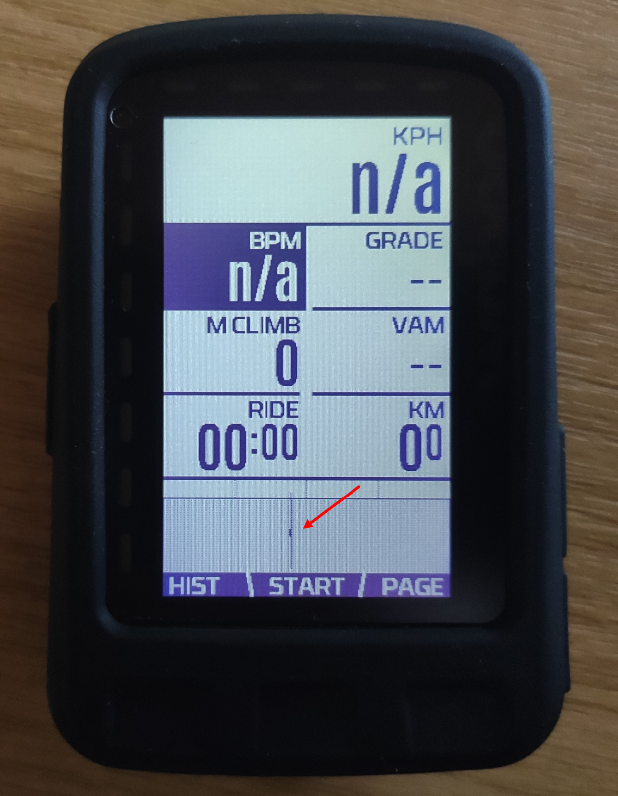

Ich habe nach dem Übertragen von auf Komoot geplanten Routen gelegentlich Fehler in der Darstellung des Höhendiagramms. Einzelne Trackpunkte haben einen völlig falschen Höhenwert und das Diagramm wird verzerrt. Nach meinem Verständnis werden die Höheninformationen vom Wahoo-Server mit eigenen Werten überschrieben. Die Originaldaten von Komoot zeigen keinerlei Ausreißer. In der Wahoo-App is die Darstellung ebenfalls korrekt, nur direkt am Roam gibt es den Fehler.
