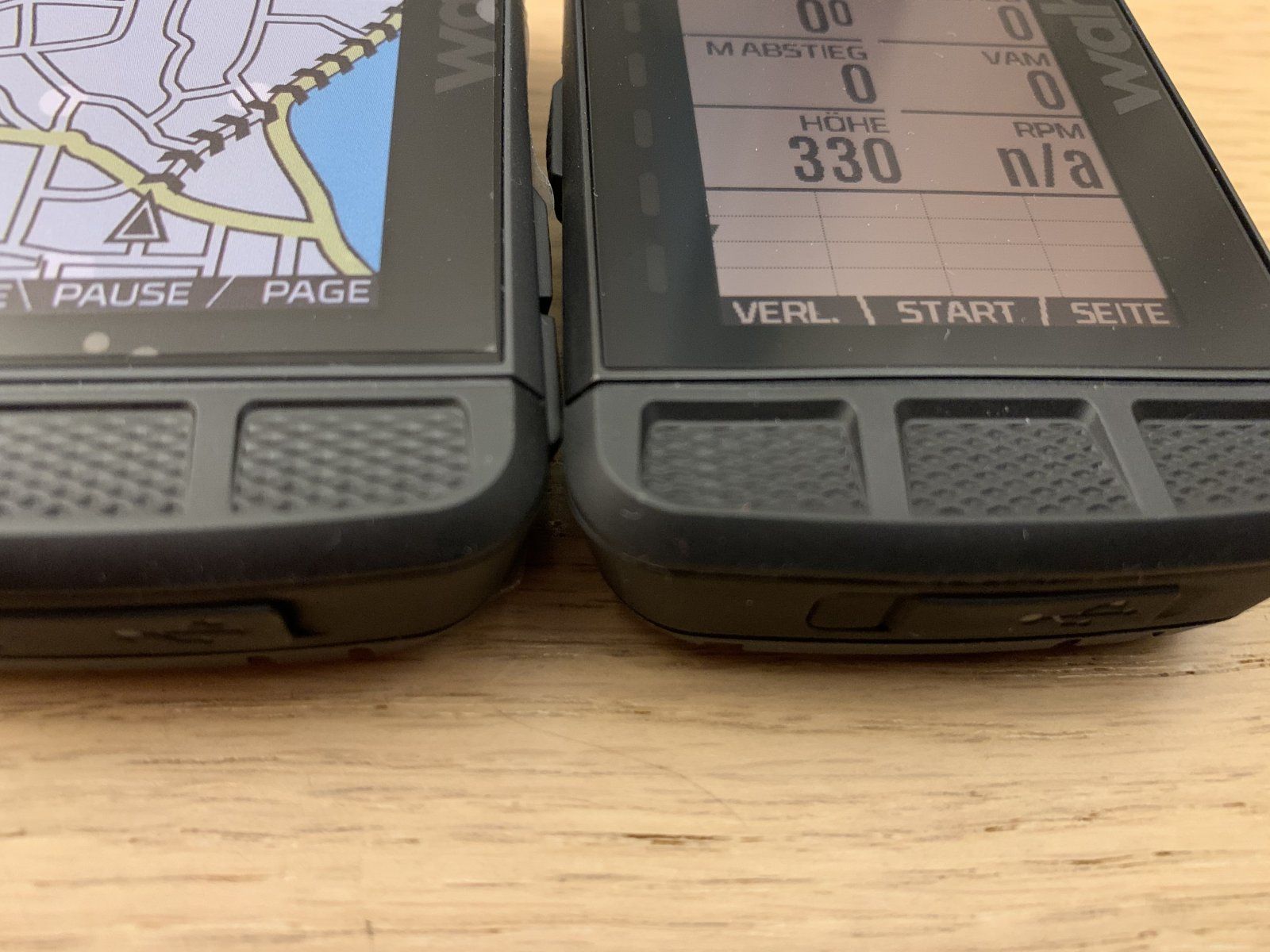

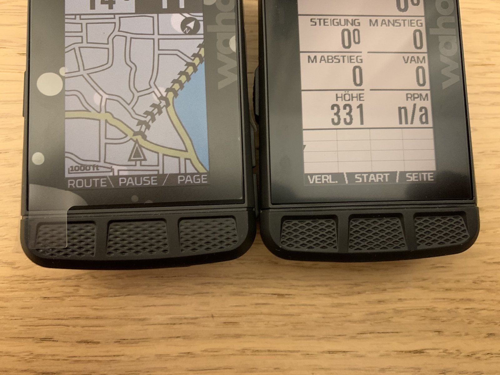

Ich habe heute das Roam Bundle mit Tickr2 und RPM Cadence & Speed bekommen. Mir ist direkt aufgefallen, dass es sich um eine andere Version des Roam handelt. Die Knöpfe bei dem Roam aus dem Bundle sind schlechter zu drücken, während der Fahrt wurde mein Drücken oft nicht registriert. Sie sind auch etwas tiefer im Gerät als beim Roam von Rose. Außerdem hat der Roam aus dem Bundle eine kleinere Seriennummer (37202....) als der von Rose (37205....) und er musste erstmal geupdatet werden, anders als der von Rose. Ich habe gegoogelt aber nichts zu unterschiedlichen Roam Ausführungen gefunden, hat jemand ein Link mit einer Erklärung?
Noch einen Unterschied bemerkt eben: Beim Einrasten in der Halterung gibt es bei dem Rose-Roam einen hörbaren Klick, bei dem Roam aus dem Bundle nicht.
Links von Rose, rechts aus dem Bundle

Das sieht ja tatsächlich so aus, als hätte Wahoo die Hardware leicht geändert.
Ich habe auch noch das Modell mit den tiefer eingelassenen Knöpfen. An die Bedienung gewöhnt man sich, man muss die Knöpfe unter dem Gummi treffen, dann geht es gut. Bei meinem Gerät ist der rechte Knopf deutlich schlechter zu Bedienen als der linke und mittlere.
Ich komme aber selbst mit Handschuhen damit klar.
Auch wenn es nicht so großartig anders aussieht, habe ich jetzt jeweils eine Fahrt mit jedem Gerät gemacht und finde den Unterschied sehr groß. Ich hatte trotz fingerfreier Handschuhe größte Probleme, die Knöpfe zu bedienen. Oft wurde beim Drücken die Seite gar nicht gewechselt, manchmal dann gleich zwei mal.
Ich habe bei dem Verkäufer (Trittfrequenz) angerufen und leider sind alle Modelle des Händlers (Bundle oder einzeln) mit den tieferliegenden Knöpfen.
Wahoo und Rose haben auf meine Anfrage noch nicht geantwortet. Da ich die RPM Sensoren und den Tickr jetzt schon verwendet habe und das auch nicht benutzt zurückschicken will, habe ich die Teile einzeln bestellt und gebe die neuen mit dem Bundle zurück. Den Aufpreis zum Bundle ist die neue Version für mich auf jeden Fall wert.

Ich habe meinen direkt über den Wahoo-Shop bestellt, und auch "die neue" Version bekommen.
  • Die drei Haupttasten sind weiter nach oben gewandert, benötigen weniger Druck, und besitzen nun einen definierten Druckpunkt (mit klick)
  • Das Display fühlt sich rauer an und macht einen "matteren“ Eindruck (warum auch immer)
Die anderen drei Knöpfe sind optisch gleich geblieben, lassen sich aber ebenfalls viel besser drücken. Komisch finde ich nur, dass das Muster auf den drei Frontknöpfen nach oben hin verschwimmt, es sieht irgendwie abgenutzt aus. Macht natürlich nichts von der Funktion her.
