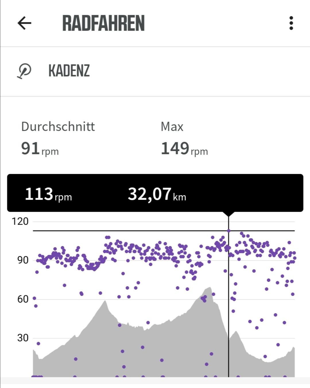

Hast du mal versucht einen Kadenz-Sensor an anderer Stelle anzubringen? Z.b an einem Schuh?
Nimmst du irgendein Gerät mit dass womöglich den bluetooth/ant+ Empfang stören könnte?
Für mich sieht das nach erratischem Wert aus, den die Software aber bereits selbst korrigiert hat.
Sind die Strava-Werte denn identisch?
Interessanterweise auch zu viel, in der Grafik nicht nachvollziehbar, aber abweichend von Elemnt
Den Sensor woanders anbringen könnte ich versuchen. Da das aber keine dauerhafte Lösung wäre, widerstrebt es mir.
Ich habe zwar immer mein Handy in der Trikottasche, aber das sollte von dort wohl keine Störungen verursachen.

@Sadwick: Den Sensor an einer anderen Stelle, den Versuch würde ich schon machen. Nur um zu sehen ob sich etwas ändert. Ich hatte mal ein Problem, das war nach Batteriewechsel aber wieder gut.
Falls das Handy die Ursache sein sollte: Schalte doch einfach mal des Handy aus, oder schalte Bluetooth aus.

In der Elemnt App wird mir meistens ein viel zu hoher Maximalwert bei der Kadenz angezeigt. Hier mal ein Bild davonAnhang anzeigen 906004
Oben steht "Max: 149rpm". Ganz davon abgesehen, dass ich überhaupt nicht so schnell treten kann, habe ich in der Grafik den höchsten Punkt markiert. Dieser zeigt 113rpm an, was für mich schon sehr hoch, aber nicht unmöglich ist.
Sieht das bei euch in der App auch so aus und hat jemand eine Erklärung dafür?
Das Verhalten zeigt sich bei zwei Rädern, je mit eigenen Wahoo-Sensoren.
Ich hatte dazu schon mal den Support angeschrieben und die hatten mir einen Satz neue Sensoren geschickt, gebracht hatte es nix...
@Sadwick
Ich habe das selbe bei der ersten Ausfahrt diese Jahr auch gehabt.
Letztes Jahr war das nie so.
Ich beobachte einfach mal ob das öfters auftritt.
175rpm wären schon heftig 😅
Mir ist das auch letztes Jahr schon aufgefallen. Die neuen Sensoren von Wahoo habe ich etwa im Juli/August bekommen, weiß es nicht mehr genau. Auf jeden Fall ist es bei mir schon länger so. Manchmal, aber eher selten, stimmt es ja auch, oder ist zumindest plausibel.

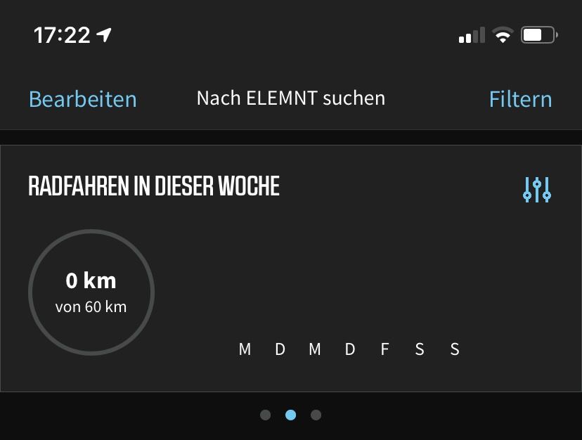

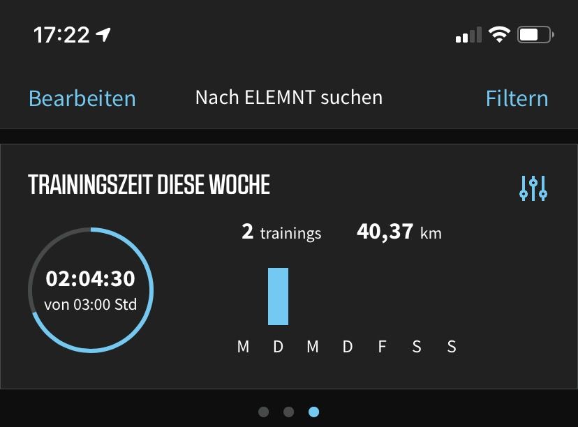

Zwei kurze Fragen:
1. In der Companion App unter Verlauf werden auf der dritten Seite der Kurzübersicht oben meine Trainingszeiten der Woche korrekt dargestellt. Auf der Zweiten Seite bei den Radfahrten der Woche werden sie aber ignoriert und es steht 0km da. Ist das bei euch auch so?

Zwei kurze Fragen:
Anhang anzeigen 906673Anhang anzeigen 906674

Nein, habe gerade nachgeschaut und auf der Seite (ich habe sogar 4! 💪😛) werden mir auch die Fahrten angezeigt.
Aber ich hatte das auch schon, dass da Sachen fehlten. Ich habe außerdem die Wahoo Fitness App auf meinem Smartphone und da wurden die fehlenden Einheiten angezeigt.
Ich vermute, dass die App auch teilweise etwas buggy ist, daher wahrscheinlich auch der Fehler mit meinem zu hohen max-Wert bei der Kadenz.
