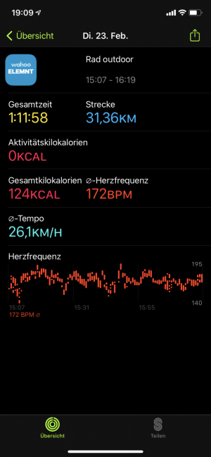

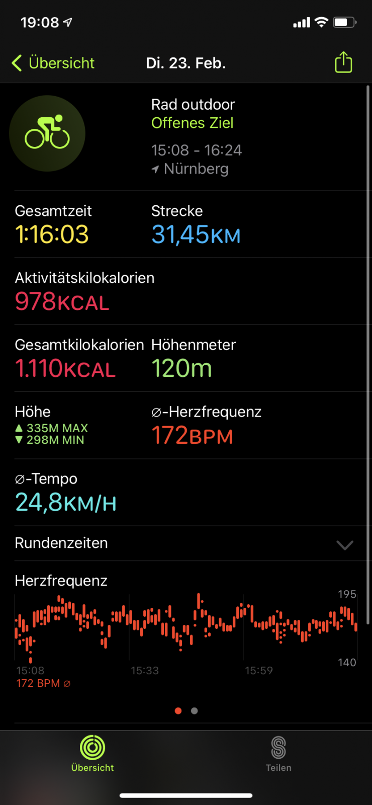

Mich wundert, dass die Wahoo App die Herzfrequenzmessung der Apple Watch offensichtlich verwerten kann und auch Trainings im Apple Training Format erstellen kann, aber dann die HF Werte nicht im Roam anzeigen kann. Ich haben vor der Fahrt ein Training an der Watch begonnen und zugleich den Roam gestartet. Herzfrequenz in beiden Trainings identisch.
Wenn die Watch, wie @Niceshoot sagt, ANT+ nicht hat, dann kann sie auch nicht mit dem Roam verbunden werden und der kann keine Daten von ihr empfangen.
Ist sie dagegen über BT mit dem Smartphone verbunden, dann können die entsprechenden Apps die Daten der Uhr auch verarbeiten.
