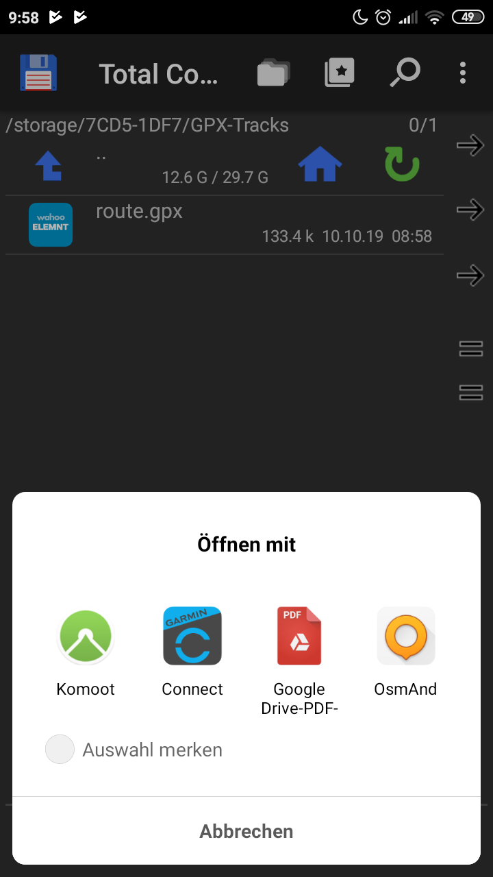

Vielen Dank für den Tipp. Ich habe testweise Total Commander aus Google Play mal installiert. Wenn ich dann route.gpx versuche zu öffnen, dann schlägt er mir nur Komoot, Garmin Connect, Google Drive PDF und OSMand vor.
Gibt es da noch einen Trick, wie ich die Elemnt App auswählen kann?

@log11 Die Datei hat bei dir ja schon das Logo von der Elemnt-App, also solte der Dateityp gpx schon mit der App verknüpft sein, vielleicht direkt aus dem Total Commander öffnen, also ohne "Öffnen mit..."? Aber selbst dann sollte in der Auswahl die App auftauchen...
Ich habs gefunden. Lange auf die gpx Datei drücken öffnet ein anderes Kontext Menü. Darin ist dann die Elemnt App zu finden. Super, das hat mir sehr weitergeholfen. Vielen Dank. :)
