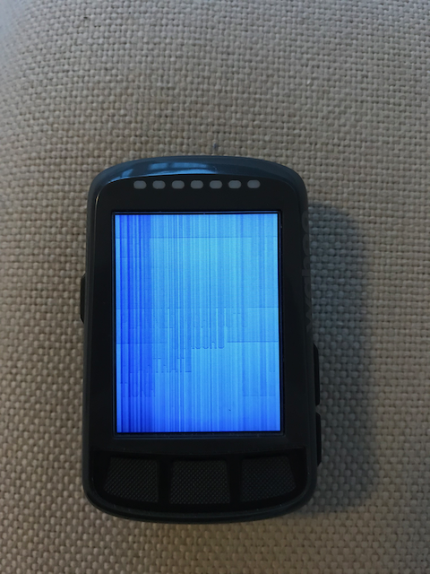

So heute hat es meinen erwischt. Von einer Sekunde auf die andere verabschiedete sich das Display ☹
