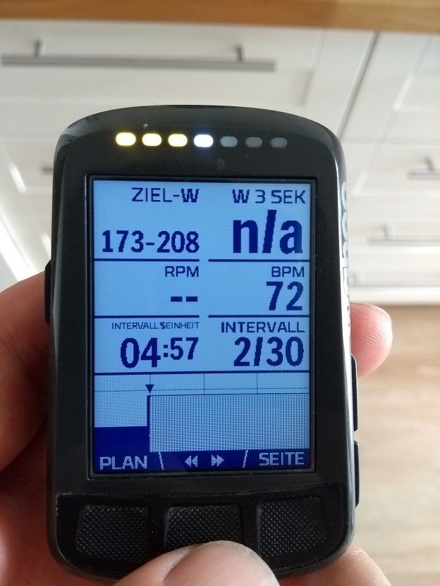

Kann man jemand mit dem Bolt etwas für mich testen?
Ich nutze hin und wieder auf dem Smarttrainer die Trainingsprogramme des Bolt. Diese kann man direkt am Bolt über das Menü aufrufen.
Dort gibt es u.a. eine "Mixed Session".
Bei mir hat die einen Fehler und mich würde interessieren, ob der bei anderen auch auftaucht. Sonst würde ich mal einen Reset machen.
Folgendes Problem:
- es werden bei den Intervallen Zielwerte angegeben.
- wenn bei einem Intervall ein Zielwert angegeben wird, der einen Bereich "von bis" angibt, dann führt das im anschließenden Regenerationsintervall zu einem Fehler.
etwas konkreter mit Bild:
Ziel-Watt-Wert wird oben link als Zielbereich "173-208" angegeben.
Es folgt die Erholungsphase; als Zielbereich wird "173-92" angegeben. Das macht natürlich keinen Sinn.
Ich vermute, dass es bei den Ziel-Watt-Werten zwei Felder gibt.
[von X] - [bis Y]. Hier [von 173] - [bis 208]
Beim Erholungsintervall wird dann nur ein Watt eingetragen, weil es kein Bereich ist, sondern ein einfacher Wert (92).
D.h. das erste Feld wird nicht "überschrieben" statt
[von 0/Wert leer] - [bis 92] bleibt
[von 173] - [bis 92] stehen.
Das führt zu einem Fehler bei der automatischen Widerstandssteuerung, und macht das Trainieren nervig.
Hab das Problem schon dem Support gemeldet.
Wäre trotzdem super, wenn jemand das testen kann. Man kann die Trainings ja einfach so starten und dann in den Intervallen nach vorne springen, muss also nicht selbst aktiv werden.
Wichtig wäre nur, dass ein FTP-Wert eingetragen ist. Geht über die App.
